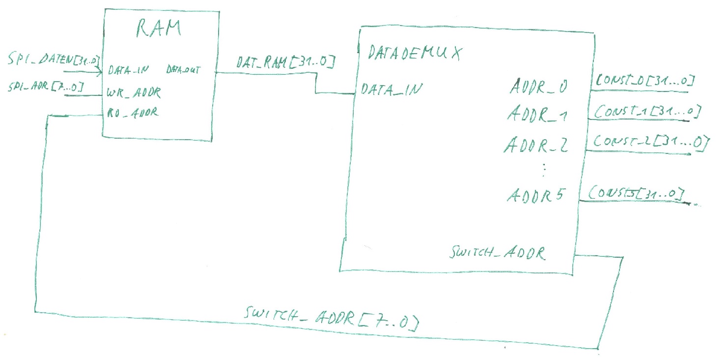

Hallo Leute!
Ich habe ein RAM Baustein in VHDL implementiert, den ich via SPI von
extern seriell beschreibe und auch seriell auslesen kann.
Jetzt ist es jedoch so, dass ich für meine Applikation ständig 6 Werte
von meinen gesamten RAM-Daten als Initialisierungswerte für den
Programmablauf meiner Applikation benötige.
Kann mir jemand einen Tipp geben, wie ich so einen  „Datendemultiplexer“
programmieren kann, der mir zyklisch die Daten aus den ersten Sechs
Adressen herausliest und nach außen gibt?
Zur besseren Verdeutlichung habe ich euch ein kleines Blockschaltbild
des benötigten „Datendemultiplexers“ beigefügt.
Oder gibt es so etwas in der Richtung schon im Netz? Ich selber habe
leider noch nichts dergleichen gefunden…
Vielen Dank schon mal!

Da reicht doch ein Zähler an den Lese-Adressleitungen des RAMs. Dazu 6 x
32 FlipFlops, die bei entsprechendem Zählerstand die Daten des RAM
speichern. Die FPGA-internen BlockRAMs sind sowieso Dual Port, in deinem
Fall bräuchtest du anscheinend sogar nur "simple Dual Port", also nur
eine Schreib- und eine Leseseite.

Also ich habe eine kleine Statemachine implementiert, die nacheinander
die Adressen ausgibt und die Eingangswerte der jeweiligen Adresse an den
Ausgang weiterschalten bzw. in den Ausgang speichern soll.
Problem ist jedoch, dass die Werte nur für einen Takt ausgegeben werden.
Der Wert am Ausgang wird also wieder gelöscht.
Hat da jemand eine Idee? Muss ich die Werte zwischenspeichern und dann
erst dem Ausgang zuweisen?
Gruß Shottky

Gast #3313505
Dann muß da noch ein WAIT-State dazwischen. Der muß solange warten, bis
die Daten aus dem RAM angekommen sind.
> Hier mein VHDL-Code:
> library IEEE;
> use IEEE.STD_LOGIC_1164.ALL;
> use IEEE.NUMERIC_STD.ALL;
> use IEEE.std_logic_unsigned.all;
Nimm mal bitte die std_logic_unsigned raus. Sihe hier:
Beitrag "Re: IEEE.STD_LOGIC_ARITH.ALL obsolete"
Duke
Gast #3313531
Danke für deine Antwort!
Du meinst einfach ein paar Takte zwischen dem Anlegen der Adresse und
Ausgeben der Daten (von der Adresse) warten? Wieviele Takte sollten dies
sein?
Gast #3313607
> sein?
Sehe ich das richtig, daß Du FPGA-internen RAM verwenden willst? Bei
internem RAM sind die Daten üblicherweise im nächsten Takt verfügbar.
Hast Du schon eine Testbench? Damit läßt sich schön die Funktionalität
des Codes zeigen.
Duke
