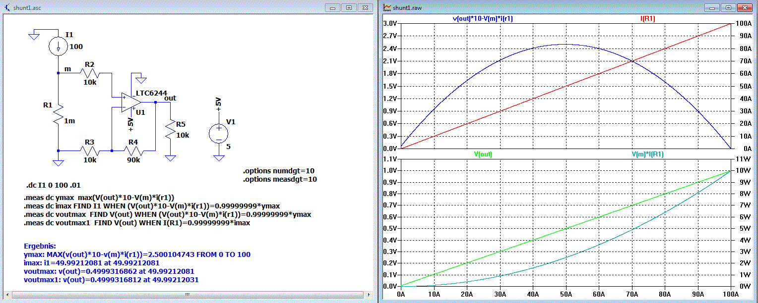

ich möchte gern mit dem LTSpice folgendes machen:
Von zwei Werten (U und I an einem Widerstand) soll ein Wert (Leistung)
berechnet und als Kurve dargestellt werden. Das ist schon mal kein
Problem. Ausdruck im Plotfenster eintragen und die Kurve erscheint.
Jetzt möchte ich von dieser berechneten Kurve den Maximalwert haben und
dann den Strom-Wert eines bestimmten (anderen) Widerstandes zum
Zeitpunkt des "Leistungs-Peaks" ermitteln. Der Maximalwert ist schon ist
mit
.meas dc result max(v(r1)*i(r1))
im Error-log ersichtlich. Wie kriege ich jetzt den Strom eines anderen
Widerstandes zum Zeitpunkt dieses Maximums raus?
Ich hoffe, ich habe mich einigermaßen verständlich ausgedrückt :-)
Danke
Bernd

So Helmut, hier mal das *.asc und *.plt-File.
Sieht etwas chaotisch aus. Kurze Erläuterung:
Ein Shunt soll gemessen werden und im Diagram wird die Ausgangsspannung
des OPV und die Leistung am Shunt dargestellt. Wenn man diese beiden
Werte jetzt vergleicht (subtrahiert), kommt man auf die berechnete Kurve
mit einem Maximum in der Mitte. Wie kann ich jetzt dort, wo diese Kurve
ihr Maximum hat, den Stromwert im Shunt ermitteln und im Errorlog
ablegen? Im Diagramm sehe ich ja, daß es 50A sind, aber wie kann ich das
mathematisch als Zahlenwert ermitteln und speichern?
Danke schonmal!
OP
Sorry, die meas soll so lauten:
.meas dc result max(v(out)*10-v(n001)*i(r1))
Das erzeugt dann im Errorlog:
result: MAX(v(out)*10-v(n001)*i(r1))=2.49985 FROM 0 TO 100
Jetzt stimmt es auch mit dem Diagramm überein.

Hallo Helmut,
ich danke dir. Habs schon mal ausprobiert, es funktioniert.
Ich hab mir auch mal probeweise den Strom durch R4 beim Peak ausgeben
lassen, klappt auch.

Hallo Helmut,
eine Frage hätte ich noch: Warum =0.99999999*ymax und nicht =ymax?
Bei der Ermittlung vom Maximum erreicht er doch den Wert ymax auch,
warum dann nicht bei "FIND I1"?
