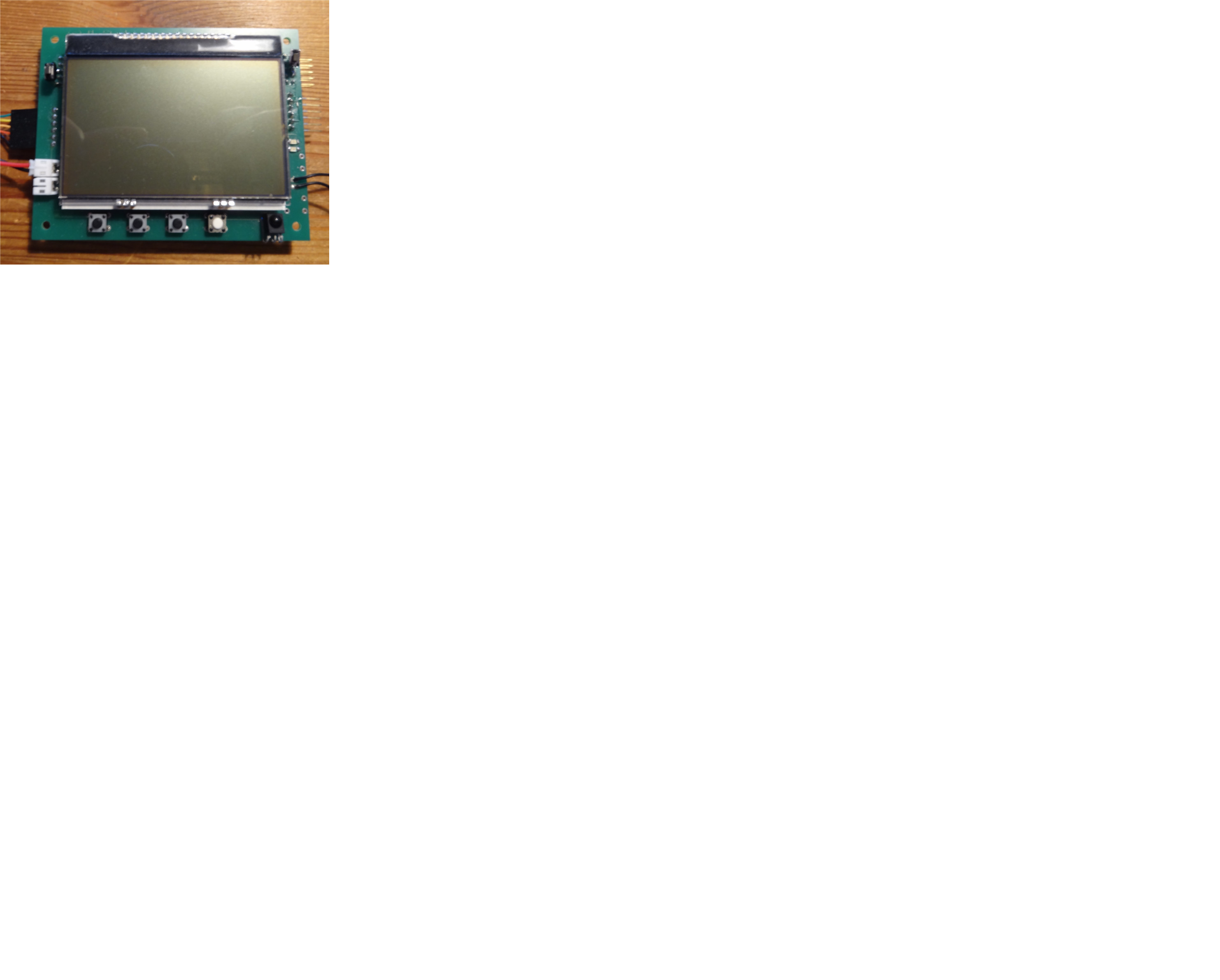

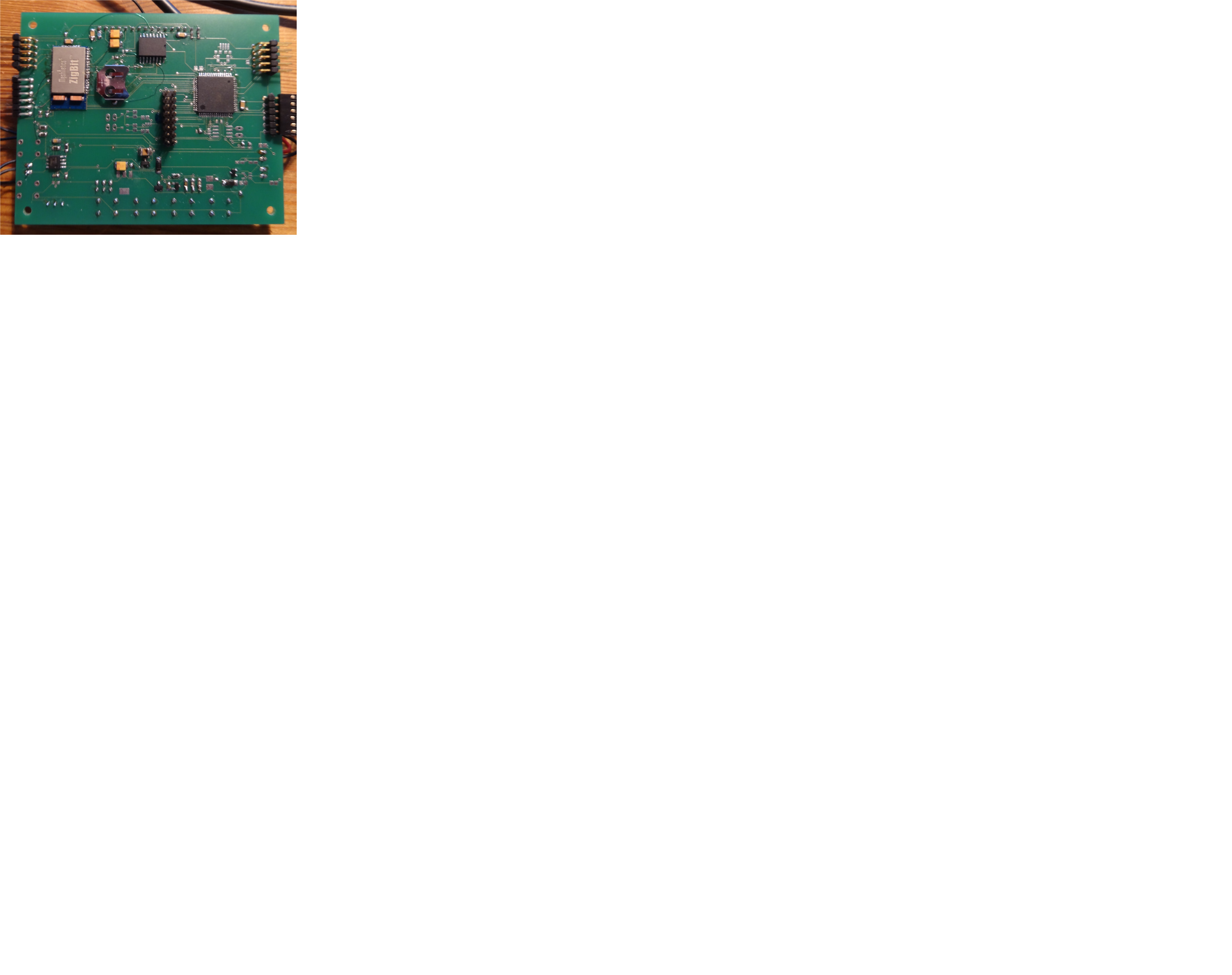

Gast #3386530
Hatte mal ne ähnliche Idee. Wecker 0.9beta hat allerdings nie ein
Gehäuse bekommen und auch die ZigBee Kommunikation wurde nicht fertig (
ein paar Layoutfehler waren auch noch drin .. ) Und auch die
Akkusteuerung und Ladung ned.
Ein AtXMega als CPU und ein Zigbee Modul für die Kommunikation. DOGXL
als Display. Kürzlich hab ich nun ein Gehäuse gefunden, das ich dafür
benutzen will, ein Bopla Circum. Allerdings muß ich dafür die Platine
neuauflegen und wahrscheinlich auf 2 Platinen aufteilen. Eventuell wird
auch die Kommunikation durch ein WLAN Modul ersetzt....
Michael
