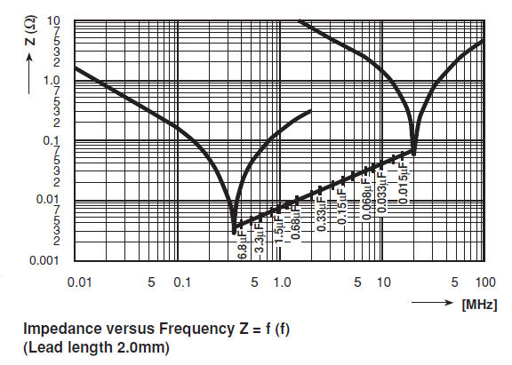

Hallo Forum,
vielleicht kennt jemand die MKP 1840 Kondensatoren und kann mir auf die
Sprünge helfen. Im Datenblatt zu diesen Kondensatoren gibt es ein Bild
"Impedance versus Frequency Z = f(f)", siehe Anhang. Ab 20 MHz verläuft
Z(f) nichtlinear wegen dem vermutlich induktiven Anteil oder sonstige
Verlüste. Aber warum ist die Impedanz unter 300 kHz so komisch
nichtlinear?
Wären diese Kondensatoren für Audio-Verstärker geeignet, z.B. in einem
Filter oder als Koppelkondensatoren zwischen Verstärkerstufen?
Danke,
Alex

Das sind beides dieselben Impedanz Funktionen für den Kondensator. Für
einen 6µ8 Kondensator ist es die erste, bei einen 0.01µ die letzte. Bei
kleineren Kapazitäten verschiebt sich das Minimum dieser Z(f)-Funktion
nach hinten. (Im Datenblatt ist eine Kurvenschar dargestellt/angedeutet)
Ob diese nun für einen Audioverstärker tauglich oder untauglich sind,
hängt letzten Endes von deiner Beschaltung ab.

>Ab 20 MHz verläuft Z(f) nichtlinear wegen dem vermutlich induktiven
>Anteil oder sonstige Verlüste. Aber warum ist die Impedanz unter 300 kHz
>so komisch nichtlinear?
Du kennst das Ersatzschaltbild eines Kondensators mit ESR, ESL und ESC?
Das sind zwei Geraden im doppeltlogarithmischen Auftrag aufgrund von ESC
und ESL, mit einer weniger oder mehr ausgeprägten Resonanzkerbe aufgrund
von ESR. Terme wie "komisch nichtlinear" fallen mir dazu nicht ein.
Also Koppelkondensatoren auf jeden Fall. Als Filterkondensatoren nur
dann, wenn die zeitliche Inkonstanz, die bei metallisierten Foliencaps
(das "M" in MKP...) nie ganz vernachlässigbar ist, in deiner Schaltung
nicht stört. Für mittlere und höhere Audiofrequenzen solltest du
KP-Typen nehmen. Für tiefe Frequenzen sind MKP meist akzeptabel.
