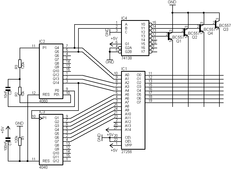

Ich habe sowas ähnliches mal mit einem Stern gemacht:
Dieser hatte 32 LEDs die gemultiplexed einzeln ansteuerbar waren. Die
"Programme" dazu waren in einem EEPROM untergebracht, das mit ein
paar Adresszählern direkt die LEDs gesteuert hat.
Gast #236587
Hier ist die Schaltung:
Die noch freien Adressleitungen dienen zur Auswahl des Programms.
Der 4060 erzeugt den Takt für den Multiplex, der 4040 dient als
Programmzähler.
An jedem Kreuzungspunkt liegt eine LED. Ob man das ganze als Stern oder
sonst was macht ist egal, die Schaltung kann man für vieles verwenden.
Gast #236588
mmhh..
wenn man ein eeprom mit 16 datenbits hätte könnte man ja 128 LEDS
multiplex ansteuern... ich würde noch irgendwie sowas wie ein
parallel/parallel puffer mit reinbauen, der zum richtigen zeitpunkt mit
je 8 bit geladen wird, und dann die ganze zeit die led leuchten lässt.
dann nimmt man die taktfrequenz auf 4hz oder so und man kann prima
laufschrift machen. und ein atmega kommt auch noch drauf, wo man über
die serielle den eeprom beschreiben kann. dann kann man das ganze per
handy oder modem neu beschreiben..
ein sternsche ist auch ganz cool. aber wenn dann smd mit layout und
platinsche
eine software für pc wäre dann noch geil mit der man files für das
eeprom erstellen kann..
