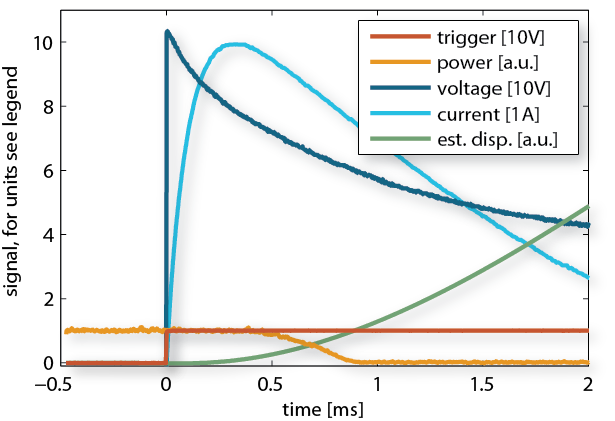

Gast #4413181
Die Diskussion ist zwar schon ein wenig her, aber eventuell stolpern
auch andere als ich darüber. Ich habe solch einen Shutter gebaut und
gemessen. Tatsächlich stimmt das oben geschriebene meiner Erfahrung nach
nicht wenn man wirklich schnell werden will.
1) Ein normaler Elko ist zu langsam. Man möchte schließlich inerhalb von
ein paar Mikrosekunden Strom schieben. Was meiner Erfahrung nach helfen
kann ist mehrere Kondensatoren parallel zu schalten: große langsamere
und kleine schnellere. (Erklärung siehe Punkt 2)
2) Man braucht den Kondensator nicht nur, um den Arm zu beschleunigen,
sondern erstmal um den Strom aufzubauen. Obwohl Festplatten eine Spule
mit Luftkern haben, reicht die Induktivität um den Stromaufbau zu
verhindern. Daher ist erstmal eine hohe Spannung nötig, um die
Induktivität zu besiegen. Fließt der Strom dann erstmal, reicht ein
langsamerer Kondensator, der nicht die volle Spannung treiben kann, um
den Arm zu beschleunigen.
3) Die Spannung ist entscheidend. Je höher die Spannung, desto leichter
lässt sich der Strom prügeln...
Noch eine Anmerkung: der Stromfluss dürfte einigermaßen proportional zum
Magnetfeld sein, das ist dann proportional zur ausgeübten Kraft. Man
möchte aber shuttern, sprich der Arm soll sich bewegt haben. Dafür muss
man zweimal integrieren (F~d/dt(d/dt(x))). Dazu kommt, dass der
Stromfluss durch die Spule auch noch verzögert stattfindet (siehe Punkt
2), weshalb dieses Design nicht viel weiter hinab als 1ms delay reichen
dürfte.
Ach und eh ich es vergesse: Die Spannung über C4 entspricht zum
Zeitpunkt der Schaltens der doppelten Versorgungsspannung (Ja, im Bild
sind das dann kurzzeitig 100V!). Und power im Bild ist die Laserleistung
auf einer Photodiode geshuttert durch den Arm...
