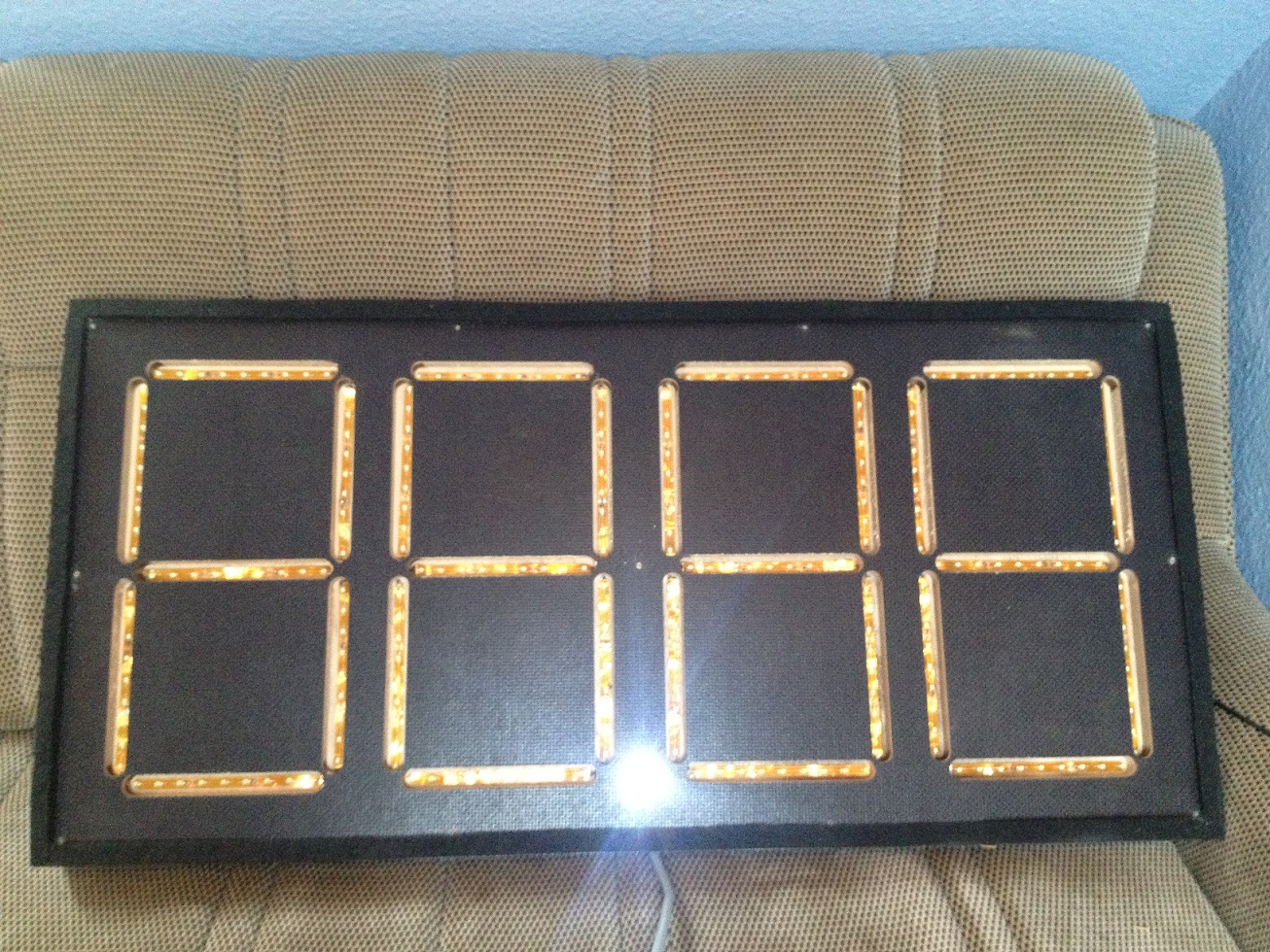

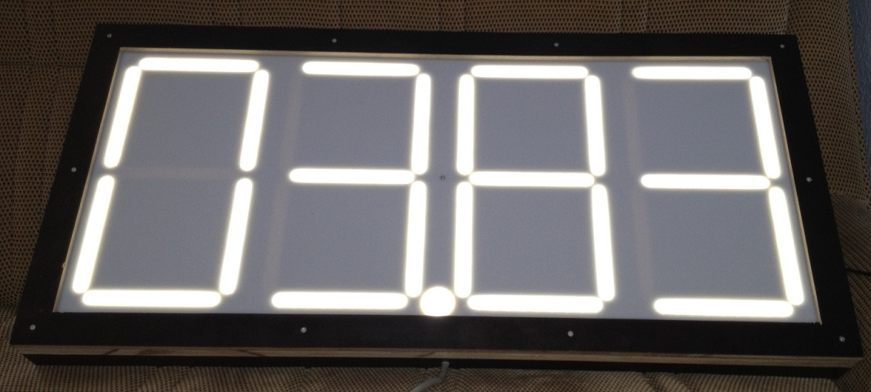

Hallo, ich wollte heute mal kurz meine vor kurzem gebaute Start/Stoppuhr vorstellen. Merkmale 1 Eingang für Startsignal 12V 1 Eingang für Stoppsignal 12V 1 Betriebsspannung 12V 1 Ground Anzeige: 00.00 Sekunden.Millisekunden Zifferngröße: 320mm x 170mm Anzahl der Ziffern: 4 Der Dezimalpunkt blinkt im Sekundentakt und nach dem Stoppen ist er dauerhaft an. Das Gehäuse wurde aus wasserabweisenden Multiplexplatten gefräst. Als Frontscheibe wurde Milchglas-Plexiglas verwendet, abgedichtet mit Fugendichtband. Die Anzeige ist auch im hellen/draußen rel. gut zu erkennen. Platine realisiert mit: -Lochrasterplatine -Atmega 32 + Stromversorgung -4 pnp Transistoren -8 npn Transistoren - 2 12V Relais Stromaufnahme im Betrieb 450mA maximal (je nachdem welche Zahl aufleuchtet) somit 5,4 Watt. Geschrieben wurde das Programm mit AVR-Studio. Wenn ihr Fragen oder noch weitere interessante Anregungen für mein Projekt habt, schreibt mir einfach, oder hier weiter im Forum

Hallo, Sieht super aus! Wie sind die Leuchtsegmente gemacht? Ich kenne nur die 100mm Anzeigen von Kingbright. Gruß, Ingo.
Also der Grundkörper ist gefräst. Da hinein werden LED Stripes geklebt, diese kann man ja in 5cm Abständen kürzen. 3 x 5 cm = 15 cm pro Segment 15 cm 7 Segmente 4 Ziffern = 4,2m + 5cm für den Dezimalpunkt Reicht also ein 5 m LED Stripe (hab glaub ich 10 Euro bezahlt) Vorteil: Der richtige Vorwiderstand ist gleich dabei, man kann also direkt mit 12 V schalten
Und ja die Anzeigen von Knightbright kenn ich auch, die sind aber ganz schön teuer! Da hab ich mir sowas überlegt, wegen low budget ;) Gruß Celle
Hi, aus was hast Du die Abdeckung gemacht? Bau grad was Ähnliches, nur ne Nummer kleiner. PS: Das hätte den Thread Beitrag "Zeigt her eure Kunstwerke (2)" aufgewertet!
Hallo, Die Abdeckung ist doch aus Plexiglas. wie groß machst du es? und baust du auch eine Stoppuhr? Wie realisierst du das mit den Eingangssignalen? MfG Celle

Den Abstand zwischen den Digits finde ich schon arg gering. Die Ablesung auf große Entfernung dürfte darunter leiden. Bei gekauften Anzeigen ist der Abstand mindestens halbe Digitbreite.
Moin Moin, hier meine Schaltung. Viel mehr existiert aber noch nicht, ich bastle noch an den Segmenten. Die Höhe der Segmente 130mm Deine Lösung würde mich auch interessieren. PS: Alles was fehlt ist auf einem gesonderten Blatt!
Peter Dannegger schrieb: > Den Abstand zwischen den Digits finde ich schon arg gering. Die Ablesung > auf große Entfernung dürfte darunter leiden. > Bei gekauften Anzeigen ist der Abstand mindestens halbe Digitbreite. Also auf 25 m ist es noch gut zu erkennen. Ja bei gekauften ist das wohl so, aber das Teil ist jetzt schon riesig. Wir nehmen es bei der Feuerwehr für Wettkämpfe und zum üben, aber es hat sich noch keiner beschwert, das er es nich lesen konnte. So zum Schaltplan, da müsstet ihr euch noch etwas gedulden, ich Freak hab das Ding ohne Schaltplan gebastelt, aber aus Dokumentationsgründen wär ein Schaltplan wohl nicht schlecht. MfG Celle
Marcel Beckmann schrieb: > aber es hat sich noch keiner > beschwert, das er es nich lesen konnte. Bei vielen Zahlen ist es ja eindeutig, da kann das Gehirn den Abstand automatisch hinzudenken. Aber z.B. "1313" könnte auch als " 8 8" gelesen werden.

Schöne Arbeit, ohne Zweifel. Aber "Millisekunden" (s. Startposting) zeitgt die Tafel ganz sicher nicht an, sondern "nur" Zehntel und Hundertstel, Millisekunden wären Tausendstel - da fehlt noch eine Stelle ...
Ja Sie zeigt zehntel Sekunden und hundertstel, wäre ja auch Blödsinn noch eine Stelle dafür zu verschwenden! ;) MfG

Mir persönlich sind die Segmente zu dünn gefräst. Und etwas schräg gestellt hätte ich sie auch, das sieht mMn professioneller aus. Aber vielleicht kommt das ja im nächsten Update;-)

Maximilian P. schrieb: > wird das ne Zeitmessanlage für'n Feuerwehrwettkampf Löschangriff? Das ist eine Zeitmessanlage und die ist auch schon bei uns für die Übung Löschangriff in Betrieb. z.Z. werden die 100 m bis zu den Zielen aber mit Kabel überbrückt. Ich denke mit Funk geht das schöner. Dann kann man die Ziele nach der Übung auch über Zeitmessanlage leer lassen. MfG Celle

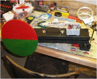

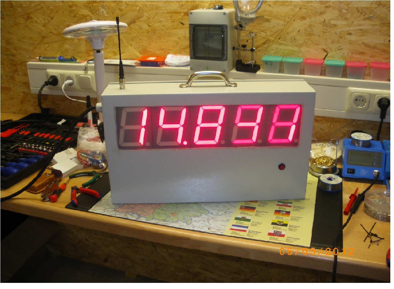

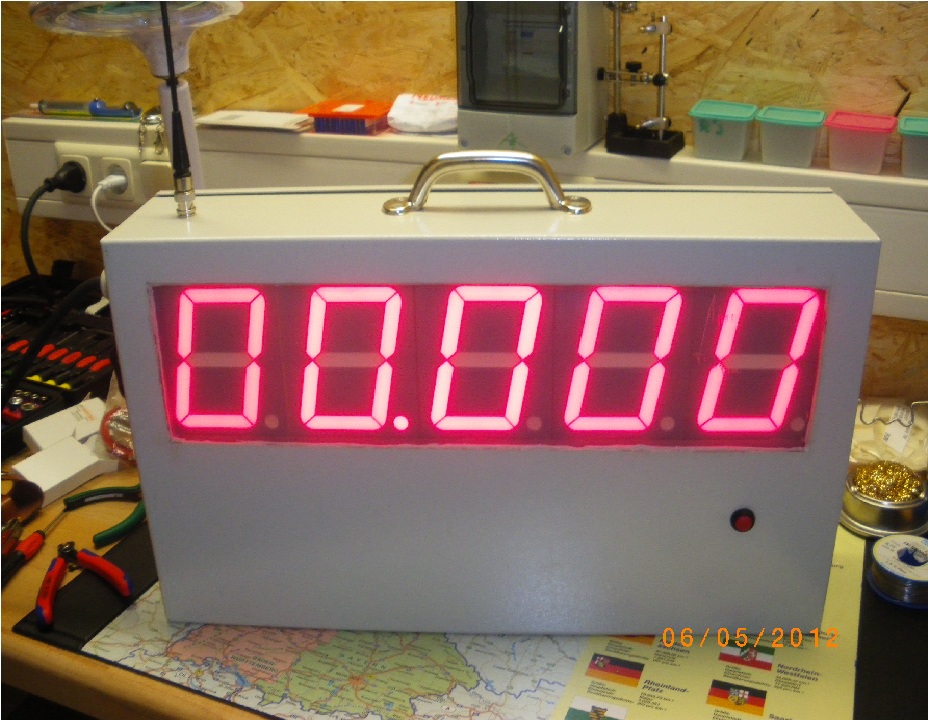

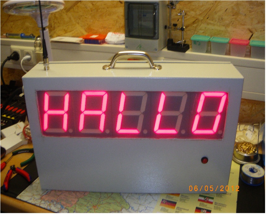

Wie siehts denn mit der Erkennbakkeit bei schönstem Wetter aus? Ich hab für uns letztes Jahr ne Anlage gebaut und die großen 7-Seg. von Reichelt genommen, leider sind die bei weitem nicht hell genug für meine Ansprüche.Aber vom Prinzip her hab ich's genauso aufgebaut. -Zielgeräte per Kabel (Trommel) -Start per Starterklappe(Funk) siehe Anhang mfg. Max
heir mal noch die Bilder von meinem Kasten

Maximilian P. schrieb: > Wie siehts denn mit der Erkennbakkeit bei schönstem Wetter aus? Ich hab > für uns letztes Jahr ne Anlage gebaut und die großen 7-Seg. von Reichelt > genommen, leider sind die bei weitem nicht hell genug für meine > Ansprüche.Aber vom Prinzip her hab ich's genauso aufgebaut. > -Zielgeräte per Kabel (Trommel) > -Start per Starterklappe(Funk) > siehe Anhang > > mfg. Max Wie hast du das mit dem Funk gelöst?
Handsenderplatine von nem Garagentoröffner mit nem soliden Taster entsprechend in die Staterklappe eingebaut. Der Empfänger schaltet bei geschlossener Klappe 230V durch und steuert ein Relais, welches an meiner Elektronik ausgewertet wird. Das Teil hatte ich damals von 3T-Motors. Es gibt aber auch ein Funksystem bei Pollin, einfach mal bei den Bausätzen nach gucken .
Maximilian P. schrieb: > Handsenderplatine von nem Garagentoröffner mit nem soliden Taster > entsprechend in die Staterklappe eingebaut. Der Empfänger schaltet bei > geschlossener Klappe 230V durch und steuert ein Relais, welches an > meiner Elektronik ausgewertet wird. > Das Teil hatte ich damals von 3T-Motors. > Es gibt aber auch ein Funksystem bei Pollin, einfach mal bei den > Bausätzen nach gucken . Ja die RFM Module hab ich schon Zuhause, hab aber damit noch keine Erfahrung. Hab schonmal versucht mich einzuarbeiten. Benedikt hat ja schon viel dazu gepostet, aber bei mir hat das mit dem Beispielcode nicht so hingehauen. Ihr braucht also immer Steckdosenstrom an der Anlage? Das würde bei uns nicht gehen, da die Bahn weit weg vom Feuerwehrhaus liegt. Wir haben alles auf 12 V Basis gebaut und halt mit einer Autobatterie betrieben.
Steckdosenstrom hat sich halt so ergeben, allerdings warte ich noch auf den Tag wo das Ding mal die hufe hoch macht, ich strebe sowieso ein Redesign an. Wie ich dann den Aufbau gestallte ist noch offen, der möglichkeiten sind ja viele vorhanden. Besondens die 7-Segmentanzeigen bau ich beim nächsten mal selber, wegne der Helligkeit. Ich hab in meiner jetzigen Version im übrigen nen Atmega8 drin.
