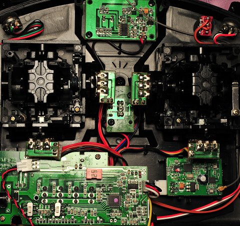

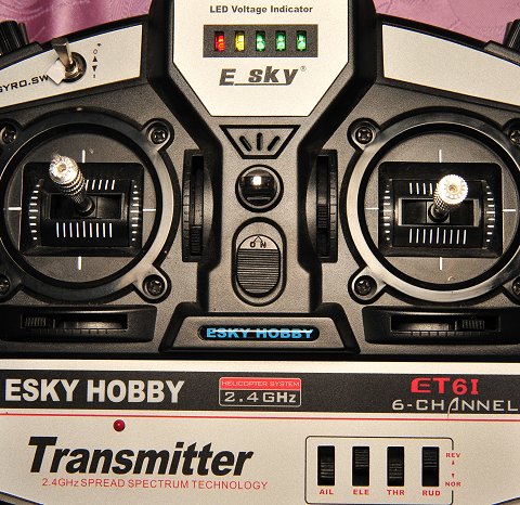

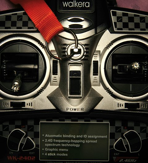

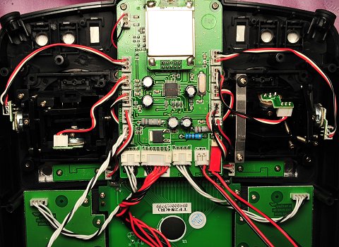

Ich hatte mir vor ca. 2 Jahren mal zwei Modellhubschrauber zugelegt, da
waren jeweils Sender dabei. Nun möchte ich möglichst mit diesen Sendern
weitere Selbstbau-Modelle (z.B. Lego- oder Fischertechnik-Roboter mit
Standard-Servos) steuern. Hier habe ich z.B. einen preiswerten
DSM2-Empfänger gefunden:
http://www.aliexpress.com/item/5pcs-lot-2-4GHz-6-channel-DSM2-AR6100-Receiver/628159648.html
Aber passt der? Und wie finde ich das heraus?
Anbei Fotos von meinen beiden Fernsteuerungen.

Habe ich alles richtig verstanden? Am günstigsten sollte es sein, zwei
EK2-0426 (1367) zu kaufen.
Für meine Walkera WK 2402 geht wohl nur der RX2402B für ca. 40€:
http://www.rcmaster.net/de-walkera-rx2402b-2-4-ghz-4-kanal-receiver-p229904.htm
Für meine E-SKY ET61 geht wohl nur ein EK2-0426 (1367 oder 731)
für ca. 22,50€
http://www.rcking.eu/de/e-500/4061-ek2-0426.html
Das sind gesalzene Preise im Gegensatz zum AR6100 für ca. 3,40€ ^^ oder
einen AR6200 mit zwei Empfängern für ca. 9,20€.
Dazu braucht man aber einen DSM2-Sender (z.B. DX6i), den müsste ich mir
neu kaufen, für 93€ bei ebay 261163641339.
Wenn also keiner mehr einen besseren Tipp für mich hat, investiere ich
ca. 50€ bei rcking.eu für zwei EK2-0426.
