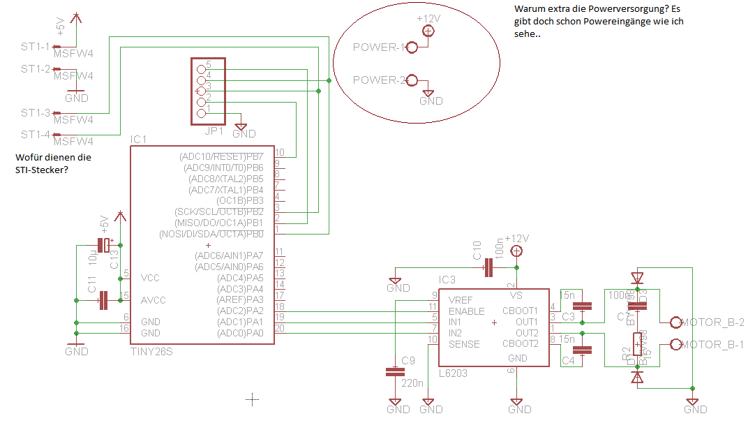

Hi Leute,
im Anhang seht ihr den Schaltplan um den es geht.
Wenn jemand Zeit und Lust hat, könnte er mir meine Fragen beantworten:
1. Wofür sind die STI-Stecker gut?
Hat der eine besondere Funktion? Wollte statt den JP1 5 Pol einen JP1 10
Pol Stecker nehmen und die STI Stecker komplett rauswerfen.
2. Warum ist im Schaltplan extra noch diese Powerversorgung aufgeführt?
Sind das vielleicht die physischen Anschlüsse für den Strom?
3. Kann mit dieser Schaltung auch ein "richtiger" Servomotor betrieben
werden? (also kein Modellbau-Spielzeug).
4. Wie ich sehe, könnte ich mit dem Logikbaustein Tiny26s sowohl in SPI
als auch I2C Programmieren richtig?
Hier habt ihr das originale Projekt:
http://enricojoerns.de/projekte/motorcontrol.html
Da ich nur einen Motor betreiben möchte, habe ich den anderen Treiber
über Board geworfen.
Vielen Dank!
von Hubert G. (hubertg)
1. Auf den STI-Stecker ist I2C herausgeführt. Anstatt JP1 (ISP-Stecker)
solltest du einen 6pol oder 10pol Stecker nach AVR-Norm verwenden.
2. Sieht genau so aus. Sehe würde man das im Layout.
3. Mit dem L6203 kannst du einen Gleichstrommotor bis max. 4A betreiben.
4. Nein, nur ISP.

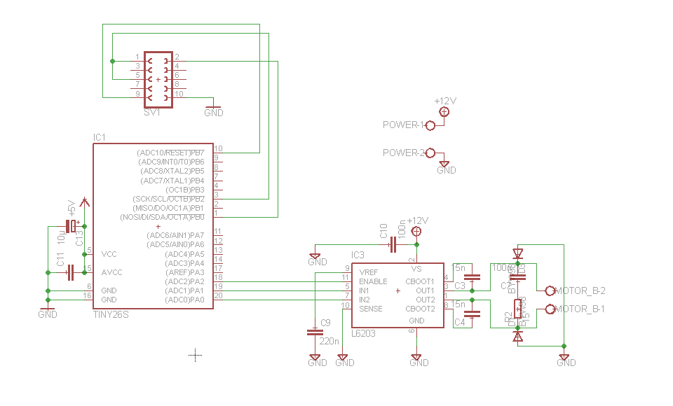

Hubert G. schrieb:
> Nein, nur ISP.
Könntest du das bitte näher erläutern?
Zitat aus dem originalen: "Die I2C-Kommunikation übernimmt ein ATTiny26
Mikrocontroller."
Daraus schließe ich, dass es doch klappen muss?
Im Anhang habe ich mal einen Schaltplan erstellt, so wie ich es mir
vorstelle.
Wobei der Stecker SV1 als Schnittstelle zu meinem uC LPC1769 Cortex M3
Evaluationsboard darstellt.
Warum sollte es nicht gehen, den Tiny26S mit Hilfe meines uC via dem SV1
Stecker in I2C zu Programmieren?
von Spess53 (Gast)
Hi
>Mikrocontroller."
Programmierung und Kommunikation sind zwei paar Schuhe. Über I2C kannst
du nur über einen Bootloader programmieren. Und den bekommst du nur über
ISP in den AVR.
MfG Spess
Wenn ich die Beschreibung des Programms richtig interpretiere, dann
werden die Steuersignale für Geschwindigkeit und Drehrichtung über I2C
an den Tiny übertragen.
Das Programm selbst wird über ISP auf den Tiny übertragen.
von Florian M. (lauch_henne)
> ISP in den AVR.
Das heißt, würde der Tiny26S einen Bootloader besitzen, dann könnte ich
direkt über I2C programmieren?
> MfG Spess
Wenn ich das richtig verstehe, dann werden die Steuersignale über I2C
via den STI Steckern übertragen und der ISP (Stecker JP1) ist dazu da,
dass die Steuersignale/Informationen bzw. das Programm überhaupt am
Tiny26S ankommt?
Gibt es vielleicht einen Logikbaustein für Motortreiber mit integriertem
Bootloader, damit ich mir das mit ISP sparen kann?
von Spess53 (Gast)
Hi
Ist dein LPC1769 Cortex M3 so schwach auf der Brust, das er den L6203
nicht ansteuern kann?
MfG Spess
Ich wollte anfangs den Treiber direkt via I2C mit meinem Cortex
ansteuern. Allerdings meinte ein Kumpel, dass die Treiber kein I2C
verstehen und ich somit einen Logikbaustein (Tiny26S) brauche um quasi
zu "übersetzen"..
Wäre es denn möglich mit einem Evaluationsboard direkt einen Treiber mit
I2C bzw ISP anzusteuern?
Was für Kriterien müsste mein LPC1769 erfüllen um direkt mit dem Treiber
kommunizieren zu können?
von <<< (Gast)
Nein. Du verstehst kein Stück was hier passiert oder?
Dein TREIBER hat funktional drei Steuereingänge
Enable: PWM (googlen!!!) zur Regelung der Geschwindigkeit
IN1&2: 00=Lerlauf, 01=Links, 10=Rechts und 11=bremsen.
Mehr nicht. Der kann kein I2C oder sonst irgend eine Schnittstelle
5V = 1
0V = 0
Fertig.
Der ATTiny übersetzt von I2C auf Enable, IN1&IN2 und muss programmiert
werden.
Nein. Das ist ein Treiberbaustein für einen DC Bürstenmotor evtl. noch
Schrittmotor. Für einen Servo bräuchtest du einen DC Bürstenbehafteten
Servo und vor allem eine Encoderscheibe und eine entsprechende Regelung.
Der Tiny ist kein Logikbaustein sondern ein zu programmierende
Mikrocontroller. Dafür braucht man Entwicklungsumgebung, Software und
einen Programm. Siehe AVR-Tutorial.
Das sind die Schraubklemmen (Kreise ohne Plus drin). Da schraubst du die
Stromversorgung für den Motor an, Die Kreise mit dem + drin sind nur
Symbole die es auf der Platine nicht gibt. Stell dir alle + über einen
Draht verbunden vor im Schaltplan. Den Draht lässt man der Übersicht
halber weg.
Das macht man auf die Platine um entweder noch weitere Pins zur
Verüfugung zu haben oder es sind Pads (Kupferflächen) auf die man später
mit einer Messpitze draufhalten kann.
von <<< (Gast)
Das kann er ohne Probleme. Nur du kannst es nicht. Du brauchst noch
nichtmal einen Pegelwandler. An den LPC schließt du IN1&IN2 an normale
GPIO pins an und den Enable an einen PWM-Ausgang. Wenn du die
Geschwindigkeit nicht regeln möchtest dann brauchst du auch für Enable
keine PWM sondern einfach nur 1 oder 0 schalten.
1. Am LPC LED blinken lassen lernen
2. Am LPC mit PWM eine LED dimmen können
3. Treiber aufbauen, Enable mit +5V, IN1 mit 0V und IN2 mit 5V
verbinden. Dann muss sich der Motor drehen
4. IN1 & IN2 und ENable mit dem LPC verbinden.
