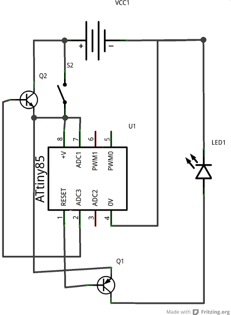

Würde der angehangene Schaltplan so (entsprechende Programmierung
vorrausgesetzt) funktionieren:
- Die Schaltung ist grundsätzlich ersteinmal Stromlos.
- Wird Taster S2 gedrückt bekommt der Attiny85 Strom und kann über Pin2
den Transistor Q2 schalten. Dadurch wird der Attiny85 mit Strom
versorgt.
- Der Attiny wird so lange mit Strom versorgt bis der Taster erneut
gedrückt wird, was über Pin7 registriert wird, und dann Pin2 wieder auf
LOW schaltet (Q2 schaltet nicht mehr durch).
- Wärend der Attiny85 Strom hat kann der Transistor Q1 über Pin1
durchgeschaltet werden damit die LED1 leuchten kann.
Sind meine Gedanken richtig oder ist da ein Fehler drin? Würde man es
evtl. anders viel besser machen?
Bin für jeden konstruktiven Kommentar dankbar.
Wolfgang
Gast #3316691
Du hast Q1 an den Reset EINGANG angeschlossen. Du musst ihn an einen
Ausgang anschließen.
Es fehlen Vorwiderstände sowohl an den Transistoren als auch der LED.
Q2 funktioniert so nicht, denn die Spannung an der basis muss höher
sein, als am Emitter. Da der AVR seine Stromversorgung vom Emitter
bezieht, kann sie also niemals höher sein. Es sei denn, du baust noch
ein Perpetuum Mobile ein.
So geht es:
5V o-------+----------+
    Taster  /         >\| PNP   1k
           |           /                \|   10k
           +----------+                  |---[===]--- zum AVR I/O Pin
                      |                </|  NPN
                  zum AVR VCC Pin     GND
Wenn der AVR Ausgang auf High steht, leitet der NPN Transistor. Er
steuert den PNP Transistor an, so dass dieser auch leitet und den Taster
überbrückt.

Eigentlich ist das alles aber nicht nötig, denn der AVR benötigt im
Sleep Modus fast keinen Strom. Handelsübliche Batterien entladen sich
von selbst schneller, als wegen der Stromaufnahme des AVR.
Ich kann mir eher vorstellen, einen AVR zu benutzen, um damit andere
Geräte ein/aus zu schalten.
