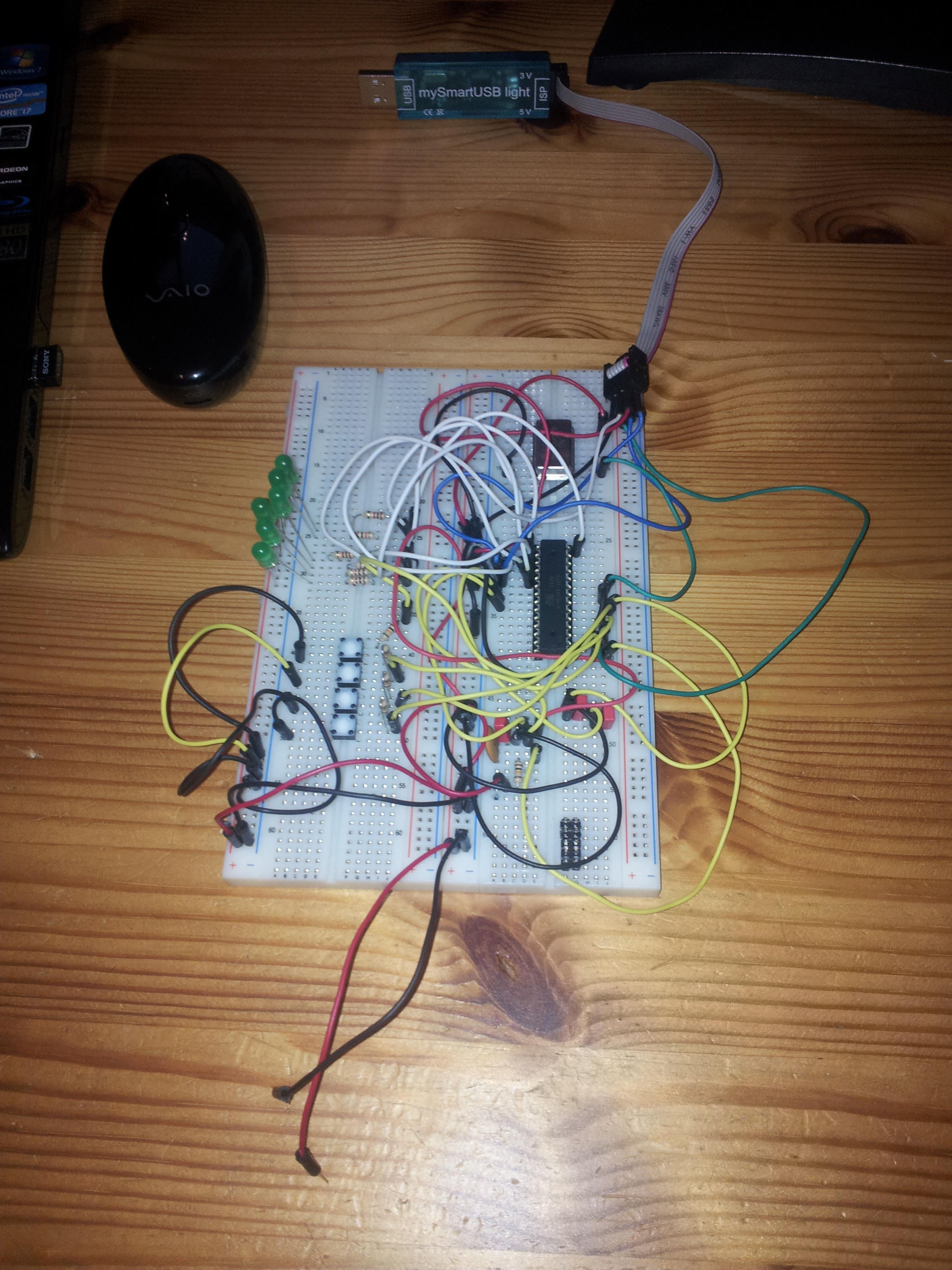

ich beschäftige mich seit einiger Zeit mit Mikrocontrollern und habe
mich mal an das AVR-Tutorium gesetzt.
Den Versuchsaufbau habe ich nach Anleitung gebaut (siehe Anhang 1.) ,
der Atmega8 wird auch von AVR-Studio erkannt.

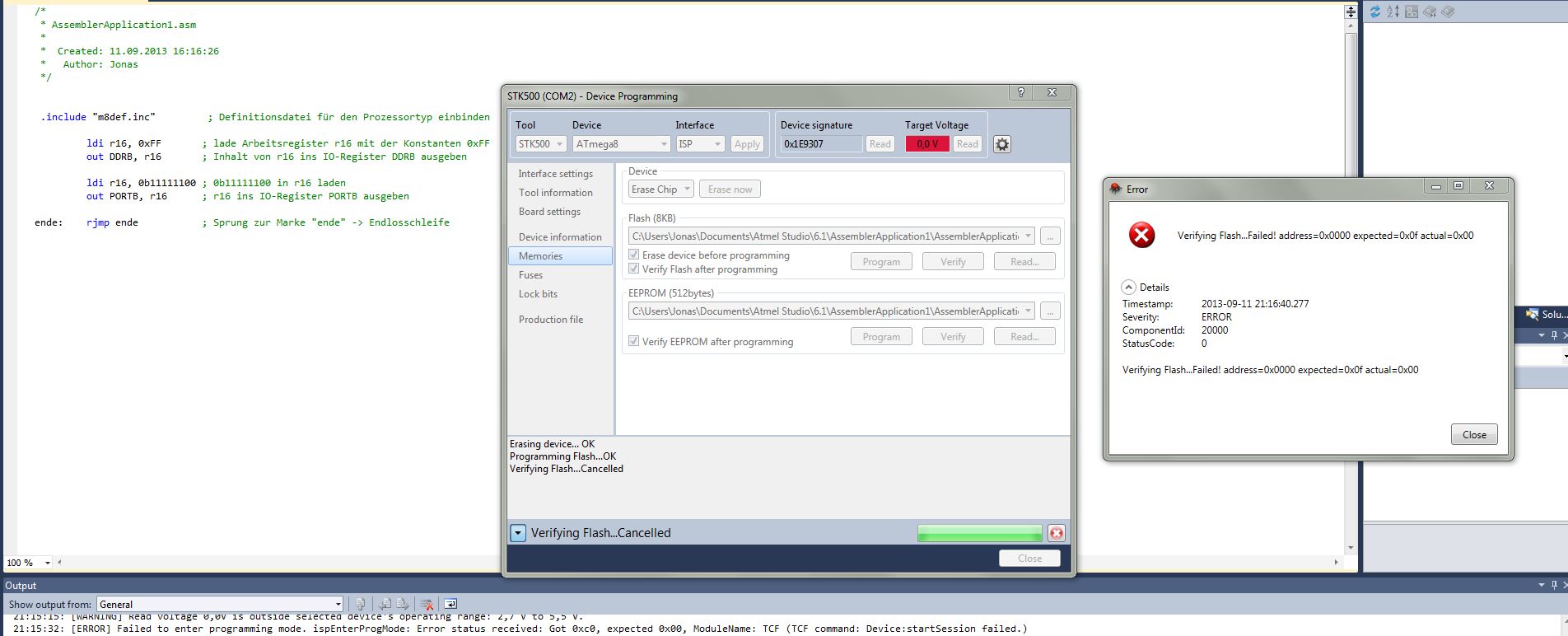

Als ich allerdings den Beispielcode aus der nächsten Lektion auf den mc
schreiben möchte, erhalte ich einen Fehler beim Verifizieren (siehe
Anhang 2.).
Verifying Flash...Failed! address=0x0000 expected=0x0f actual=0x00

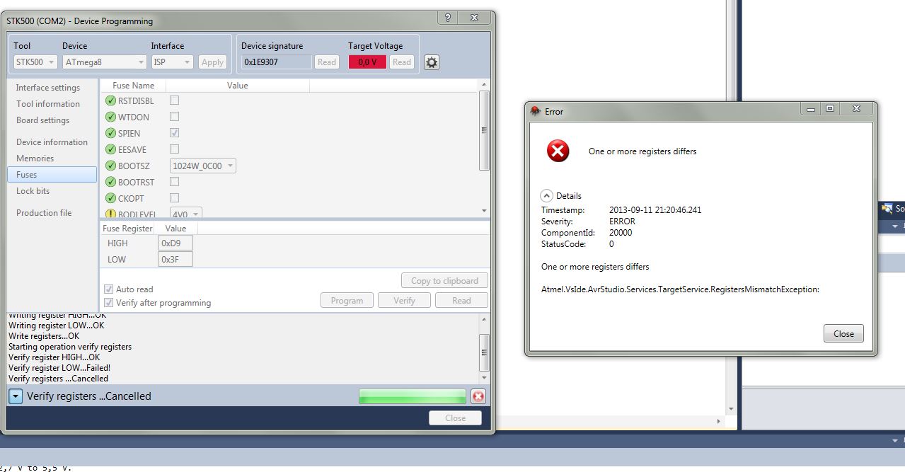

Ein anderes Problem hinter das ich nicht komme ist beim schreiben der
Fuses des Atmega8.
Hierbei bekomme ich folgende Fehlermeldung (siehe Anhang 3.)
One or more registers differs
Atmel.VsIde.AvrStudio.Services.TargetService.RegistersMismatchException:
Außerdem wird beim einlesen der Spannung der mc's immer 0,0V ausgelesen,
obwohl er extern und/oder vom ISP-Programmierer 5 Volt gespeist bekommt.
Die dazu gehörige Fehlermeldung:
Read voltage 0,0V is outside selected device's operating range: 2,7 V to 5,5 V.

#3317267
Ui.
Ordentlicher Drahtverhau. Das wird schwierig das zu verifizieren, ob da
alles richtig gesteckt ist.
Auch wenns weh tut: ich würde das alles mal abbauen und nur das
notwendigste drauf lassen.
Der Mega ist nagelneu?
wenn ja, dann ist das allernotwendigste
* Stromversorgung. jeweils eine Brücke vom der IC-Pinspalte auf die
jeweilige Verteiler-Schiene
* Blockkondensatoren dicht an die µC-Pins
* die Leitungen vom Programmer
* 10k vom reset Pin nach Vcc, der Widerstand kann ebenfalls wieder
direkt (also ohne Kabel) von der IC-Pinspalte in die
Vcc-Verteilerschiene gesteckt werden.
das sind also in Summe ein paar Kabel, die sich dann auch nachvollziehen
lassen.
Alles andere kommt erst mal weg. Es geht nur darum, ob sich der µC
programmieren lässt oder nicht.
Gast #3317278
> Und bitte seid gnädig, ich bin noch Anfänger ;)
Gerne. Zuallererst mal den Drahtverhau aufräumen (i.e. alles entsorgen,
was nicht zum Programmieren benötigt wird). Dann Abblockkondensatoren
verteilen (Vcc, AVcc und wenn Du schon dabei bist Aref) und alle Gnd-
und *Vcc-Anschlüsse adäquat mit Gnd und Vcc verbinden, prüfen nicht
vergessen.
Dann die ISP-Kabel kürzen und nochmals prüfen, dass auch da alles an die
richtigen Pins geht. Ggf. auch ein Ossi adäquat dranhängen und
beobachten.
Das wären so die ersten Schritte, die ich dringend empfehlen würde.
#3317290
PS:
Deine Steck-Kabel sind zwar wunderschön, aber eigentlich willst du die
nicht wirklich haben.
Bieg dir aus Draht (zb die Reste von Widerstandsanschlüssen)
entsprechende Brücken zurecht, so dass du zb vom Vcc Pin einfach eine
derartige Brücke zur nächstgelegenen Vcc-Schiene stecken kannst. Das ist
in Summe viel übersichtlicher, als wenn man erst mal lange das Kabel
verfolgen muss, welcher Pin womit verbunden ist und dabei 3 mal in
diesem Gewusel das Kabel optisch verliert.

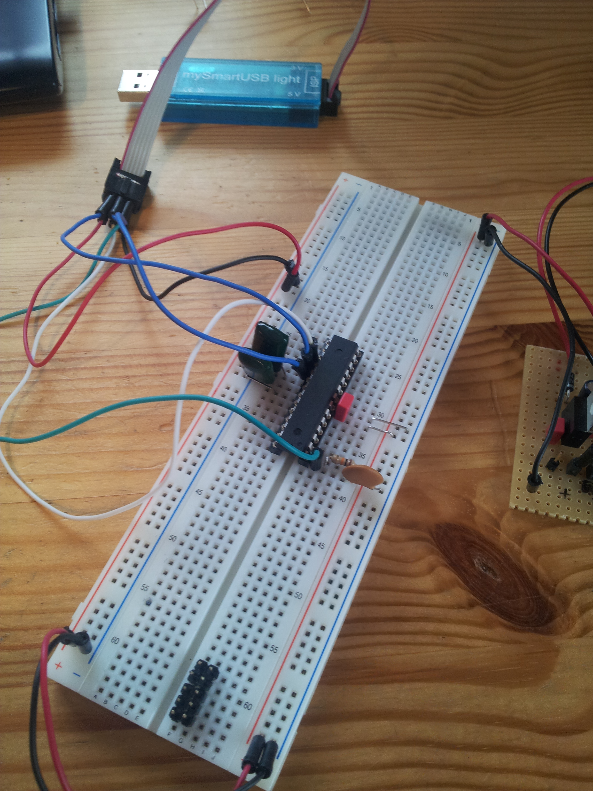

OP #3318403
Erstmal danke für eure Antworten ;)
Ich habe jetzt wie empfohlen alles unnötige entfernt und die Steckkabel
ersetzt; bis auf diejenigen die zum ISP-führen (siehe Anhang 1.)
Der Fehler in AVR-Studio tritt jedoch immernoch auf; ich habe 3
verschiedene Atmega8 ausprobiert, von denen einer auf jeden Fall neu
ist.
Steck- und ISP-Kabel wurden geprüft; Programmiergeschwindigkeit liegt
unter 1/4 des Wertes des µC
Vielleicht liegts auch am Programmer bzw. den Einstellungen im
AVR-Studio?

OP #3318799
Hab nachgemessen, VCC kommt überall mit ~4,9V durch. Ja, "die Grünen"
sind Kondensatoren ;).
Jeweils 0,1uf bzw. 100nF ( hab ich mal irgendwo ausgebaut ).
AVCC geht aber auch direkt auf VCC, kann man auf dem Bild leider etwas
schlecht erkennen; da geht noch eine Brücke hinter den Kondensatoren
entlang.
Nachtrag:
Ich habe mich jetzt mit AVR-Dude auseinandergesetzt und da scheint alles
zu funktionieren. Sowohl das schreiben des Flash-Speichers als auch der
Fuses für einen externen Oszillator funktioniert ohne Fehler.
Liegt dann wahrscheinlich an meinen Einstellungen in AVR-Studio;
vielleicht mag er meinen Programmer einfach nicht ;)
Muss ich halt die .hex mit AVRDude flashen.
