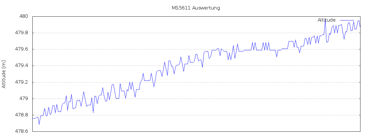

OP #3317808
Stimmt, das Auslesen des Sensors ist eh schnell genug ... wird wohl an
der seriellen Übertragung an den Computer liegen. Mache ich nämlich 3
Messungen direkt hintereinander, werde ich nicht langsamer.
Also hier mal eine Grafikt der Druckes über 245 Samples mit einem Sample
pro Sekunde, gemittelt über drei Samples.
Schaut schon mal nicht so schlecht aus.
