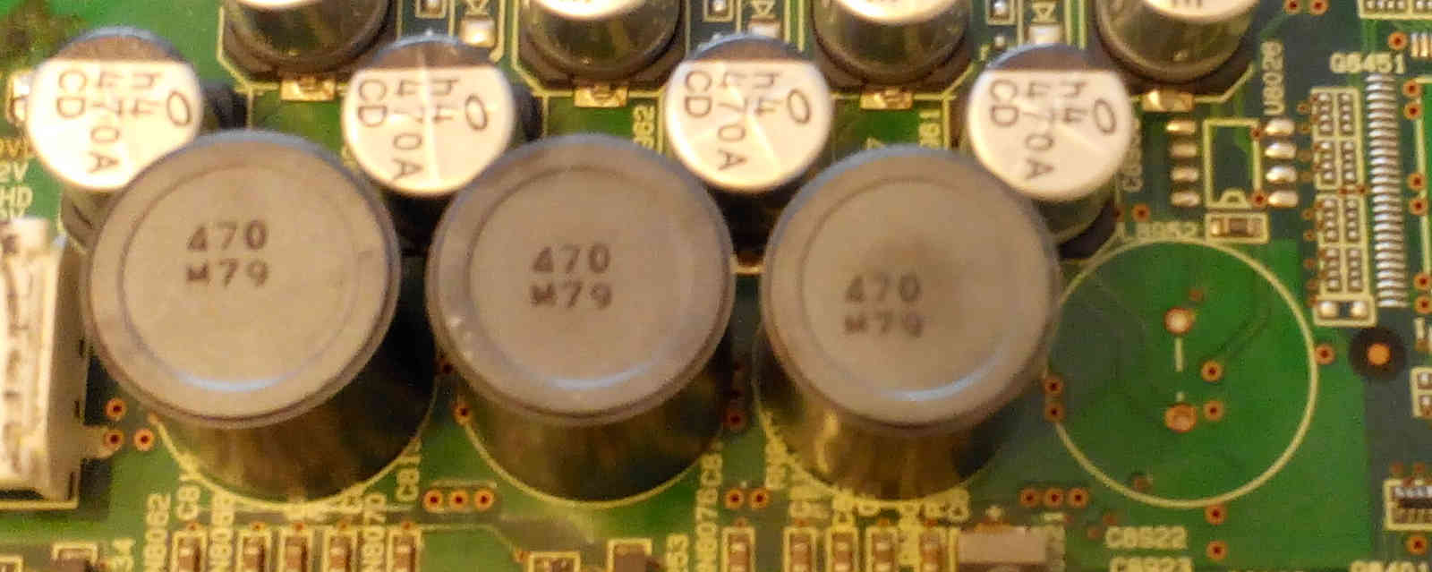

Ich habe einen Onkyo 875 Receiver bei dem die HDMI Platine defekt ist.
Da das bei dem Gerät ein bekanntes Problem ist, habe ich etwas gesucht
und gefunden, dass eigentlich immer die SMD Elkos mit 100µF daran schuld
sein sollen, da die Platine im Betrieb ziemlich hohen Temperaturen
ausgesetzt ist. Also habe ich mir die bestellt und als ich die Platine
ausgebaut habe, sind mir vier große Kondensatoren aufgefallen die
ausgelaufen sind.
Auf den Kondensatoren steht nur: 470 und M79. Leider konnte ich nichts
zu denen finden. Ich habe mal einen ausgelötet und sie sind relativ
schwer und scheinen einen Keramikmantel zu haben, da dieser leicht
zerbröselt. Könnt ihr mir vielleicht sagen, um welchen Kondensatortyp es
sich hier handelt und wo man den herbekommt?
Vielen Dank schonmal für eure Hilfe
Lg Michael
Hallo Michael,
bist Du sicher das die dunkelgrauen Zylinder Kondensatoren sind,
es könnten auch Induktivitäten sein;
auf dem Foto ist das nicht so richtig erkennbar;
Gruß Hartmut.
Da steht L, also ist es eine Spule. Die noch verbliebenen sehen auch so
aus, "deine" Keramik ist in Wirklichkeit das Ferritmaterial. Auslaufen
können die garantiert nicht.
470 könnte für 47uH stehen, der genaue Typ ist aber schwer zu raten,
sieht schon nach etwas mehr Strom aus. Löte das Ding wieder ein, wenn es
noch nicht ganz zerbröselt ist.
