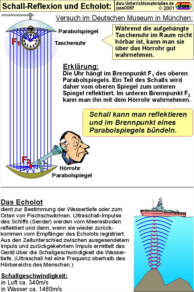

@Benedikt,
ich setze eigentlich nur noch einen Ausgang des Micros, aber durch den
Einschaltimpulse wird ein 2kW (spitze) Inpulse mit einer Frequenz von
40kHz von einem Keramikresonator ausgesendet. Ich habe mal ein Bild
angehägnt wie das Prinzip funktioniert.
Die wiederkehrenden Signale werden von einem Ultraschallempfänger
aufgenommen, wie bei einem Microphone.
Mir ist da ein Projekt von Dir aufgefallen in dem Du die Audiosignale
in einem FFT zerlegt hast. Wäre das hier nicht auch möglich?? Den es
werden ja zu "n" Zeiten die Echos aufgenommen und am besten wäre es
dann doch wahrscheinlich eine koninuierliche Wandlung zu haben. Oder?
