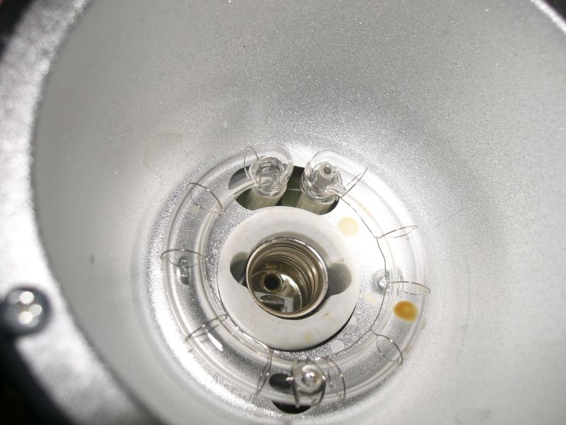

Wie sieht denn die Blitzröhre aus (Bild)?
Am Sockel etwas schwarz?
Wieviele Auslösungen/Einschaltungen hat sie?
Habt ihr einen weiteren baugleichen Blitz zum gegenchecken?
von Klaus R. (klaus2)
Eine Rundröhre, die sind von innen top aus, nichts angelaufen, schwarz
etc. - und durch das "Bypassing" der HV Elektrik zündet der uC ja auch
und man sieht kurz den Zündblitz durch die Röhre huschen...
Ich guck mir morgen mal die Vervielfachergeschichte an, denn
"eigentlich" kanns ja nur noch daran liegen.

von Stefan (Gast)
Ich würde behaupten die Blitzröhre ist defekt.
Normalerweise funktioniert es so: Es liegen die 300-500 Volt an der
Röhre. Ein Draht der an der Aussenseite der Röhre ist, wird über einen
Hochspannungstrafo auf ein paar kV geladen, dadurch zündet das Gas in
der Röhre --> Blitz.
Das Gas verbraucht sich und / oder durch ein Leck tritt es aus. Dann ist
ein Röhrentausch fällig.
von tmomas (Gast)
Interessant. Wie "verbraucht" sich denn ein Edelgas?

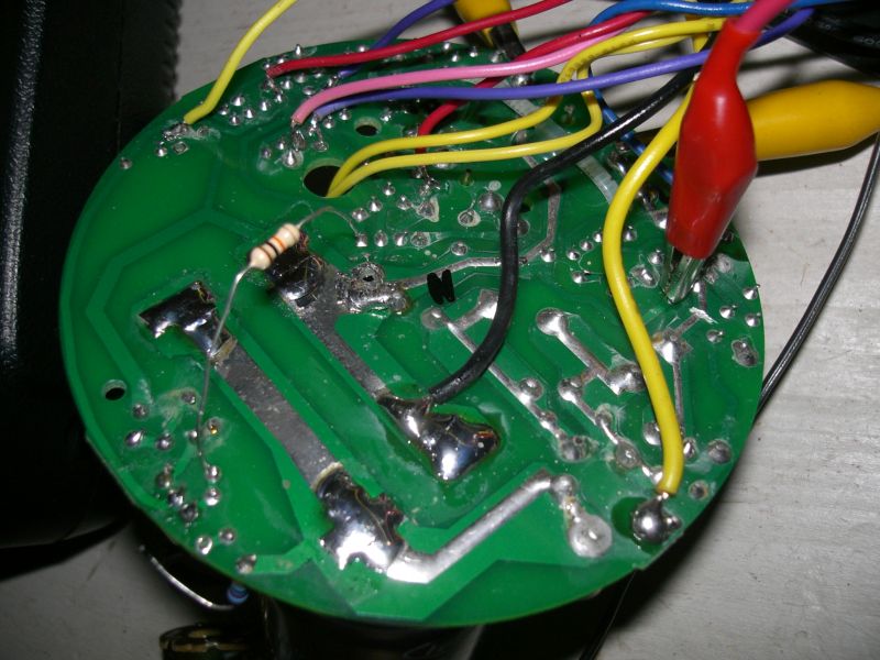

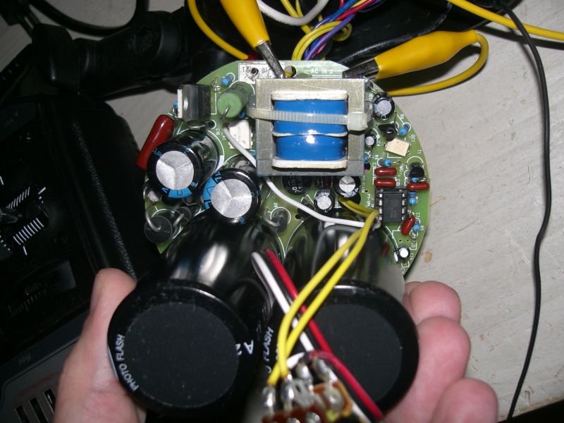

Hier nun Bilder...rein "zur Info".
Bei Bild 1 sieht man den provisorischen Anschluss inkl "Fake" der für
den uC nötigen Ladespgserkennung (10k R). Die dicken Leiterbahnen sind
die parallelen Blitz Cs, +/- gehen direkt an gelb/schwarz und damit an
die Röhre.
EDIT: Der gelbe Fleck auf der Röhre ist Quark, lt meinem Kollegen -
Erdbeer-Fall-Fotos...
Klaus.
...ich glaubs nicht. Suppe dran, Cs gemessen - 142V. Mit "Händi"
angeblitzt - "FLASH, ahaaaa, Savior of the Universe..." Keine Ahnung,
was da kaputt gewesen sein soll.
EDIT: Btw - 142V vs. "Die zünden nicht mit geringen Spgen..." Jaja.
Klaus.
