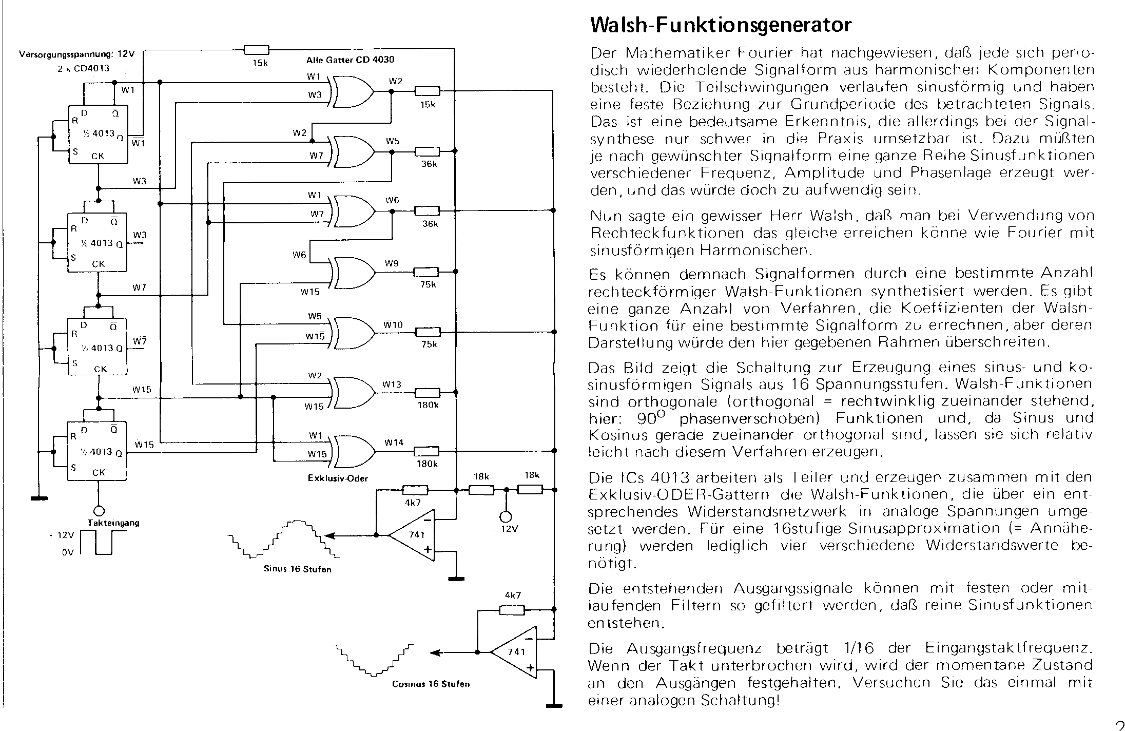

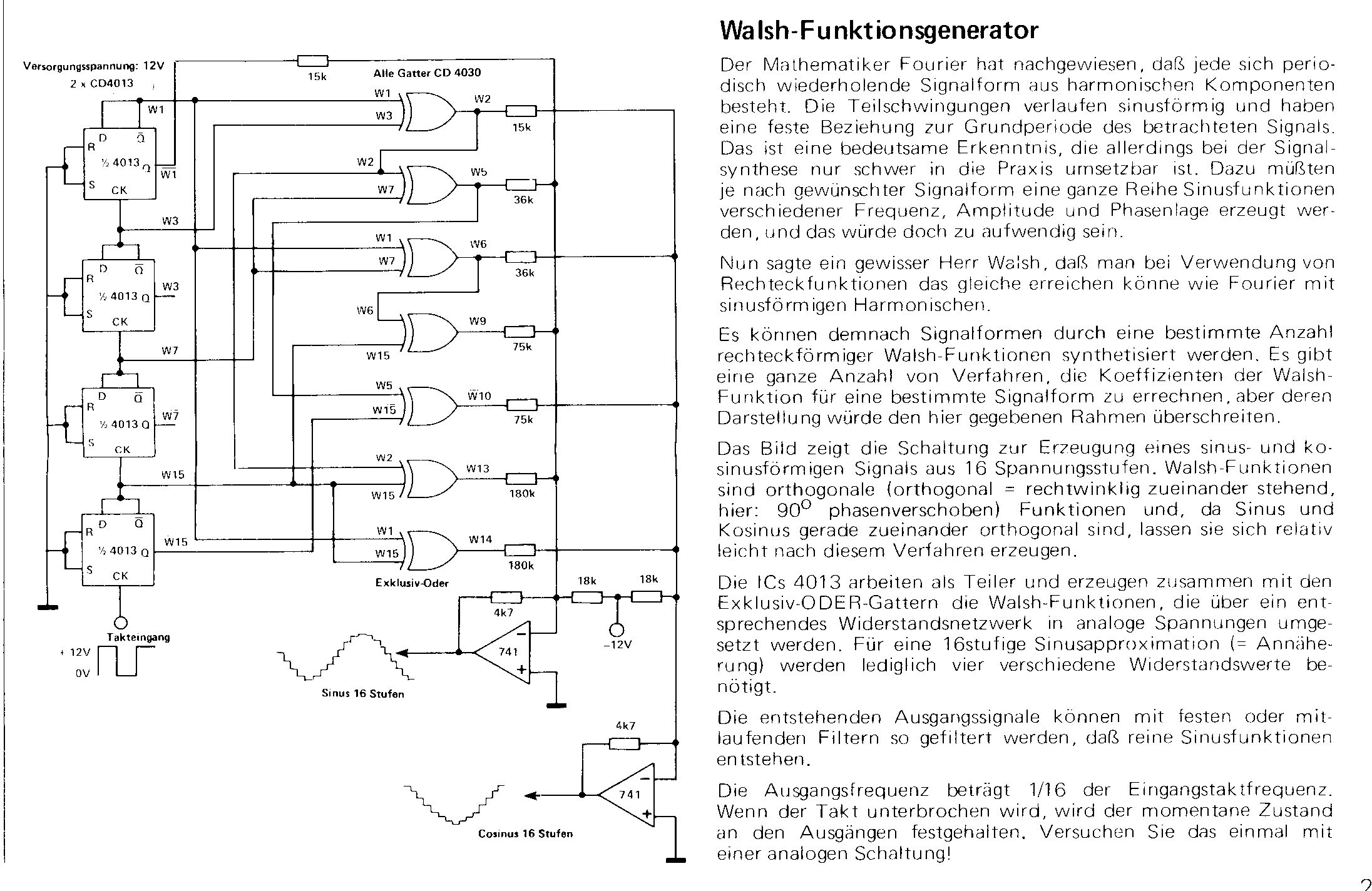

von MaWin (Gast)
> Wie  erzeuge ich mir so einen Sinusgenerator?
Am Besten Digital, denn die niedrige Frequenz erfordert sonst teure und
grosse frequenzbestimmende Kondenstaoren.
Und möglichst ohne Spezialbausteine.
Wenn natürlich ein Rechteck reicht, reicht auch ein NE555.
Ein CD4060 beispielsweise, mit RC-Oszillator auf 102kHz, liefert 7 bit
die man mit Welch (also passenden Widerständen summiert) zu einem leicht
stufigen Sinus machen kann, und ein letzter Kondensator verschleift dann
noch die Stufen.
von Marco C. (Firma: privat) (acmilan91)
Der Sinus Generator mit dem CD4060 hört sich interessant an jedoch hab
ich die Funktionsweise noch nicht so wirklich verstanden...
von MaWin (Gast)
Walsh hiess der Mann, der aus Binärzählern Funktionskurven machte
http://www.freepatentsonline.com/3701143.pdf
