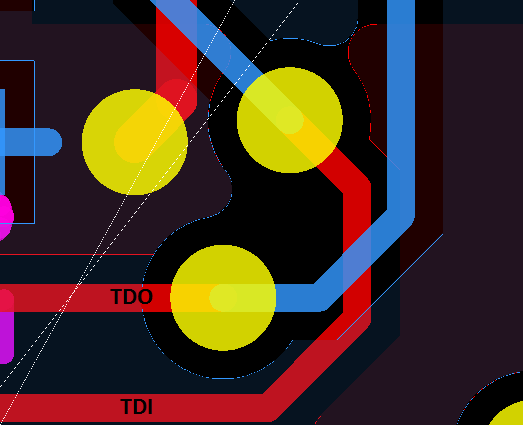

Hallo zusammen
IIch layoute gerade einen JTAG Adapter.
An diesem gibt es ja auch TDI und TDO
Nun muss ich diese kreuzen.
Die frage ist, ob hier ein übersprechen realistisch ist.
Und wenn ja, ob es faustregeln zum vermeiden von diesem gibt.
Danke schonmal
@ Claudio Hediger (hedie)
Nein. Und wenn, das kaum messbar.
Lange, parallele Leitungen haben kapazitives und induktives
Übersprechen.
Beides kann man durch mehr Abstand zueinander, eine Massefläche oder
eine Masseleitung zwischen den Signalen vermindern.
Bei differentiellen Leitung betrachtet man das eher als Kopplung im
positiven Sinne, denn hier wird die Leitungsstruktur dadurch gebildet.
Wenn sich Leitungen, vor allem Busse mit vielen Signalen rechtwinklig
kreuzen (auf verschiedenen Lagen natürlich), hat man minimales
Übersprechen.
Siehe auch Wellenwiderstand.
