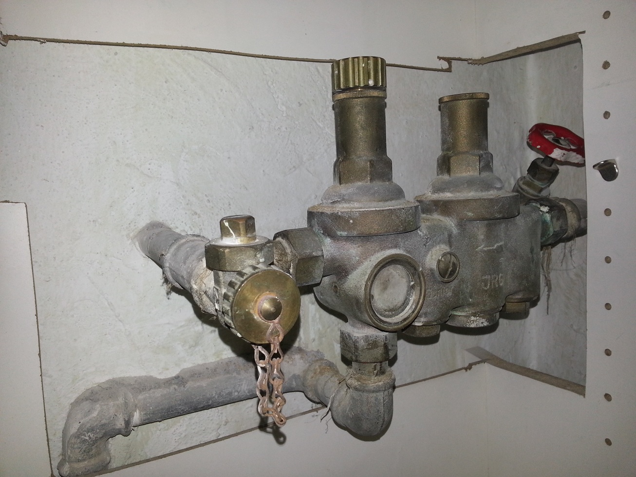

Hab heute ein paar Arbeiten an einem 100L Wandboiler machen müssen.
Davor habe ich die Kaltwasserzufuhr des Teils abgesperrt, dafür gibt es
in einem anderen Raum ein entsprechendes Ventil. Auf dem Bild ist es das
rote Ventil auf der rechten Seite.
Wenn ich an dem Metallhahn ganz oben drehe, füllt sich vorne das
Schauglas und danach läuft Wasser links hinter dem Glas heruas. Weiß
jemand wozu der ganze Apparat gut ist und wohin die 3 Wasseranschlüsse
gehen?

Es ist schon wichtig, das so ein Teil richtig funktioniert.
Gibt es in der Kaltwasserzuleitung ein Manometer?
Angenommen: Es wurde Warmwasser verbraucht. Kaltwasser wird
automatisch nachgefüllt.
Beim Erwärmen dehnt sich das Warmwasser aus, und erhöht den
Leitungsdruck.
Dafür gibt es das Überströmventil. ( Den Druck kann man einstellen.)
Das Druckwasser wird in den Abfluss geleitet.
Ist der Rückflussverhinderer (Ventil ) defekt, wird Warmwasser ins
Kaltwassernetz gedrückt. ( Gesundheitlich bedenklich )
Da entstehen dann die handwarmen Wassertemperaturen, die
manche Keime so toll finden.
Am Manometer lässt sich ein Druckanstieg in der Leitung
während der Aufheizphase feststellen.
( Alle Wasserhähne geschlossen ! )
