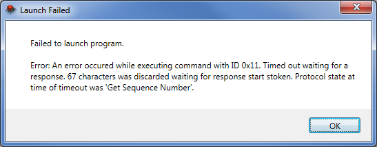

Hallo liebe Gemeinde,
ich mache gerade meine ersten Schritte mit AS6, dem STK500 und C.
Habe eine Kleinigkeit geschrieben und wollte es zum Atmel8 schieben -
darauf erhalte ich die untere Fehlermeldung.
Leider finde ich im Netz nichts zu "Error ID 0x11" - habt ihr eine
Ahnung?

OP #3321515
STK500-Besitzer schrieb:
> Wann erhälst du die Fehlermeldung?
> Hast du das STK500 als Programmer richtig eingestellt.
> AS6 ist etwas "blöd"...
Die Meldung kommt, wenn ich den Atmega programmieren möchte bzw. auf den
grünen Pfeil "Debuggen" klicke. Er fängt an zu programmieren, man siehts
an den LED's, aber schließt nicht ab.
Das STK500 ist eigentlich richtig konfiguriert, ich habe bereits
programmieren können. Auch FUSE Abfragen etc. läuft. Es werden mir auch
keine Errors und keine Warnings in der Error List. Unter Output sagt er
mir:
An error occured while executing command with ID 0x11. Timed out waiting for a response.
67 characters was discarded waiting for response start stoken. Protocol state at time of
timeout was 'Get Sequence Number'.

#3321540
Willst du programmieren oder debuggen? Das ist schon ein Unterschied.
Und wirf alle main() Aufrufe raus. Die sind tödlich. Das Unterprogramm
kehrt am Ende immer dahin zurück, wo es her gekommen ist.

OP #3321842
Ok - es liegt nicht am Code... ich kann selbst...
#include <avr/io.h>
int main (void) {
  while(1) {
  return 0;
... nicht programmieren... Komisch, lade ich ein Programm geschrieben
mit Assembler, läuft alles einwandfrei.
Kann ein µC, wenn er das erste mal mit Assembler programmiert worden
ist, danach nicht mit C programmiert werden oder was ist hier los :D
#3322676
Der Chip wird mittels eines .HEX (oder .ELF) Files programmiert. Diesem
File sieht man nicht an, ob es per Assembler oder C oder Basic erzeugt
wurde.
Du versuchst ein C Programm zu debuggen und das kann deine
Entwicklungsumgebung nicht ohne weitere Hilfen.

#3322791
> Hier mache ich auch nichts anderes als auf den Pfeil bzw. F5 zu klicken
> / drücken
Es wäre hilfreich, wenn du wüsstest, was du tust und was für einen
Erfolg Voraussetzung ist. F5 ist "RUN" und bedeutet, dass das Programm
im Debugger laufen soll. Du hast keinen Debugger, du hast einen
Programmieradapter. Also gibt es einen Fehler.
F7 erzeugt dir ein aktuelles HEX File und zeigt dir dabei ggfs die
Fehler in deinem Programmtext. Wenn alles bis hier hin fehlerfrei ist,
geht es mit "Tools", "Connect Programmer" dann weiter.

Gast #3323851
Hi
>Nur, dass das selbe Spielchen in der Assembler-Sprache (selbes Programm,
>keine anderen Einstellungen etc.), durch drücken von F5 programmiert
>wird. Warum auch immer.
Und was hast du als Debugger eingestellt? Das STK500 kann weder JTAG
noch DW. Und das sind die Schnittstellen über die bei F5 das Programm in
den Controller geschoben wird. Bei einem STK500 kannst du nur den
Simulator benutzen. Und der programmiert keinen AVR. Der
Fortschrittsbalken der bei F5 erscheint hat nichts mit programmieren zu
tun.
MfG Spess
Gast #3492956
Weiss nicht, ob Du das Problem schon gelöst hast oder nicht ... aber ich
hatte das selbe Problem und bin auf diesen Thread gestossen, der
eigentlich nicht viel geholfen hat. Bei mir war die Ursache des Fehlers
ein falscher ISP clock bzw. war der ISP Clock am STK500 anders
eingestellt als im Project.
In Tools->Device Programming->Interface Settings
und Projekt
Tool -> ISP Clock
muss die gleiche Frequenz eingestellt sein.
Dann war bei mir der Fehler behoben.
