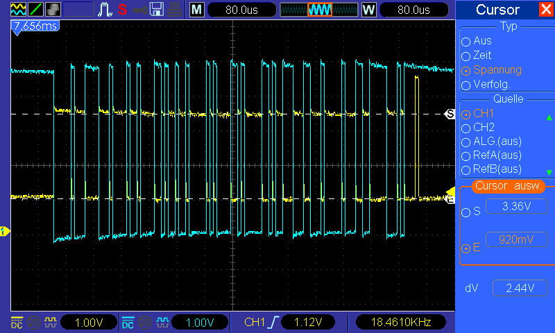

habe in den letzten Tagen versucht, mit dem STM32F4Discovery-Board und
dem MCP2551 als CAN-Transceiver, CAN in Betrieb zu nehmen.
Irgendwo scheitert es aber, da der MCP2551 scheinbar nichts vom CAN-Bus
zum Rx-Pin des MCPs/STMs druchlässt. Zweiter Teilnehmer ist CANoe
(CANCardXL), welches nur zuhört.
Sofern der STM im Silent-Loopback sendet, funktioniert der Empfang der
gesendeten Nachricht problemlos.
Wenn der STM im Normal-Mode betrieben wird, liegt der CAN-Frame auch
scheinbar richtig auf dem Bus (manuelles Auslesen mit Oszi) und CANoe
bestätigt alles mit nem ACK.
Komischerweise taucht dieses ACK nie am Rx-Pin des MCPs auf, sodass der
STM immer wieder erneut den Frame auf den Bus gibt (wird an sich nur
einmal in der main.c versendet).
Nachfolgend der relevante Code:

Des weiteren sind noch vier Bilder angehängt:

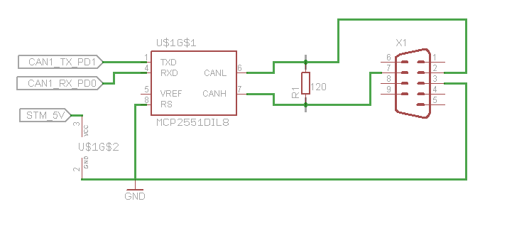

1) Die Verschaltung des MCP2551:
Der 5V-Pin des Discovery-Boards gibt 4,56V aus (laut Datenblatt
akzeptiert der MCP2551 4,5V <= VDD <= 5,5V. An dem SUB-D9 Stecker wird
die CANCardXL angeschlossen.

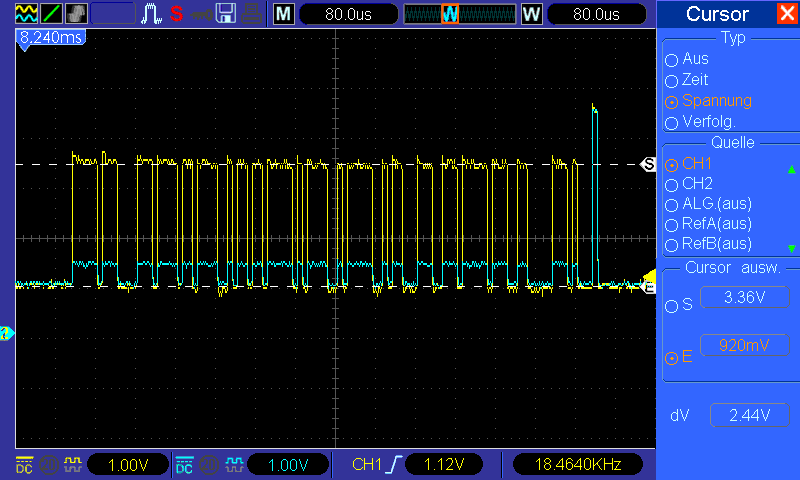

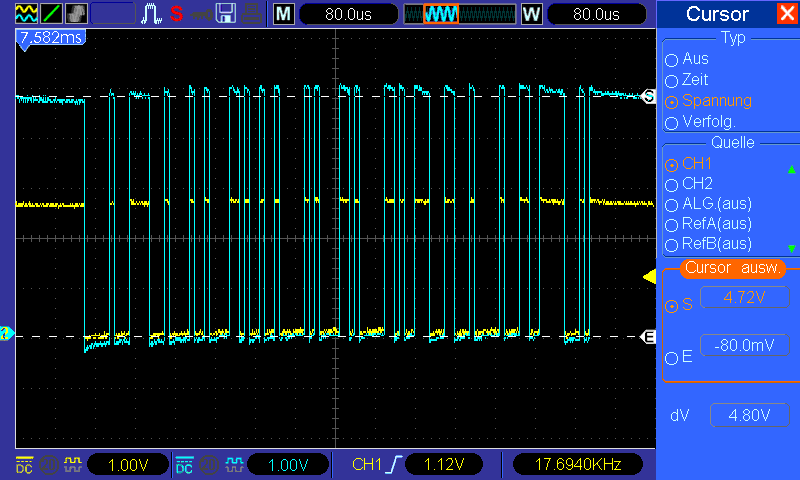

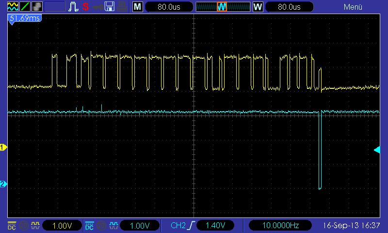

2) Oszi-Aufnahme: Was am CAN-Bus anliegt (CAN_H und CAN_L).

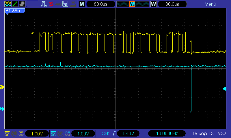

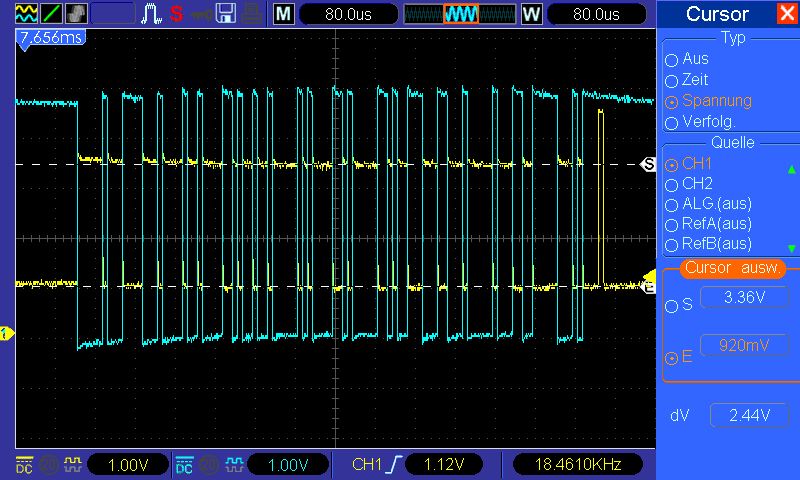

3) Oszi-Aufnahme: Vergleich zwischen CAN_H und Rx-Pin von MCP/STM. Man
sieht hier, dass der gesendete CAN-Frame wieder (mit erhöhter Amplitude)
zurückgegeben wird am Rx-Pin, das ACK von CANoe aber nicht.

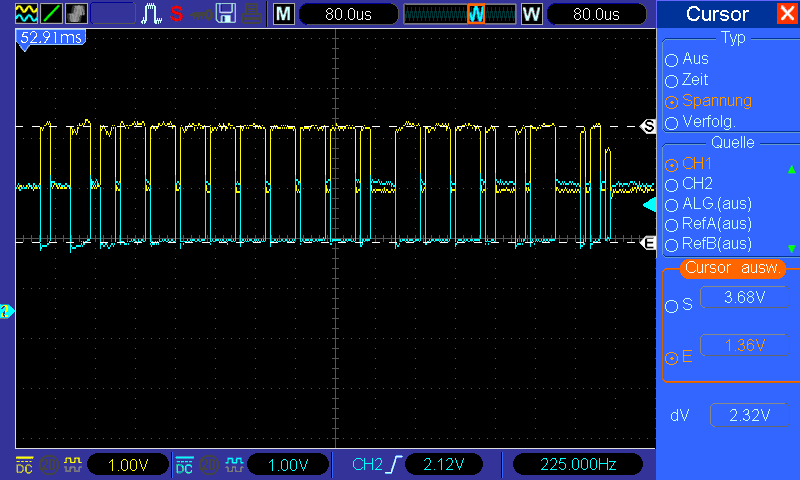

4) Oszi-Aufnahme: Was der MCP auf Tx vom STM bekommt und was er auf Rx
wieder an den STM zurückgibt.
Offene Fragen meinerseits:
1) Invertiert der MCP2551 CAN_L vor der Differenzbildung (also CAN_H -
(-CAN_L) )? Falls nicht, dann wär die Pegeldifferenz ca. 2V. Falls ja,
wäre sie ca. 3V.
CANoe liefert laut Oszi ein ACK mit ca. 4,4V auf CAN_H, wie auch auf
CAN_L. Falls der MCP nichts invertiert, dann wär die Differenz des ACKs
0...
2) Ist es normal, dass der MCP2551 am Rx-Pin eine Signalamplitude
ungefähr seiner Versorgungsspannung  zurückgibt? Laut DM00037051.pdf
sind PD0 und PD1 5V-tolerant. Im Idle ist der Rx-Pin vom MCP auf High.
3) Persönlich war ich bisher der Auffassung, dass sich CAN über die
differenzielle Signalübertragung definiert. Jedoch hab ich letztens auch
etwas über Single-Wire-CAN gelesen. Gibt es so etwas wie ein
Single-Wire-CAN, bei welchem CAN_H und CAN_L das gleiche Signal (auch
vom Pegel her) führen und somit Redundanz erreicht wird?
Eine Bemerkung:
CANoe ist hier nicht auf meinem Rechner installiert, sondern mir wurde
ein Rechner, auf dem es läuft, geliehen. Vermerk: "CANoe ist als Zuhörer
konfiguriert. Sollte passen."
Jegliche Anworten und Tipps sind willkommen!
von H.Joachim S. (crazyhorse)
Da stimmt doch schon was grundlegendes nicht.
Normalerweise haben beide Leitungen in etwa halbe Betriebsspannung und
auf jeden Fall nur eine kleine Differenzspannung. Beim dominanten Pegel
geht dann CANH Richtung +, CANL Richtung Masse -> nennenswerte
Differenzspannung.

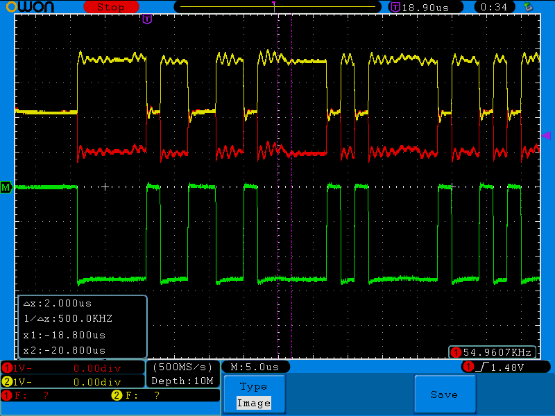

von Niklas G. (erlkoenig) Benutzerseite
Dein 2. Oszi-Bild (CAN_H_gelb__und_CAN_L_blau_.gif) sieht komisch aus.
Ich habe eine ähnliche Konfiguration am Laufen - STM32F373 + SN65HVD1050
CAN Transceiver (Platine+Schaltung aber nicht von mir) +
CANcaseXL(CANoe). Bei mir sehen die CAN-Pegel wie im Anhang gezeigt aus
(Gelb=CANH, Rot=CANL, Grün=invertierte Differenz=CANL-CANH). Der
empfangende CAN-Transceiver muss also nur die Differenz bilden
(CANH-CANL) und erhält das Signal.
Ich kenn deinen Transceiver jetzt nicht, aber vielleicht solltest du
dessen Beschaltung nochmal überprüfen... Und du brauchst auch noch einen
Terminierungswiderstand (120Ω) an der CANcard.
Stelle das CANoe eventuell mal auf Senden ein (Konfiguration->Generator
Block hinzufügen->Fantasienachricht eingeben, oder so ähnlich), lass
dessen CAN-Anschluss offen und schau dir dessen Pegel an.
RS direkt an Masse habe ich auch noch nie gesehen. Da gehört
üblicherweise ein Widerstand hin. Kann sein, dass deshalb dein
Transceiver nicht korrekt funktioniert.
von Beobachter (Gast)
Wieso? Sieht doch gut aus.
Kapitel 2.2:
D10 VO(CANH) CANH dominant output voltage 2.75 4.5 V VTXD = 0.8V
D11 VO(CANL) CANL dominant output voltage 0.5 2.25 V VTXD = 0.8V
Wären 2.25V Hub. Auf dem Oszi-Bild hat er etwa 2.0V
Danke für die Erklärung. Bei dir sieht die Aufnahme weit besser aus.
Die Schaltung ist bei mir auf nem Breadboard aufgesteckt. Habe auch
bereits den MCP2551 gegen einen anderen getauscht; verhalten sich aber
bei gleich. Die Verschaltung habe ich jetzt schon mehrmals kontrolliert
und auch einmal komplett neu aufgebaut. Ich bin auch nicht der Erste mit
dieser Kombination: Beitrag "CAN am stm32f4, Ratlosigkeit macht sich breit"
Den Abschlusswiederstand kann ich morgen noch dran löten und auch deinen
Vorschlag bzgl. CANoe testen. Bin heut nicht vor Ort.
Mir gehen einfach die Ideen aus, wo das Problem liegen könnte.

von Markus B. (markus001)
Danke.
Hier wurde darüber schon mal diskutiert:
Aber ich werde es morgen einmal testen.
> Kapitel 2.2:
Danke. Also doch nicht so falsch.
Beobachter schrieb:
> Mal ne Frage am Rande (ohne jetzt den Thread kapern zu wollen): Sind die
> Transceiver gewissermaßen intelligent genug zu erkennen was ein
> Telegramm ist und quittieren selbstständig, so wie auf dem Bild oben
> mitte? Oder was erzeugt diese Nadel am ende des Telegramms?
Diese Nadel am Ende ist das ACK von CANoe. Bedeutet, dass CANoe die
Nachricht erkannt hat und auch den CRC-Check bestätigt hat.
Die Transceiver übersetzen wirklich nur von differenziellem Signal
(CAN-H, CAN-L) auf einfaches Signal (Tx und Rx).
Allerdings ist dein CANH irgendwie invertiert; es sollte im Ruhezustand
doch auf "High" sein, auf deinem Bild ist es aber verkehrt?!
Beobachter schrieb:
> Sind die
> Telegramm ist
Nein, die Transceiver sind nur "analoge" Pegelwandler, das ACK und die
Telegramm-Verarbeitung machen komplett die CAN-Controller (die zB im µC
integriert sind).
Niklas Gürtler schrieb:
In dem Punkt dacht ich aber auch wie H.Joachim Seifert (crazyhorse),
dass CAN-H bei dominant auf High geht und bei rezessiv auf nem
"Ruhe-Pegel" verweilt (seiner Meinung nach 0,5 * VDD, was bei mir hier
nicht der Fall ist).
Ein Standard-CAN-Signal hat so auszusehen:
http://commons.wikimedia.org/wiki/File:Canbus_levels.svg
Und so macht es auch der 2551, wenn der Bus in Ordnung ist. Sprich - am
Transceiver oder an der Busverdrahtung ist was faul.
Ein Standard-"High-Speed"-CAN-Signal sieht so aus.
Hatte gestern nach langer Recherche einen Verdacht, der sich heute
bestätigt hat:
Ein "Low-Speed-CAN" an Stelle eines "High-Speed-CAN"-Kabels ist an der
CANCardXL angeschlossen gewesen.
Die Unterschiede kann man hier gut nachlesen (vorher ein CanCab 1054,
jetzt ein CanCab 251opto):
(Seite 36 und 42)
http://vector.com/portal/medien/cmc/manuals/Interfaces_Accessories_Manual_DE.pdf
Der Zusammenschluss von High-Speed und Low-Speed kann nicht richtig
funktionieren:
http://digital.ni.com/public.nsf/allkb/84210794086E9C0886256C1C006BE6AE
Ein Dokument, welches mich auf den richtigen Weg gebracht hat, war
dieses (generell sehr gutes Dokument für den MCP2551):
http://ww1.microchip.com/downloads/en/AppNotes/00228a.pdf
Man sieht auf Seite 8 etwas sehr ähnliches wie ich anfangs auf dem Bus
hatte: nen Ground-Offset.
Der sollte allerdings nur so wirklich auftreten, wenn auf den
gemeinsamen GND zzgl. zu CAN-H und CAN-L verzichtet wird. Da dieser bei
mir aber vorhanden war, suchte ich genauer nach diesen Vector-Kabeln und
kam auf die Idee.
Den Terminierungswiderstand seitens des D9-Steckers hab ich wieder dran
gelötet. Auf nen Widerstand an RS hab ich derzeit noch verzichtet, da
ich derzeit keinen passenden zur Hand habe. Werde damit aber demnächst
noch experimentieren.
Anbei sind noch zwei Bilder eines CAN-Frames, wie es jetzt aussieht
(entspricht weit mehr der Norm eines High-Speed-CAN).
Danke nochmal an alle, der kurze Austausch gestern hat definitiv
geholfen!
