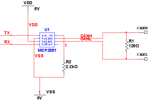

ich versuche seit mehreren Stunden, eine CAN-Übertragung zustande zu
bekommen, aber irgendwie kriege ich nur ACK-errors. Dummerweise kann ich
noch nichtmal sagen, ob's an der Hardware oder der Software hängt. Ich
vermute allerdings einen der folgenden Fehler:
- Pin-Remap klappt nicht
- Bit-Timing stimmt nicht (bin nicht ganz sicher, welche Frequenz am
APB1 anliegt)
- Can-Transceiver falsch verkabelt?
Ich poste hier mal meinen Code, vielleicht fällt ja jemandem direkt was
auf. Habe mich stark an der ST-Lib orientiert, vielleicht habe ich bei
den Änderungen einen Fehler gemacht oder sowas.

von Kris (Gast)
Andreas Gassner schrieb:
> Hi,
> Achso, sorum...
> Ich geh mal davon aus, dass du einen Abschlusswiderstand hast? Ohne ist
> der CAN manchmal bockig, wenn die Kablelängen recht lang werden...
> Grüßle
> Andreas
Ja, vor dem MCP hängen zwischen CANH und CANL 120Ohm. Daran dürfte es
also eigentlich nicht hängen. Hab's im Grunde so verkabelt wie im Anhang
gezeigt.
von Hans (Gast)
R2 brücken, dann gehts...
von Peter (Gast)
Weiss nicht warum, mit dem Widerstand hatte ich das gleiche Problem.
Laut Datenblatt richtig, funktioniert aber nur als 0 Ohm.
von Kris (Gast)
Also R2 einfach komplett rausnehmen oder wie? Bin heute nicht vor Ort,
kann's deswegen also nicht ausprobieren, aber werd das bei nächster
Gelegenheit mal nachholen. Danke schonmal!
von Kris (Gast)
So, nur mal ein kleines Update hier:
habe R2 jetzt gebrückt, und noch schnell die Werte für's Bit-Timing
angepasst (läuft offensichtlich auf 42MHz), und jetzt klappt es. Vielen
Dank nochmal an alle für die Hilfe!
