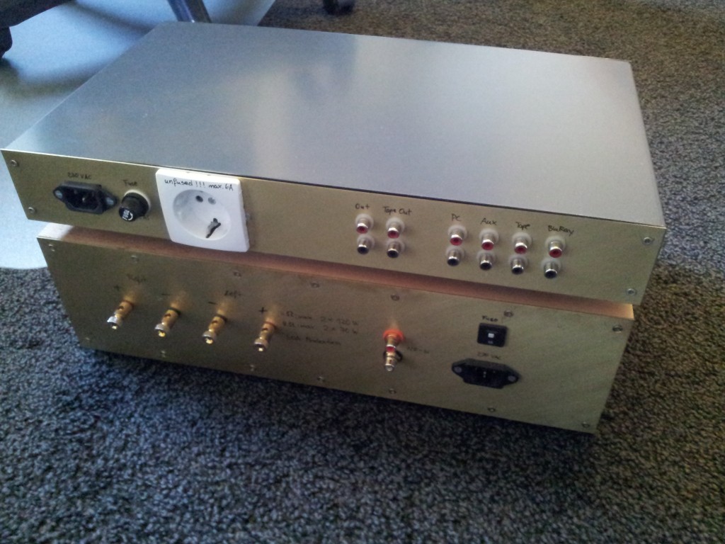

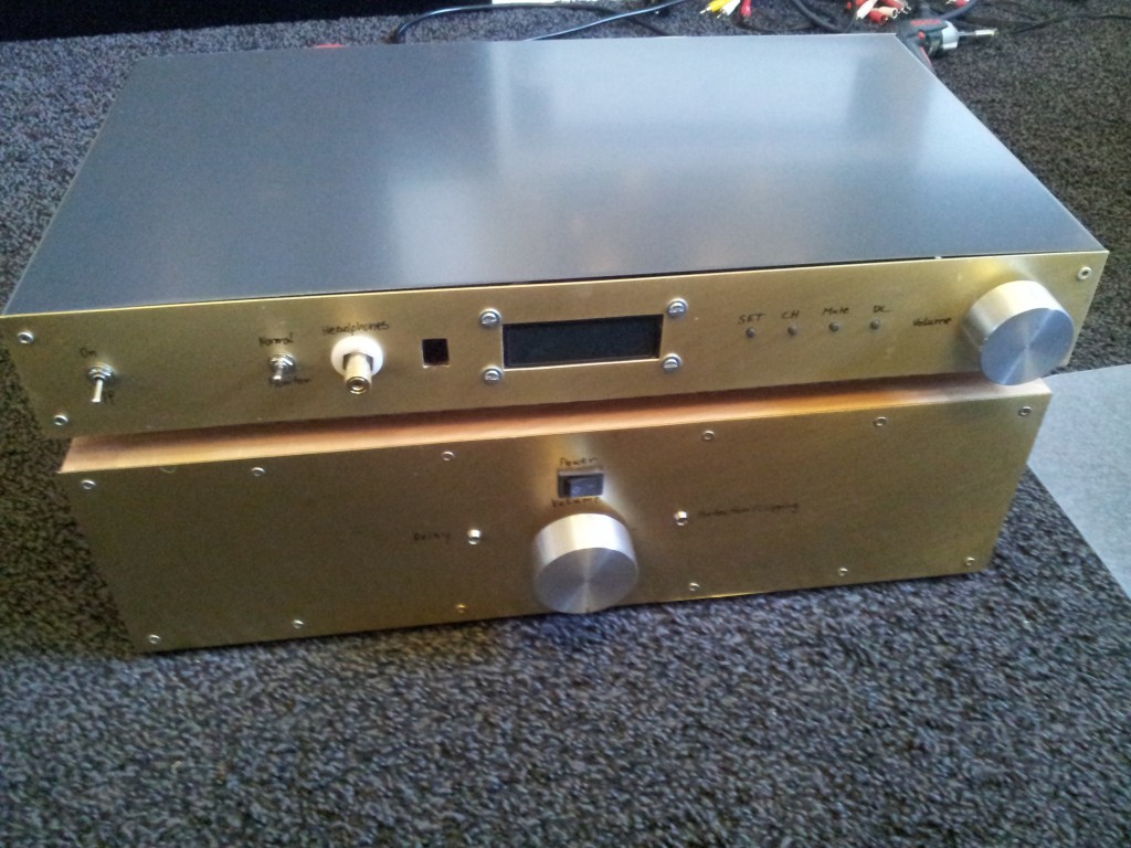

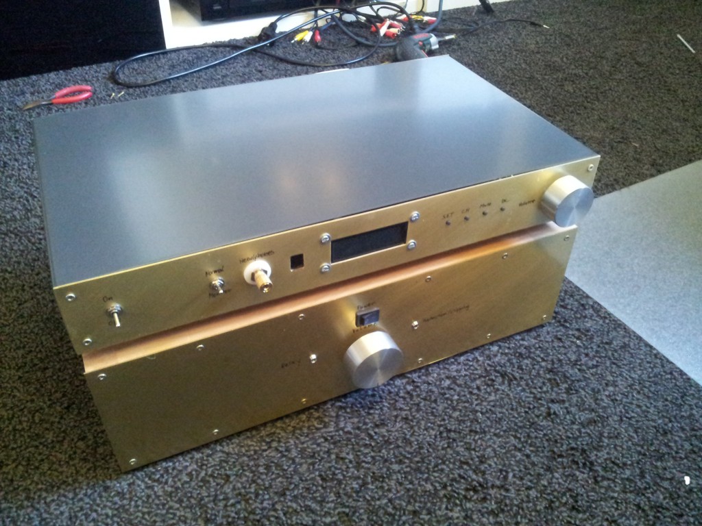

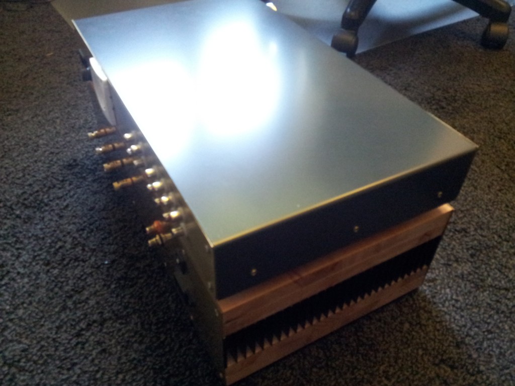

So habe mich letztendlich für die Drehknöpfe von Thomas entschieden, wirklich super Arbeit. Hier sind mal ein paar Bilder von den 2 fertigen Geräten. Die Endstufe ist schon etwas älter.
Max: super Arbeit, freut mich sehr, daß ich etwas beitragen konnte !! Darf ich etwas anmerken ? Ich hätte die LCD Anzeige von hinten befestigt. Mit einem sehr guten Kleber kann man die ( vorzugsweise Senkschrauben ) plan feilen und direkt auf die Rückseite von der Frontplatte kleben. So hättest keine sichtbaren Schrauben. Die Mutter von der Potis hätte ich auch auf die Rückseite geklebt so würde der Drehknopf nich soweit "abstehen"..oder hättest was sagen können, hätte ich noch eine Vertiefung in den Boden gedreht, so daß die Mutter vom Poti reinpasst.
Nette Sache! Thomas der Bastler schrieb: > einem sehr guten Kleber Ich lies "guter Kleber": Sekundenkleber - Industriekleber Anrauhen, Säubern und Enfetten. Tropfen auf eine Seite, kurz dranhalten. Und mit Füllstoff/Klebergemisch etwas rundherum stützen. @Max Wie wäre es mit durchsichtigen Etiketten für deine Front- und Rückplatten? Gruß Steven
