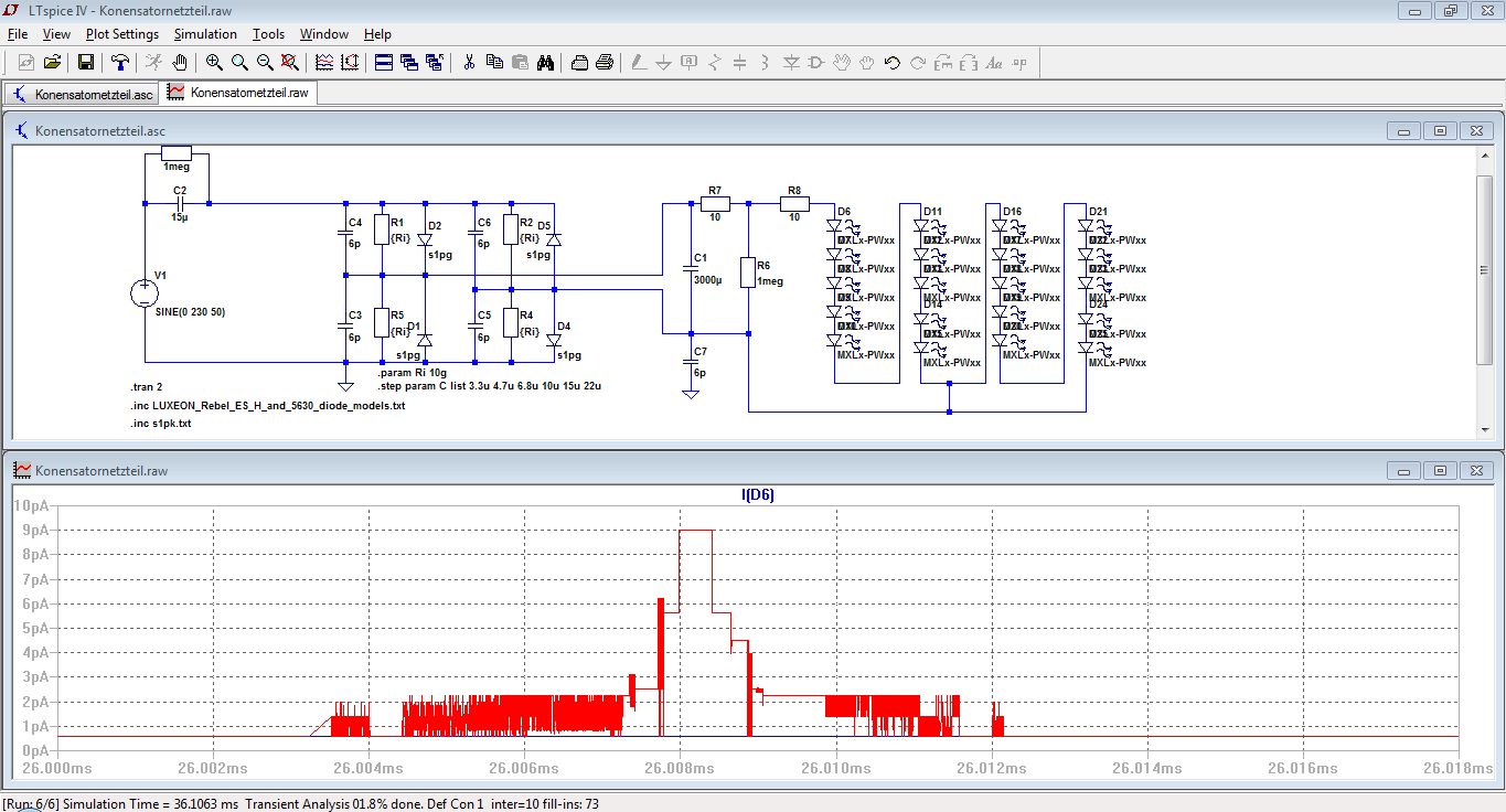

Ich hab mit dem Gedanken gespielt, mir eine LED Lampe zu bauen. Gute
LEDs mit gutem Licht und ~35 Lumen gibts ja schon um nichtmal 30Cent.
Die "einzige" Aufgabe dabei ist ja die Stromversorgung. Also mal ein
Kondensatornetzteil simulieren.
Nach kurzem suchen der Modelle für die ausgewählten LEDs und Dioden und
zeichnen der Schaltung im LTSpice gibts bereits Probleme.
Bei bestimmten Bauteilwerten (vor allem für C2) rechnet er sich am
Anfang (so um die 20ms) in irgendwas rein. Mit 5 Dioden gehts noch, da
rechnet er bei bei dieser Zeit so 30s herum, wenn man mehr dazuschaltet
gehts überhaupt nicht mehr. Auch das Hinzufügen von Kondensatoren und
Widerständen hat bis jetzt noch nichts gebracht.
Weiß jemand wieso man das so nicht simulieren kann?
Danke für eure Hilfe

Du hast Dein Netzteil gepostet, nicht jedoch eine Beschaltung mit LEDs,
die nicht läuft.
Der Teil, den Du gepostet hast (Netzteil im Leerlauf), macht etwas
vernünftiges.
Evtl. Kommt bei zuvielen LEDs nicht genug Spannung zusammen, sodass
alles bei winzigen Strömen läuft. Vielleicht rechnet Spice sich dabei
tot?

Ahja. Gib mal C2 den Wert {C}, dann siehst du besser was ich mein. Dann
hängt er kurz bei den Berechnungen, schaltet man die nächsten 5 Dioden
gehts gar nimmer.
Ich glaub nicht dass es an einer zu großen Durchbruchspannung liegt.
Dort wo er hängt fließen gerade pA, und auch die Spannung am Kondensator
ist noch nicht mal annähernd in dem Bereich dass die Dioden zu leiten
beginnen.
lg

- Im Schalbild oben sind 10 LED kurzgeschlossen !?
- Statt C1 einen Reihenwiderstand zur Einschaltstrombegrenzung
  probieren.
- Eventuell statt mit den vielen LED mit einer Z-Diode simulieren, deren
  Z-Spannung so gross ist, wie die gesamte Durchlassspannung der LED.

Ich habs zuerst mit 5 probiert und dann mehr hingezeichnet. Als dann
nicht mehr funktioniert hat hab ich sie wieder kurzgeschlossen.
Mit C1 wirst du recht haben. Löscht man den raus, gibts keine Probleme
mehr. Ein Serienwiderstand zu C1 hilft allerdings nicht. Wenn man sich
mit dem Wert für C1 spielt kanns auch sein das manchmal funktioniert?!
Gast #3323637
Ahja. Blöd von mir.
Ändert aber leider Nichts am Problem. Bei idealen Dioden beim
Brückengleichrichter fängt er gar nicht zum simulieren an, schreibt nur
einen singularity Fehler. Kanns sein das er mit einem idealen Bauteil
ein Problem hat?
