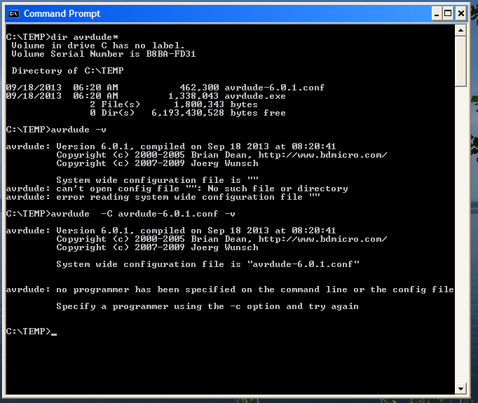

As an experiment, I'm trying to provide an "official" Win32 binary
release for the first time.  It has been compiled using a MinGW32
cross-compilation environment on my FreeBSD host system.  If this
turns out to be a complete failure, please tell me, so I can stop this
experiment, and leave Windows binaries to those who know more about
the matter than me.  If it works, you might want to tell me
nevertheless, so I might continue that service in future.

Wie ist eigentlich der Suchpfad für die .conf?
> avrdude-6.0.1.exe -C avrdude-6.0.1.conf -c usbasp -p atmega168 -V -U flash:w:"lumigon-bench.hex"
avrdude-6.0.1.exe: can't open config file "avrdude-6.0.1.conf": No such file or directory
avrdude-6.0.1.exe: error reading system wide configuration file "avrdude-6.0.1.conf"
avrdude-6.0.1.conf liegt im gleichen Verzeichnis wie avrdude-6.0.1.exe,
welches über PATH gefunden wird.  Warum wird die .conf nicht gefunden?
War IIRC schon bei älteren Versionen so, wobei ein avrdude.conf im
gleichen Verzeichnis gefunden wird...

Johann L. schrieb:
> Wie muß ich die Datei denn angeben? So langsam gehen mir die Ideen
> aus...
Mir allerdings auch.
Unter unixoiden Systemen benutze ich während der Entwicklung immer
(cd builddir)
./avrdude -C avrdude.conf ...
ohne Probleme.
Ich werde den Kram mal auf einem Windows installieren müssen.  Mal
sehen, wo ich eins finden kann.
Also hier geht det so.
Ich habe extra mal das avrdude.conf in avrdude-6.0.1.conf umbenannt
(wie bei dir).  Wenn ich es beim originalen Namen belasse, findet
er es im aktuellen Verzeichnis auch ohne -C.
von Johann L. (gjlayde) Benutzerseite
Oh mann, ich hatte nen Tippteufel im Dateiname.  Nach Umbenennung
funktionieren
-C e:\WinAVR\4.7.2\bin\avrdude-6.0.1.conf
-C /e/WinAVR/4.7.2/bin/avrdude-6.0.1.conf
Das reicht um ersma weiter zu machen.  Aber ohne absoluten Pfad
funktioniert's immer noch nicht, es sei denn nach cd ins Verzeichnis in
dem avrdude.exe liegt.

Johann L. schrieb:
> Aber ohne absoluten Pfad funktioniert's immer noch nicht
Auch nicht, wenn du es avrdude.conf (ohne Versionsnummer) nennst?
Nur unter diesem Namen wird es normal gesucht.
Jörg Wunsch schrieb:
Doch, damit funkttioniert es, und -C braucht's dann eh nicht.  Im
Verzeichnis gibt's bereits eine avrdude.conf, die ich nicht durch die
6.0.1 überschreiben wollte — was auch notwendig ist, da die conf zur 6.x
hin nicht aufwärtskompatibel erweitert wurde.
Aber wenn er -C avrdude.conf findet, warum dann nicht -C foo.conf? Sieht
mir immer noch nach einem Bug aus.
Weil -C das intern zuvor ermittelte sys_config[] komplett
überschreibt:
      case 'C': /* system wide configuration file */
        if (optarg[0] == '+') {
          ladd(additional_config_files, optarg+1);
        } else {
          strncpy(sys_config, optarg, PATH_MAX);
          sys_config[PATH_MAX-1] = 0;
        break;
Damit muss man es stets mit einem Config-File angeben, das entweder
als absoluter oder relativer Pfad bezogen auf das aktuelle Verzeichnis
gefunden werden kann.
Das ist unter Unix und Windows auch gleich, nur die vorherige Ermittlung
des sys_config[] unterscheidet sich.  Da die Suche ohnehin nur dem
Windows-API aufträgt, nach "avrdude.conf" zu schauen (die Option -C
ist an dieser Stelle noch gar nicht ausgewertet worden), wäre alles
andere auch nicht nützlich.
Man könnte natürlich in Erwägung ziehen, vor dem "avrdude.conf" noch
nach "avrdude-${version}.conf" zu schauen.  Patches welcome. ;-)
