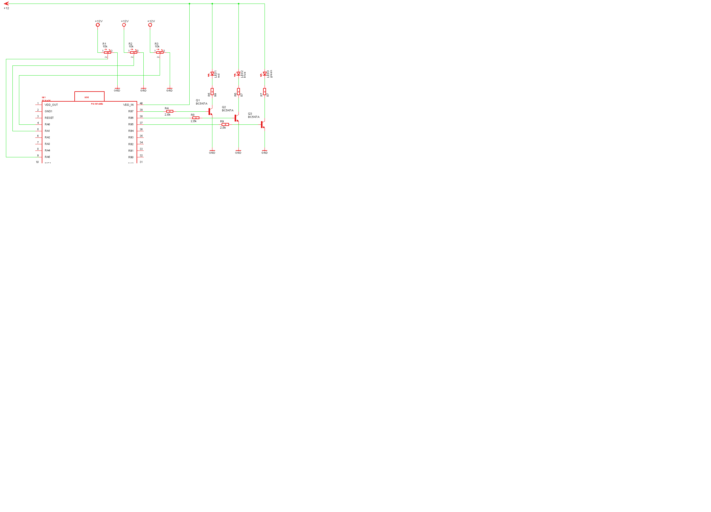

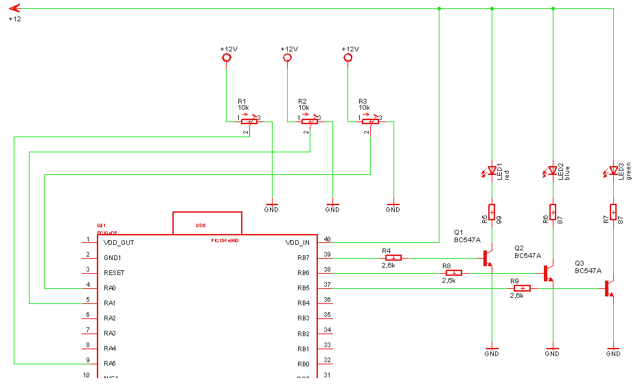

Hallo Leute,
Habe eine Schaltung für RGB gezeichnet, die eigentlich so passen müsste.
Bin mir bei den Anschlüssen die zum ECIO 40P führen jedoch nicht ganz
sicher ob das so passt.
Die Berechnung der Schaltung ist fertig.
Bitte um Hilfe für das FLowcode Programm, da ich nur 2PWM Ausgänge bei
diesem controller habe aber 3 benötige.
Wie Programmiert man den dritten?

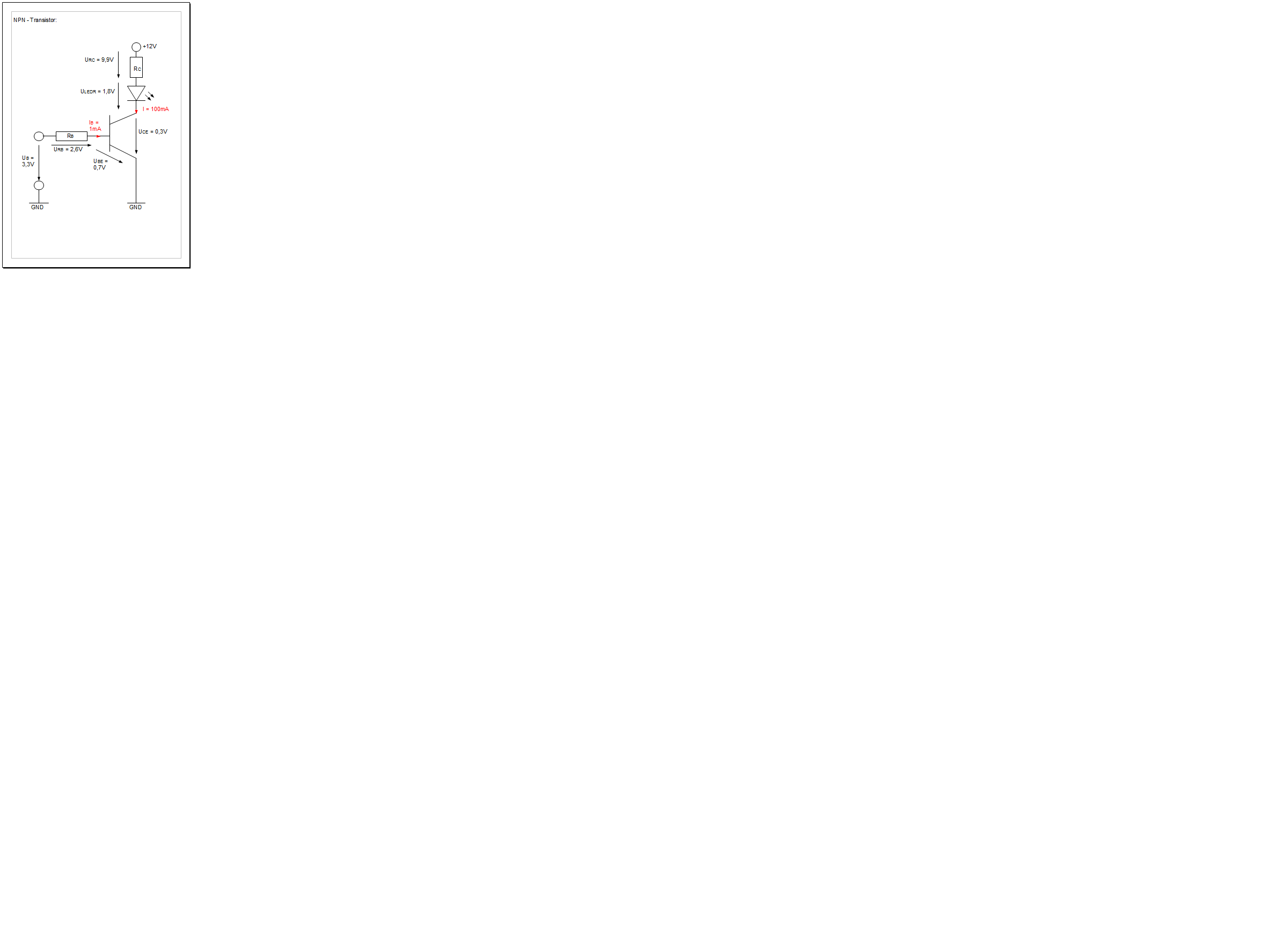

Es wurde in den anderen Threads, die du schon eröffnet hattest, bereits
gesagt. Deine Bilder zeigen ein großes weißes Rechteck, wo links oben in
der Ecke der Schaltplan klebt, auf dem man fast nichts erkennen kann.
Stelle bitte die Schaltpläne als ganzes Bild rein, ohne die riesengroße
nutzlose weiße Fläche.
von Dave C. (dave_chappelle)
Hi!
Habe mir erlaubt die Bilder noch etwas "vernünftiger" einzustellen.
Ist aber immer noch nicht so toll, vor allem wegen der Schaltung.
Ich kann den Typ des µC's nicht entnehmen?
Gruss
von spess53 (Gast)
Hi
Ich glaube nicht, das der Controller erfreut über die max. 12V von den
Potis ist.
MfG Spess
von Dominik A. (domeant88)
Der controller ist ein ECIO 40P den ich in einer eigenen Library
erstellt habe...
> erstellt habe...
Auf der Schaltung kann man irgendwas mit PIC...F... lesen. Nichts von
ECIO. Was ist jetzt richtig? Denn selbst wenn man den Schaltplan lesen
könnte, würden immer noch falsche Infos drinstehen.
Trotzdem sind die 12V nicht zumutbar.
Da kommt min. ein 7805 dazwischen oder so etwas, du brauchst neben
deinen 12V eine 5V Speisung.
Damit würde ich dann auch die LEDs versorgen für weniger Verluste. Im
Moment hast du über allen Vorwiderständen ca. 2.4W (Handgelenk mal Pi)
die man gut verhindern kann. Natürlich ist dann ein 7805 nicht mehr so
gut. Besser wäre ein Schaltregler, am besten ein Fertigmodul.
Des weiteren ist die Wahl des Controllers wie schon erwähnt ziemlich
unglücklich. Du scheinst nicht den Eindruck zu machen, dass du dich
besonders gut mit der Materie auskennst, da ist eine Hardware-PWM schon
schwierig genug. Ich rate dir deshalb, wie schon andere vor mir, zu
einem µC mit 3 PWM Ausgängen.
Ausserdem rate ich dir, wie schon andere vor mir, zu einem ATMEGA o.ä.,
da du auf dieser Seite dazu genügend (einfach verfasste) Infos sowie
fertigen Code findest um das ganze auf die Beine zu stellen.
von Mw E. (Firma: fritzler-avr.de) (fritzler)
Noch ein Detail:
Die Pins an denen die Transistoren angeschlossen sind geben bei diesem
PIC überhaupt kein PWM aus.
Die PWM Pins sind woanders...

von Gerhard W. (gerhard86)
Unbekannt schrieb:
> gibts den Thread nicht schon 2 mal? oder täusche ich mich da?
Ja, und immer mit den 1300x1000 Bildern wo die Schaltung das linke obere
16tel ausmacht. Aber immerhin sind aus den 400V/10A MOSFETs für die 20mA
LED schon BC547 mit Basiswiderstand geworden, es besteht also noch
Hoffnung.
