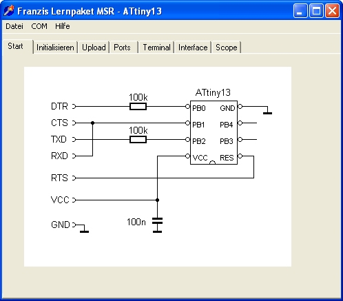

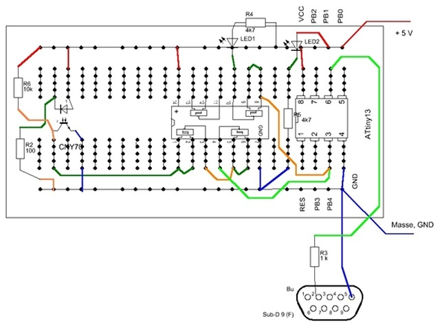

ich möchte mit dem Attiny13 eine Drehzahlmessung realisieren und habe
dazu die unten angehängte Schaltung aufgebaut.
Den Ausgang des Attiny13 (PB1) und GND habe ich nicht wie im Schaltplan
angegeben an eine serielle Schnittstelle, sondern an einem FT232R
angeschlossen, welcher über USB an den PC geht (aus dem Franzis
Lernpaket MSR mit dem PC).
Am PC läuft ein Programm, welches die vom Attiny13 über RxD ausgegebenen
Bytes in die Frequenz / UPM umrechnet und anzeigt.
Das Projekt ist hier genauer beschrieben:
http://www.elo-web.de/elo/mikrocontroller-und-programmierung/avr-anwendungen/drehzahlmessung-mit-tiny13
Leider funktioniert der Aufbau bei mir nicht. Die Schaltung habe ich mit
Sicherheit richtig aufgebaut, bei Abdeckung des Optokopplers reagiert
die Kontroll-LED entsprechend und auch der Signalpegel an PB4 des
Attiny13.
Ist die Verbindung zum FT232R so wie beschrieben okay ?
Wie kann ich am Attiny13 prüfen, ob er überhaupt Bytes ausgibt ?
Unten steht der Maschinencode, den ich in den Attiny13 geladen habe.

von Jobst M. (jobstens-de)
Ist die Sub-D Buchse so zum Anschluss an den PC gedacht, ohne
Pegelwandler dazwischen?
Wie betreibst Du den FT232? Sind dort Pegelwandler dran? Ich kenne das
Franzis-Paket nicht.
Sollten dort keine dran sein, könnte das schon das Problem sein:
Die U(S)ART am µC oder am FT232 sind neben den unterschiedlichen Pegeln
auch noch invertiert zu dem, was auf RS232 Schnittstellen passiert.
Sollte es das sein, kommst Du mit einem Inverter weiter. Hierfür reicht
u.U. schon ein Transistor mit zwei Widerständen.
Oder Du modifizierst die SW im Tiny ...
Ach: Der FT232 stellt für den PC eine ganz normale RS232-Schnittstelle
dar und kann alle Funktionen und Baudraten, die eine eingebaute
Schnittstelle auch kann. Und die Anwendungssoftware merkt da keinen
Unterschied.
Jobst
von Ralf R. (ralf02)
Hallo Jobst,
in der Projektbeschreibung (die ja mit dem Lernpaket Mikrocontroller
arbeitet - Anschluss über serielle Schnittstelle) wird ein direkter
Anschluss ohne Pegelwandler beschrieben, dort heisst es: "Die grüne
Leitung ist wie auf der Platine des Lernpakets Mikrocontroller [1] über
einen Widerstand von 1 k mit dem Anschluss RxD und eine blaue Leitung
mit dem Anschluss GND einer 9-poligen SUB-D-Buchse verbunden. Über sie
findet die Kommunikation mit dem PC statt."
Bei meinem Franzis - Paket ist auf der Platine lediglich ein FT232R
nebst 2 Kondensatoren und einem Widerstand enthalten, also keine
Pegelwandler. In der Anleitung wird auch beschrieben, dass der FT232R
invertiert. Bei dem Lernpaket ist jedoch eine Software dabei (MProg),
mit der ich per Programmierung eine (weitere) Invertierung der RS232
Signale und weitere I/O Einstellungen des CBus vornehmen kann. Eine
weitere Invertierung aller Leitungen ist bereits eingestellt, so dass im
Ergebnis nicht invertierte Leitungen vorliegen.
Ich habe mal mit dem Oszillographen das Ausgangssignal des Attiny13 an
PB1 gemessen, dort müsste doch irgendwie ein digitales Rechtecksignal zu
messen sein, war aber nicht der Fall. Wie müsste die dortige AUsgabe der
Bytes am Oszi aussehen ?
Grüße,
Ralf

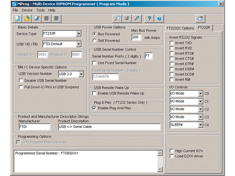

von spess53 (Gast)
Hi
>invertiert.
Der invertiert nichts. Den FT232R kann man direkt an die UART eines µC
anschließen.
Allerdings gibt deine WrCOM-Routine ein invertiertes Signal aus, mit dem
der FT232 nichts anfangen kann.
MfG Spess
@Spess: Wenn also der Attiny13 ein invertiertes Signal ausgibt und ich
in der FT232R STeuersoftware eine Invertierung der Signale einstelle,
stimmt es dann im Ergebnis ?
Oder anders gefragt: Muss ich bei der FT232R - Software jetzt eine
Invertierung einstellen, damit der Attiny13 und der FT232R sich
"verstehen" ?
Grüße,
Ralf
von spess53 (Gast)
Hi
>"verstehen" ?
Sollte gehen. Allerdings verstehe ich absolut nicht, warum hier eine
Software-UART verwendet wird die inkompatibel zu sämtlichen
Hardware-UARTs ist.
MfG Spess

von spess53 (Gast)
Hi
>Im UART-Modus kannst Du das, soweit mir bekannt, nicht umdrehen.
>Und hier den Bitbang-Modus zu nutzen, finde ich recht exotisch ...
Ich lese das anders (Datenblatt):
Additionally, the UART signals can each be individually inverted and
have a configurable high drive strength capability. Both these features
are configurable in the EEPROM.
MfG Spess
ich habe mal oben einen Screenshot des MProg - PRGs angefügt.
Im Gegensatz zu dem Bild sind bei mir rechts oben alle Häkchen für die
Invertierung gesetzt.
Ob der FT232 in dieser Anwendung im UART-Modus oder im Bitbang-Modus
betrieben wird, dazu finde ich in der Anleitung nichts.
Aber vielleicht ergibt sich das aus den CBus - Einstellungen rechts
unten.
Im Gegensatz zu dem angefügten Bild sind bei mir statt "I/O" für C0-C3
folgende Optionen eingestellt:
C0: TXLED#
C1: RXLED#
C2: TXDEN
C3: PWRON#
C4: SLEEP# (wie im Bild)
Könnte das Problem hier darin liegen, dass die "Pfuschlösung" zur
Einsparung der Pegelkonverter verwendet wurde ?
Einen Transistor zur Pegelanpassung zu verwenden wäre für mich kein
Problem.
Wie müsste ich den schalten und was für Einstellungen wären dann für den
FT232R notwendig ?
Grüße,
Ralf

>C3: PWRON#
Das sind die Default-Werte, mit denen ein FT232R ausgeliefert wird. Bei
einem 'Bit Bang' Mode sähe das eher wie in deinem Bild aus.
MfG Spess
Okay dann fasse ich mal zusammen, dass mein FT232R im UART-Modus läuft,
und die Invertierung so eingestellt ist, dass eine Kommunikation möglich
ist.
Vielleicht läuft das Maschinenspracheprogramm ja aus irgendwelchen
Gründen im Attiny13 nicht. Ich habe das Programm allerdings schon in 2
Attinys geflashed, zuvor habe ich simple LED-Blink-Programme aus dem
Lernpaket in den Attiny geladen, das hat funktioniert.
Dann habe ich auf dem PC ein Simpel - Terminal - Programm aus dem
Lernpaket gestartet, bei dem am FT232R einfach eine Brücke von TXD zu
RXD gelegt wird. Man gibt dann Zahlen oder Zeichen in dem Sendefenster
ein, welche dann im Empfangsfenster erscheinen. Auch das funktioniert.
Wenn ich aber die in meinem ersten Beitrag gezeigte Schaltung über RXD
(nebst VCC und GND) an die FT232R - Platine hänge, zeigt das
Terminalprogramm keine Empfangenen Bytes an. Bei korrekter Funktion des
PRGs im Attiny müssten doch die jede Sekunde gesendeten Bytes im
Empfangsfenster angezeigt werden, oder ?
Grüße,
Ralf
von spess53 (Gast)
Hi
Ja. Aber du hast geschrieben:
Wenn da nichts rauskommt kann der PC auch nichts empfangen.
Bist du sicher, das das richtige Programm auf dem ATTiny ist?
MfG Spess
Ich habe gerade nochmals mit dem Oszi gemessen, am Ausgang sind alle 0,4
uS Nadelimpulse mit einer Amplitude von ca. 5 mV sichtbar, also kein
vernünftiges Signal.
Ich glaube schon, dass ich das richtige Programm in die CPU geladen
habe.
Mir ist aber von der Prorgammierung des ATMega in Erinnerung, dass man
bei der Programmierung (mit Ponyprog) irgendwelche Bits und Fuses setzen
musste. Das wird von dem Programm beim Lernpaket automatisch gemacht,
dort kann ich nichts einstellen. Vielleicht sind diese automatisch
gemachten Einstellungen für das Programm Frequenzmessung ja nicht
geeignet ? Aber welche Einstellungen müsste ich bei einem anderen
Programm machen, damit das Programm läuft ?
Grüße,
Ralf

Für die Programmierung habe ich die o.a. Schaltung des Lernpakets
verwendet.
Dann habe ich das Simpel - Terminalprogramm angeklickt und siehe da,
etwas schneller als im Sekundentakt werden jew. 2 Bytes empfangen.
Starte ich das VB-Programm zur Drehzahlanzeige am PC, werden Werte
empfangen und angezeigt.
Wenn ich den erfolgreich programmierten Attiny13 jetzt auf die Platine
für die Drehzahlmessung setze und die Leitungen RXD, VCC und GND mit der
FT232R-Platine verbinde, passiert wieder nichts.

von gatsby (Gast)
sobald der ATtiny13 des Lernpaketes mit der Lernpaket-Software
programmiert wurde, nun aber extern betrieben werden soll, d.h. nicht in
der Platine des Lernpakets, dann muss PB2 auf GND gelegt werden.
Wenn PB2 in der Luft hängt kann es vorkommen, dass sich der bootloader
angesprochen fühlt und meint, er müsse nun eine neue Software empfangen.
Das oben Beschriebene muss aber auch irgendwo im Handbuch des
Lernpaketes stehen.
Viel Erfolg
gatsby
