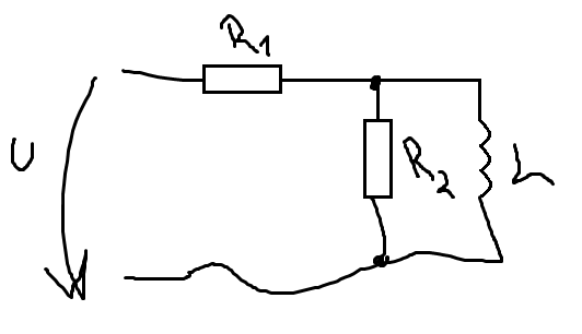

Ich habe eine prinzipielle Frage zum Berechnen von Zeitkonstanten. Wie
ist das eigentlich in der Schaltung? Woher weiß ich jetzt welches R von
den beiden nehme?
Ist die Zeikonstante jetzt
oder
Und wieso gerade das eine und nicht das andere? Ich weiß das ganze kommt
aus Differentialgleichungen, jedoch weiß ich bei solchen Beispielen nie
wie ich die Zeitkonstante zusammensetze.
Danke schon im Voraus!
#3329401
Der Widerstand deiner Zeitkonstanten ist die Parallelschaltung der
beiden.
Man kann aus der Spannungsquelle mit Spannungsteiler ja eine
Ersatzspannungquelle errechnen. Die Leerlaufspannung ist die Spannung
geteilt durch den Teilerfaktor und der Innenwiderstand die
Parallelschaltung der beiden. Das ganze ist als Norton Thevenin Theorem
bekannt.
