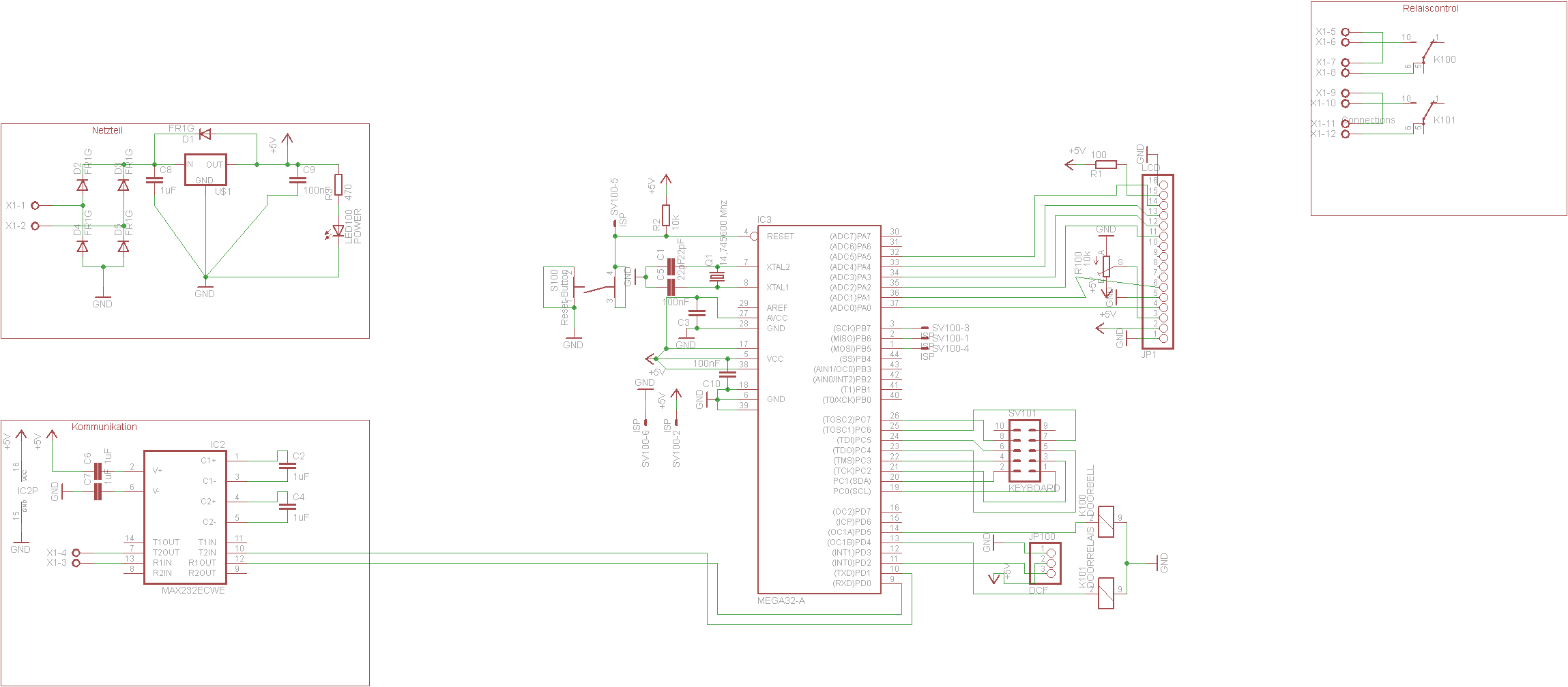

Hallo, ich habe vor kurzem eine Platine erstellt, auf welcher ein Atmega32 via RS232 also einem MAX 232 CWE mit dem Computer kommunizieren soll. Leider funktioniert diese Kommunikation gar nicht, dass bedeutet der uC empfängt nüchts... Könnte das an einer falschen Verkabelung liegen? Im Anhang könnt ihr die Verkabelung des max232 Chip sehen. Würde mich freuen, wenn ihr mir etwas weiter helfen könntet... MfG Jonas P.S Hier noch der Link zum max232 Chip (http://www.reichelt.de/ICs-MAX-0100-0499/MAX-232-CWE/3/index.html?&ACTION=3&LA=5000&GROUP=A2171&GROUPID=5468&ARTICLE=39589&START=0&SORT=preis&OFFSET=16) Ebenfalls der Link zu den Kondensatoren (http://www.reichelt.de/Vielschicht-SMD-G1206-High-Cap/X7R-G1206-1-0-50/3/index.html?&ACTION=3&LA=5000&GROUP=B351D&GROUPID=4340&ARTICLE=89736&START=0&SORT=preis&OFFSET=16)
Und womit sind T2Out und R2In verbunden? Und womit die korrespondierenden T2In und R2Out?

Zeig mal die ganze Schaltung her... Jonas E. schrieb: > dass bedeutet der uC > empfängt nüchts... Aber senden geht? Lg.

C2 und C4 ein doch elkos?

T2In -> PD1(TXD) R1Out -> PD0(RXD)
Nein sind alles smd Keramik-Vielschicht Kondensatoren

Ich sehe da noch Relaisspulen, die direkt mit Ausgangsports verbunden sind... 1uF also Glättungskondensator im Netzteil...

Hallo, Dein Schaltplan sieht auf den ersten Blick o.k. aus. - hat das IC 5V Versorgungsspannung? - Sind an den Ladungspumpen 10V zu messen? - Verbinde mal am MAX232 T2IN und R1OUT. Bekommst Du dann über ein Terminalprogramm die gesendeten Daten als Echo zurück? - Wenn Du ein Scope hast kannst Du auch mal schauen ob die Daten vom µC am MAX232 ankommen und ob Daten vor dem MAX232 über RS232 ankommen. Gruß Florian

Hallo, hast Du die Relaisspulen direkt an die µC Ports angeschlossen? Da solltest Du auf jeden Fall Treiber und Freilaufdioden vorsehen. Gruß Florian

Du nutzt am Max232 T2In und R1Out !, sollte eher T2In und R2Out sein. Bzw. T1In und R1Out. Den Rest der Schaltung solltest du auch noch mal schicken, Datei,Exportieren, Image.

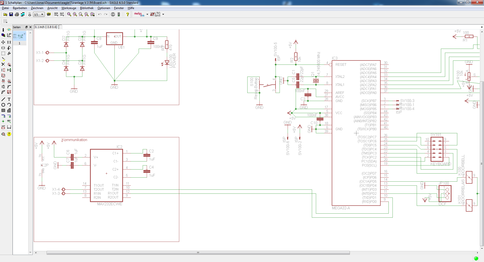

Hier das gesamte Image.
Pins schrieb: > Du nutzt am Max232 T2In und R1Out !, sollte eher T2In und R2Out sein. Nein, das ist egal. Der MAX232 enthält je 2 RS232-Empfänger und zwei RS232-Sender, die aber völlig unabhängig voneinander sind. Was hier an Information immer noch fehlt, ist die Verbindung des MAX232 mit dem PC.

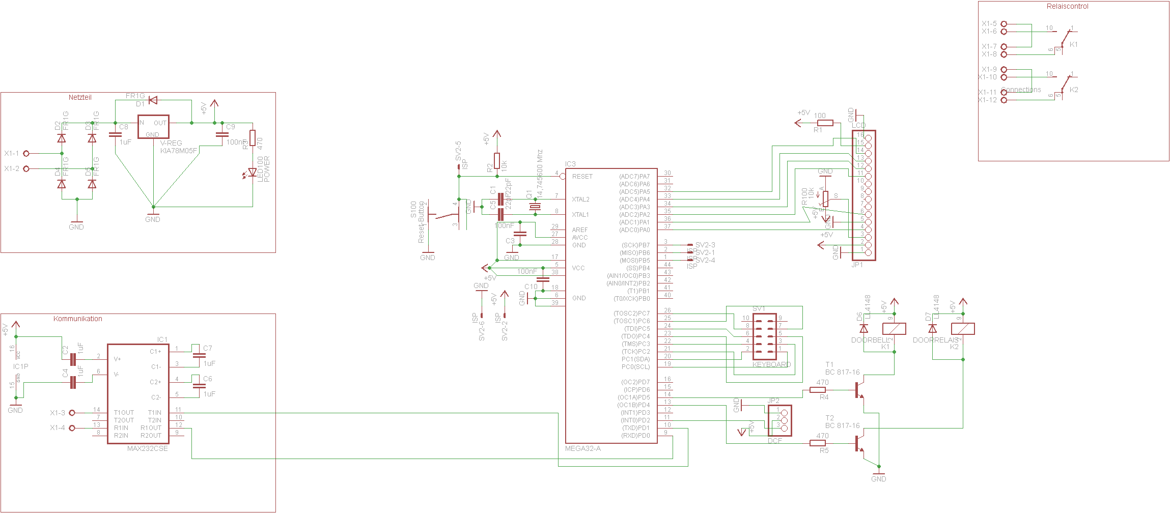

Wahrscheinlich ist der Max232 Chip defekt. Ich musste die Platine sowieso noch einmal neu designen und hab die Hinweise von euch zu Herzen genommen. So sieht nun der fertige Schaltplan aus. Was ich nur noch nicht verstanden habe, ist warum ich die Relais nicht so schalten kann denn Florian schrieb: > hast Du die Relaisspulen direkt an die µC Ports angeschlossen? Da > solltest Du auf jeden Fall Treiber und Freilaufdioden vorsehen. MfG Jonas
Ich wiederhole es mal: Was hier an Information immer noch fehlt, ist die Verbindung des MAX232 mit dem PC. > Was ich nur noch nicht verstanden habe, ist warum ich die Relais nicht > so schalten kann Die Ausgangsleistung der Port-Pins des AVR reicht nicht aus, um damit ein Relais anzusteuern. Außerdem erzeugt ein Relais beim Abschalten eine Spannung, die in den das Relais ansteuernden Ausgang zurückfließt. Das tut dem nicht gut: http://de.wikipedia.org/wiki/Schutzdiode#Freilaufdiode

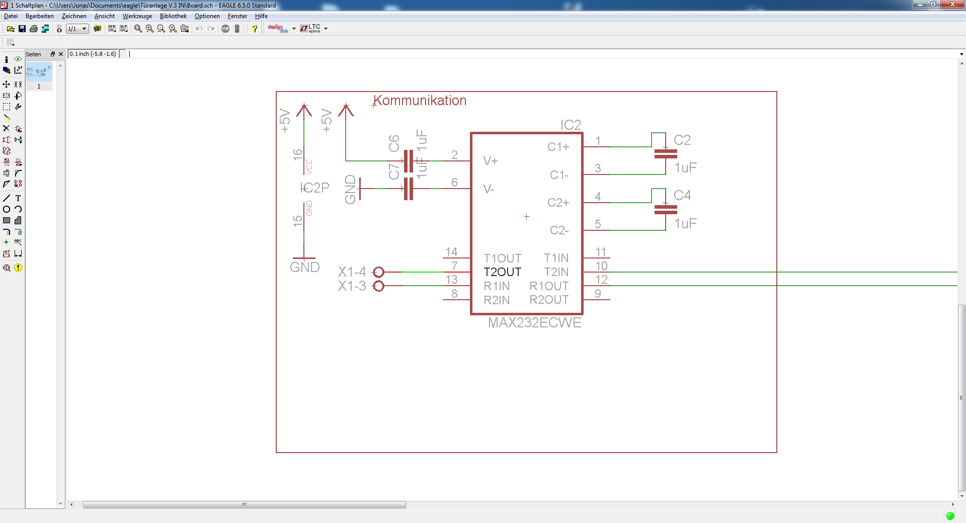

Der uC soll sowohl mit einem PC über RS232 verbunden werden können (für Debugging), aber im Endeffekt wird der uC über Rs232 mit einem anderen uC verbunden, damit die beiden kommunizieren können. Als Relais verwende ich dieses hier: http://www.reichelt.de/Miniaturrelais/G5V-1-5V/3/index.html?&ACTION=3&LA=446&ARTICLE=28332&GROUPID=3292&artnr=G5V-1+5V Dies soll einen Strom von etwa 12V AC für eine Klingel schalten können. Das gleiche gilt für das zweite Relais, das einen Türsummer steuert. Ist der Rated Current Wert von 30mA zu viel für einen Port-Pin? Gruß Jonas
Jonas E. schrieb: > Der uC soll sowohl mit einem PC über RS232 verbunden werden können (für > Debugging) Und WIE? WIE machst Du das? Immerhin beschreibst Du ja, daß das nicht funktioniert -- vielleicht liegt da ja der Fehler. > Ist der Rated Current Wert von 30mA zu viel für einen Port-Pin? Ja. Definitiv. Hast Du Dir das mit der Freilaufdiode mal angesehen?
Rufus Τ. Firefly schrieb: > Und WIE? WIE machst Du das? Immerhin beschreibst Du ja, daß das > nicht funktioniert -- vielleicht liegt da ja der Fehler. Die Verbindungen der Wago Klemmen 3 und 4 werden an dem RFID Modul von Pollin angeschlossen (siehe RFID PDF) Das Gerät funktioniert aber einwandfrei, habe ich getestet. Rufus Τ. Firefly schrieb: > Ja. Definitiv. Hast Du Dir das mit der Freilaufdiode mal angesehen? Der Max-Current Wert von den Port-Pins des Atmega32 liegen aber bei 40mA, also müsste das doch eig gehen oder? Das mit der Freilaufdiode habe ich mir angesehen ja. Gruß Jonas
Abgesehen vom RS232 Problem, schau dir das mal an: http://www.mikrocontroller.net/articles/Relais_mit_Logik_ansteuern Lg.
Dann kann ich ja einfach den Aufbau von der "Schaltstufe für kleine Lasten" für mein Projekt verwenden?
Jonas E. schrieb: > Dann kann ich ja einfach den Aufbau von der "Schaltstufe für kleine > Lasten" für mein Projekt verwenden? Jawoll! Nimm die Version mit dem NPN Transistor. Lg.

L. P. schrieb: > Jawoll! Nimm die Version mit dem NPN Transistor. Gibts diesen auch im smd Format?
Jonas E. schrieb: > L. P. schrieb: >> Jawoll! Nimm die Version mit dem NPN Transistor. > Gibts diesen auch im smd Format? Das ist aber jetzt ein Scherz? Wenn nicht, mein Tipp: BC817 Lg.

Jonas E. schrieb: > Wenn ich debugge, dann änder ich natürlich die Verbindungen... Nur zum Verständnis: - Das Debuggen geht ebenso wenig? Oder schon? - Wenn du debuggst, wie hast du X1-3 und X1-4 mit dem PC verbunden? (Stichwort SUB-D Buchse? SUB-D Stecker? Welche Pins? GND angeschlossen? Sonst etwas in der Buchse verdrahtet?) - Hast du den Tipp schon ausprobiert, dass du den ATMEGA32 entfernst (wie auch immer) und die beiden Signale RxD und TxD direkt verbindest? Kommen dann gesendet Zeichen vom PC wieder am PC an?
Verzweifelter schrieb: > Nur zum Verständnis: > - Das Debuggen geht ebenso wenig? Oder schon? > - Wenn du debuggst, wie hast du X1-3 und X1-4 mit dem PC verbunden? > (Stichwort SUB-D Buchse? SUB-D Stecker? Welche Pins? GND > angeschlossen? Das Debuggen geht auch nicht, ja. Die Polung der Stecker ist vollkommen korrekt habe ich alles überprüft. Den atmega32 zu entfernen ist etwas umständlich da ich auf smd Basis arbeite...

Jonas E. schrieb: > Die Polung der Stecker ist vollkommen korrekt habe ich alles überprüft. Dann schreib doch einfach mal, wie du es angeschlossen hast! RxD und TxD kannst du auch überbrücken, wenn beide Pins im ATMEGA32 auf Eingang stehen. (vielleicht sogar, wenn der Reset des ATMEGA32 aktiv ist, kann dies jemand bestätigen, vermutlich ist es so?) Hast du ein Oszi? Hast du einen TTL Prüfstift? Du könnest auch X1-3 und X1-4 überbrücken und schauen, ob du Zeichen, die der ATMEGA32 versendet, auch wieder empfängst.

So hab meine Schematik jetzt angepasst. So müsste das mit den Relais doch eigentlich ohne Probleme klappen? Theoretisch sollte doch auch so die RS232 Kommunikation funktionieren? Gruß Jonas

Jonas E. schrieb: > Die Polung der Stecker ist vollkommen korrekt habe ich alles überprüft. Ich frage jetzt noch ein letztes Mal: WIE hast Du das angeschlossen? Welchen Anschluss Deiner tollen Wago-Klemme hast Du mit welchem Anschluss des PCs verbunden, und war das alles?

Hallo, du kannst für die Relaisansteuerungen einen BSS123 nehmen. Pulldown von 10K am Gate nicht vergessen. Als Freilaufdiode kannst Du eine SM4007 nutzen. Du musst Dein Netzteil noch mal prüfen. Die Kondensatoren sind zu klein. Du musst mal messen oder berechnen wie viel Strom Dein Netzteil liefern soll. Es gibt eine Faustformel die besagt das man 1µF pro mA vorsehen sollte. Daran kannst Du Dich erst mal halten. Mach dann vor und hinter dem Längsregler einen 100nF Kerko und davor und danach jeweils einen passenden Elko. Wie hoch ist Deine Eingangsspannung? Achte darauf, das Du keine zu hohe Spannungsdifferenz hast. Sonst wird der Längsregler zu heiß. Hast Du an allen IC's einen 100nF Kerko als Stützkonni an der Versorgung spendiert und auch in direkter Nähe platziert? Am µC solltest Du auch an jedem Vcc Pin einen Stützkonni vorsehen. (Beim MAX fehlt er!) Hast Du denn jetzt mal die RX und TX Leitungen gebrückt? Wenn Du das auf PC Seite machst musst Du in jedem Fall erst mal ein Echo bekommen. Wenn Du es hinter dem MAX machst kannst Du sehen ob Dein MAX korrekt arbeitet. Dann kannst Du prüfen ob es am µC liegt. Gruß Florian
Rufus Τ. Firefly schrieb: > WIE hast Du das angeschlossen? Welchen Anschluss Deiner tollen > Wago-Klemme hast Du mit welchem Anschluss des PCs verbunden, und war das > alles? Ich habe die Wago-Klemme 3 mit dem RXD Pin der Com-Schnittstelle des PC's verbunden. Die Klemme 4 ist mit dem TXD Pin der Com-Schnittstelle verbunden. Florian schrieb: > du kannst für die Relaisansteuerungen einen BSS123 nehmen. Dafür verwende ich jetzt einen BC817. Florian schrieb: > Pulldown von > 10K am Gate nicht vergessen. Gute Idee habe ich jetzt hinzugefügt. Florian schrieb: > Als Freilaufdiode kannst Du eine SM4007 > nutzen. Als Freilaufdiode benutze ich eine LL4148. Florian schrieb: > Du musst Dein Netzteil noch mal prüfen. Die Kondensatoren sind zu klein. > Du musst mal messen oder berechnen wie viel Strom Dein Netzteil liefern > soll. Es soll ja im Endeffekt eine Versonrgungsspannung von 5V und einen Strom von 0,5 Ampere liefern. Florian schrieb: > Es gibt eine Faustformel die besagt das man 1µF pro mA vorsehen > sollte. Daran kannst Du Dich erst mal halten. Also würde sich dort dann ein SMD-Elko von 560uF anbieten? Florian schrieb: > Mach dann vor und hinter > dem Längsregler einen 100nF Kerko und davor und danach jeweils einen > passenden Elko. Okay habe nun einen 100nF Kerko noch vor dem Längsregler hinzugefügt. Florian schrieb: > Wie hoch ist Deine Eingangsspannung? Die Eingangsspannung beträgt normalerweise 12V AC, der Regler soll aber bis etwa 30V runterregeln können. Florian schrieb: > Hast Du an allen IC's einen 100nF Kerko als Stützkonni an der Versorgung > spendiert und auch in direkter Nähe platziert? Am µC solltest Du auch an > jedem Vcc Pin einen Stützkonni vorsehen. (Beim MAX fehlt er!) Hinzugefügt! Florian schrieb: > Hast Du denn jetzt mal die RX und TX Leitungen gebrückt? Wenn Du das auf > PC Seite machst musst Du in jedem Fall erst mal ein Echo bekommen. Echo kommt.
Jonas E. schrieb: > Ich habe die Wago-Klemme 3 mit dem RXD Pin der Com-Schnittstelle des > PC's verbunden. Die Klemme 4 ist mit dem TXD Pin der Com-Schnittstelle > verbunden. Das ist im Ansatz richtig. Aber es reicht nicht. Wenn Du tatsächlich nichts weiter verbunden hast, ist das zumindest einer Deiner Fehler. Verstehst Du jetzt, warum ich so penetrant nachfrage?
Ja klar, man muss versuchen den Fehler systematisch ausmerzen. Rufus Τ. Firefly schrieb: > Wenn Du tatsächlich nichts weiter verbunden hast, ist das zumindest > einer Deiner Fehler. Wo liegt denn dort meine Fehler? Gruß Jonas
Jonas E. schrieb: > Wo liegt denn dort meine Fehler? GND fehlt. Das ist das Bezugspotential der Signale der seriellen Schnittstelle. Ohne das funktioniert nichts.
