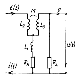

komplizierte Schaltung
Gast #3329670
Hier die AUfgabenstellung
Welche allgemeine Beziehung sollte zwischen den Induktivitäten und
Widerständen bestehen, damit das Spannungssignal unabhängig von der
Signalform möglichst proportional zum darstellenden Stromsignal
verläuft?
Meine Idee: Ich verstehe nicht wie ich die Bedingungen setzen soll.
Kommt es nicht auch auf die Frequenzen an?
Ich habe echt keinen Plan und kann gerade keinen mathematischen
Zusammenhang zwischen der AUfgabenstellung und der Schaltung finden.
Bitte helft mir!
Gast #3330041
Wie man allgemein vorgehen könnte:
Gekoppelte Spulen durch Trafo-ESB ersetzen
Komplexer Zeiger der Ausgangsspannung als Funktion des Eingangsstroms im
Frequenzbereich berechnen.
Ausgangsspannung soll Form wie Eingangsstrom haben => Zeiger darf nicht
von der Frequenz abhängen.
Fall hier:
Da ein negatives L1 für eine Kompensation nicht physikalisch ist, darf
durch den Zweig L1 und RN kein zeitabhängiger Strom fließen, um die
geforderte Bedingung perfekt zu erfüllen. Das wird für L1 oder RN gegen
unendlich erreicht bzw. bei "möglichst proportional" RN >> RA oder L1 >>
L2 und L3
#3330678
Wenn die Spannung proportional zum Strom sein soll, dann muss sie ein
"ohmsches" Verhalten haben.
Der Spannungsabfall an L1 ist induktiv und muss deshalb durch L3
entsprechend kompensiert werden, so dass nur noch der ohmsche Anteil
übrig bleibt. Da der Stom in L1 auch durch L2 fließt, kann man durch
einen negativen Kopplungsfaktor erreichen, dass sich die Spannungen
gegenseitig auslöschen.
Zusätzlich fließt durch RA auch noch ein Strom. Da solltest du dir
überlegen, wie der sich auf die Ausgangsspannung auswirkt.
