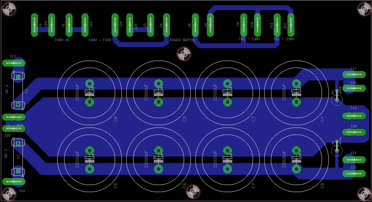

Forum: Platinen Kann man hier was verbessern ?
von Thomas D. (thomasderbastler)
Ist ein NT Platine
von foo (Gast)
Sehe keinen Gleichrichter!?

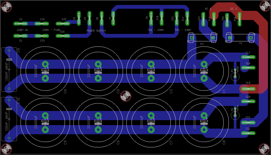

von Patrick (Gast)
- Bitte nochmal prüfen, ob der Abstand zwischen 230V und DC groß genug
ist (z. B. bei F1/J13)
- Leiterbahnbreite hängt vom Strom ab; können wir nicht beurteilen. Muss
nochmal geprüft werden. Tipp: Bei Hochstromanwendung tut es nicht weh,
falls es schon eine doppelseitige Platine genutzt wurd, beide Lagen für
die Verbindung zu nutzen (= Verdoppelung Kupferdicke).
- Alternativ die einzige Leiterbahn auf dem Top-Layer entweder durch
Drahtbrücke ersetzen oder J14, J15 bei J19 hinbauen. Doppelseitige LP
wegen nur einer Leiterbahn wirkt etwas "verschwenderisch".
- Allgemein würde ich die Klemmen an der Elko-Batterie so wie im
Schaltplan anordnen, d. h. Strom an einer Seite der Elkobank "rein" und
an der anderen "raus". Ist immer ungünstig, wenn Pufferkondensatoren
"irgendwie" über eine Stichleitung angebunden sind; die liegen besser
direkt im Strompfad.

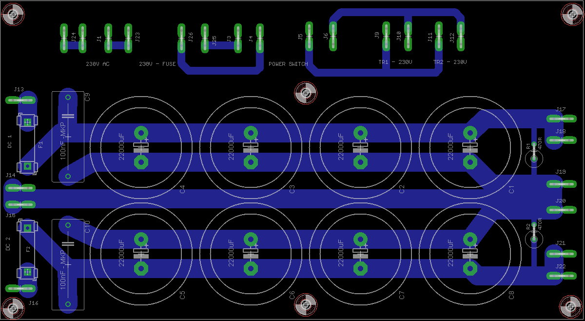

Danke Patrick für Deine zahlreichen Tipps.
Denke so ist besser..
Achso wir reden über max 2 x 50V und 2 x 5A
von Falsch (Gast)
Auf der Platine liegen auch 230ac. Zumindest hat das einer so drauf
geschrieben.
Und die 5A "Mittelwert" kannst du beim Laden einer solchen
Kondesatorbank leicht mal verzehnfachen. -> Stromflusswinkel (suchen,
selberlesen, verstehen, anwenden)
Ja die 230V wird auch auf die Platine "verteilt". Anschluss für die
Prim. Sicherung. Netztschalter.
Du meinst , wenn die Trafos je 5A bringen, ist der Kondensatorbank etwas
oversized ?
Nochwas :
Die Ausgangsspannung wird über über ein Relais auf die Ausgangsklemmen
geschaltet. Es gibt ein extra Gehäuse für NT. Der Relais wird über einen
Taster - AVR - Transistor angesteuert.
Soll ich ein KFZ Relais nehmen oder lieber einen Solid State. Muss mal
schauen ob sowas mit 2 Fach Wechsler gibt.
von over f. (sasserbaer)

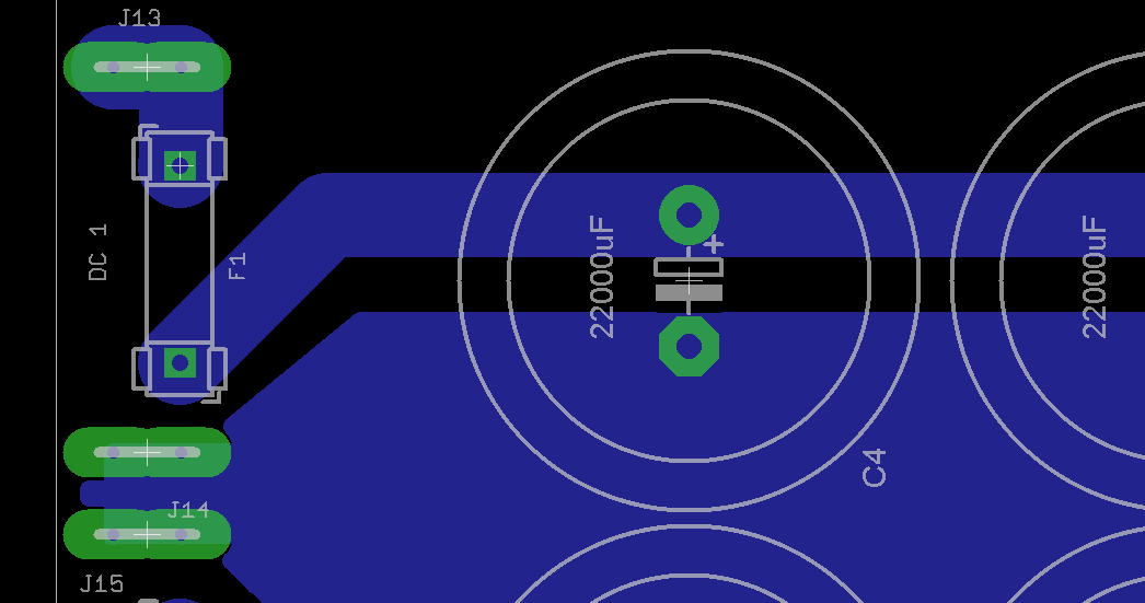

Die Lötpads C9 und C10 sind sehr klein.
Die Bauteile J.. sind denke ich mal Flachstecker? Dann verbinde doch
beide Lötpads.
von Patrick (Gast)
na, das ist doch schon deutlich besser!
- Die Leitung von J5 liegt augenscheinlich recht nahe an der
Befestigungsbohrung - vermutlich zu nahe, wenn Du metallische Schrauben
verwendest. Bitte die Angaben z. B. in Leiterbahnabstände
berücksichtigen.
- Ich verstehe nicht so ganz, warum Du die Masseführung jetzt so
vorgenommen hast - jetzt hast Du hier wieder eine Stichleitung speziell
bis zum 100n-C. Wenn ich Du wäre, würde ich bei dieser Platine einfach
eine Massefläche in der Mitte über alle vorsehen.
Es mag zwar Konstellationen geben, bei denen solch eine sternförmige
Masseführung in einer Kondensatorbank Sinn macht (z. B. Begrenzung
Ladestromspitzen), aber da Du ja hauptsächlich "viel Strom" möglichst
reaktionsschnell Deinen Verstärkern liefern willst, würd ich das Ding so
niederohmig/niederimpedant wie möglich machen, stattdessen Deinen Trafos
eine Einschaltstrombegrenzungsschaltung gönnen, hochwertige
Netzteilelkos verwenden (bzw. einen kleinen Widerstand in Reihe zur
Trafowicklung) und gut.
- Sorry, hatte ich vorhin vergessen: Was machen die 100n-Cs da? Wenn,
dann würde ich die eher am Ausgang der Platine anordnen; allerdings
machen die hier nicht wirklich viel Sinn (bzw. sind eher
kontraproduktiv, da die die Ladestromspitzen noch steigern - merke: ein
"schneller" 100n-C ist immer... naja, schneller halt, als ein
(hochkapazitiver) Elko). Es reicht, wenn Du solch schnelle kleine Cs
direkt an die Verstärker baust.
- Die Leiterbahnbreite sieht nach ca. 5mm aus? Reicht im Grunde aus
(siehe Leiterbahnbreite ), aber mehr schadet prinzipiell auch nicht.
Die zuvor erwähnten Ladestromspitzen sind nicht so dramatisch, sofern es
"nur" um Faktor z. B. 10 geht und nicht sagenwirmal Faktor 100 oder 1000
o. ä., da hier auf Grund der thermischen Trägheit immer noch der
Mittelwert entscheidet. Anders sieht es aus, wenn die Stromspitze so
groß wird, dass die Kupferbahn die Erwärmung nicht mehr absorbieren bzw.
an die Leiterplatte abgeben kann; die brennt dann eben weg.
von ArnoR (Gast)
Nee, ist es nicht. Die Masseführung an den Elkos ist wieder nur eine
Stichleitung, die MKP`s kannst du so eigentlich weglassen.

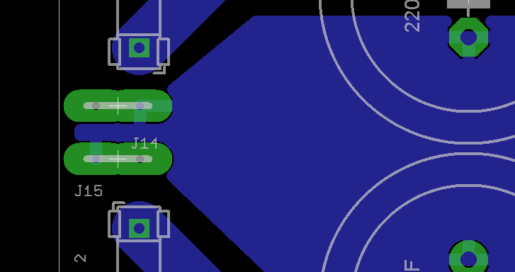

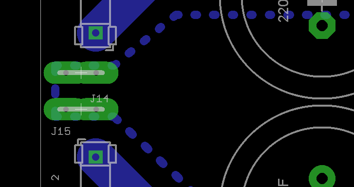

Die anbindung von J14/15 und J19/20 ist jetzt suboptimal, da durch die
wärmefallen die Leiterbahnen hier stark reduziert sind.
Und generell: warum nutzt du nur eines der beiden Pads bei den
Anschlüssen? Nutze BEIDE und erhöhe dadurch den Quferschnitt an den
Übergängen....
von Oliver S. (z0ttel)
Ich wollte gerade fragen, warum Du bei den Flachsteckern nur jeweils ein
Pad angebunden hast, da habe ich auf dem letzten Bild gesehen, dass Du
die Pads vergrößert hast.
Gibt es einen speziellen Grund dafür? Warum hast Du nicht einfach die
Leiterbahn von einem Pad auf das andere durchgezogen?
Hmm, zu langsam ;)
Ich frickele seit ner halbe Stunde an der LIB herum...momentan kein Plan
. nur einer der beiden können verbunden werden.
So dachte ich wenn ich die Lötpads vergrössere, vom löten her ist das
gleiche Ergebnis.
Das verstehe ich nicht...
J14 und J15 sind die Trafoanschlüsse
von Hä? (Gast)
Schau dir mal J14/15 bei starker vergößerung an. Dann wird dir
auffallen, dass die Massefläche nicht bis an die Pads heran geht,
sondern kurz davor aufhört. Zu den eigentlichen Pads gehen dann nur noch
relativ dünne Leiterbahnen.
Das ganze wird gemacht, um zu verhindern, dass beim Löten zu viel Wärme
in die Massefläche abgeführt wird. In deinem Fall sind diese Bahnen aber
viel zu dünn.

von Hä? (Gast)
Nö. Liegt eindeutig daneben.
Die "schwarzen" bereiche zwischen blau und grün sind wirklich da wo sie
angezeigt werden.....
Und nur die dünnen blauen Linien zwischen Pad und Fläche sind
verbunden....
Ja das sehe ich, aber wenn das Polygon über BEIDE Pads liegt verbindet
Rastnets nur so..WARUM ? also muss an Lib liegen oder ?
Wenn nichts, würde mich freuen wenn Du  mir zeigen könntest wie Du es
gemacht hast.
Anbei die BRD File
von Hä? (Gast)
Ich hab hier leider kein Eagle mehr. Aber soweit ih mich erinnern kann
kann man über den Parameter Width die breiter der Bahnen einstellen, die
bei den Wärmefallen verwendet werden.
Sollte sich auch Nahträglich mit Change --> Width ändern lassen.
Und zum Thema beide Pads anschließen:
Das Bauteil hat im Schaltplan 2 Anschlüsse.
den einen hast du verbunden (ist ungefähr in der Mitte des Symbols)
Der 2. liegt am dünneren Ende der roten Linie. Verbinde den im
Schaltplan und schon ist auch dieser im Board verbunden.
BINGO ! Habs gesehn wo es im Plan verschoben habe ! DANKE

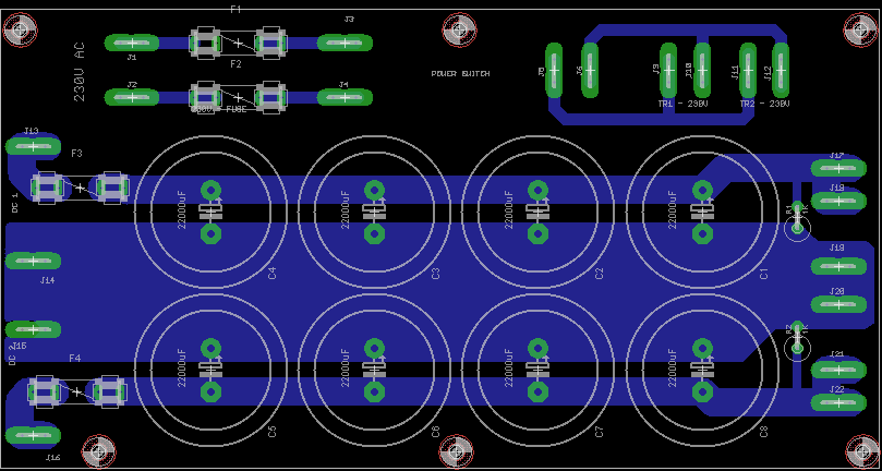

Jetzt würde ich noch versuchen, das befestigungsloch weiter weg von J16
zu bekommen, dann schauts aber schon mal nicht mehr so schlecht aus....
von Magnus M. (magnetus) Benutzerseite
> zu bekommen
Dafür schlage ich vor, die beiden Sicherungen um 90° zu drehen.
von Spess53 (Gast)
Hi
Die Footprints von den Flachsteckverbinder sehen mir arg dürr aus. Beim
Stecken und Abziehen muss man ganz schön zulangen. Außerdem scheinen mir
die Bohrungen zu klein. Sollet mindestens 1,3 mm sein. Der Abstand von
J14 und J15 ist auch nicht sehr anwendungsfreundlich.
MfG Spess
von Leo H. (Gast)
Wenn du einen brauchbaren Lötkolben hast kannst du die Wärmefallen auch
komplett entfernen, dann bekommst du sicher keine Probleme mit der
Belastbarkeit.
Rechtsklick auf die Polygon-Kante -> Eigenschaften -> Haken bei
"Thermals" weg
Für die restlichen Leiterbahnen würde ich auch Polygone verwenden, z.B.
bei J16 ein Dreieck um den Flachstecker und den Sicherungshalter legen.
Bist du dir sicher das bei den Flachsteckern das
Rastermaß/Bohrdurchmesser stimmen? Hab eben mal in meine Kramkiste
geschaut, die letzte Lieferung Reichelt-Flachstecker würde da nicht
passen.
Wieso führst du die 230V mit auf die Platine? Für so ein Netzteil würde
ich die 230V direkt verdrahten:
Kaltgerätebuchse mit Sicherungshalter -> Netzschalter -> WAGO 862-0503
-> Trafos
Den Klemmblock gibt es mit 2-5 Polen, Alternativ Wago 222 Klemmen mit
Halter.
Eine Sicherung ist auch ausreichend, L & N getrennt abzusichern bringt
keine Vorteile.

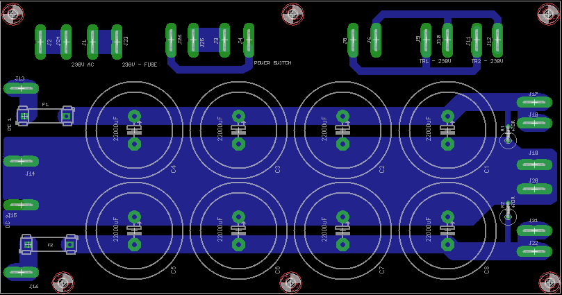

Ups..Haufen weitere gute Vorschläge :
Die Thermals sind weg.
Beide pads von der Flachstecker sind dran
Sicherungen gedreht..Ja ist besser. ( würde ich aber trotzdem nehmen )
Mir gefällt es irgendwie besser, wenn Die Anschlüsse "zentral" sind.
In der tat muss ich nochmal nachmessen wenn die Lieferung da ist, ob die
Bohrungen stimmen. RM sollte 5,0 mm
Ups..sehe ich diese Wago Klemme sieht wirklich gut aus, kannte ich noch
nicht. Wenn ich auf dem Bild sehe, kann man die ganze Klemmer mit einer
M3 Schraube befestigen und einfach die Anschlussdrähte einstecken..
Bei max 5A würden 3 x 22.000uF reichen ?
Wie sieht es mit Relais oder Solid State aus ?

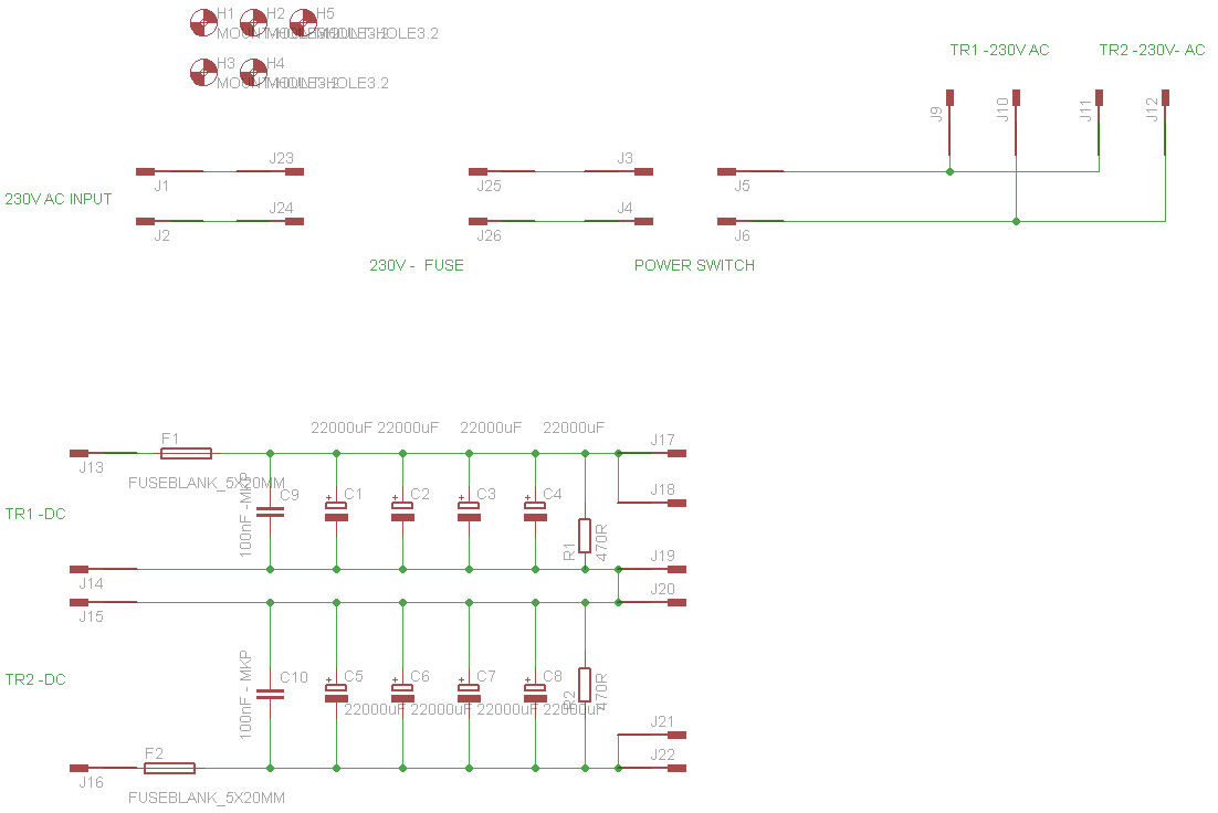

von Tim (Gast)
Das mit den 470Ohm bei 50V ist nicht dein ernst oder?
Da hast du über 5W Verlustleistung....
ohh...der Widerstand dient "nur" dazu irgandwann die Elkos zu entladen..
In der Tat könnte mann größeren nehmen..dauert halt länger..
von Olga (Gast)
Das Ohmsche Gesetzt kennst du aber, oder? Sollte eigentlich
selbstverständlich sein, bei jemandem der sich mit Elektronik
beschäftigt, aber bei dir frag ich besser nochmal nach...
von Vn N. (wefwef_s)
> keine Vorteile.
Ist zumindest außerhalb von Geräten auch nicht erlaubt.
Das Problem mit den suboptimalen Steckerfootprints ließe sich natürlich
lösen, indem man ihn einfach selbst anlegt. Dann weiß man wenigstens,
dass er passt, und kann auf böse Überaschungen verzichten. Ein
Schaltplansymbol für die 230V-Bauteile (wenn man sie schon auf die
Platine führen muss) täte auch nicht schaden, und da man das Kupfer mit
dem Basismaterial bezahlt, unabhängig davon, wie viel man tatsächlich
nutzt, kann man getrost alle Leitungen, die höhere Ströme führen, als
Polygone auslegen, wenn man den Platz schon hat.
Ich würde mit mehr Sorgen darum machen, dass der Widerstand recht kurz
nach dem ersten Einstecken kurz aufglühen wird und es danach verdammt
nach magic smoke riechen wird.
Und wofür soll der Entladewiderstand überhaupt gut sein? Elkos entladen
sich Gerüchten zufolge auch so.
von Sascha W. (arno_nyhm)
Die Flachstecker - (con-faston) - haben sich ja gefunden ;) - Du
kannst/solltest beide Pins des Printsteckers kontaktieren.
Im Schaltplan sind die beiden Pins separat anzuschließen, damit sie auch
dem selben Signal zugeordnet werden und so im Layout verbunden sind.
Ganz besonders wichtig wird es dann, wenn Du so einen Flachstecker mit
einem Polygon anschließt - sollten nicht explizit beide Pins im
Schaltplan mit dem entsprechenden Signal verbunden sein, wird der eine
mit dem gleichnamigen Polygon verbunden, der andere allerdings
ausgespart/isoliert und nicht kontaktiert - es gibt auch entsprechende
DRC-Fehlermeldungen, wenn beide Pins unterschiedlichen Signalen
zugeordnet sind.
- Stichwort Polygone: Diese solltest Du für deine Kondensatorbank
verwenden! Alle Hauptleiterbahnen sollten zu Flächen umgewandelt werden.
5A Laststrom sind allgemein auch schon nicht ohne - es lohnt sich
vielleicht die Platine für 75µm/105µm Kupferauflage auszulegen,
besonders kleine Abstände scheinst Du ja auf dieser Platine nicht zu
benötigen, Preislich ist es bei den meisten Anbietern kaum ein
Unterschied.
- Die Entladewiderstände sind ganz schön niederohmig ausgelegt.
Verlustleistung liegt bei ~5W, Entladedauer bei wenigen als vier
Minuten. Brauchst Du die kurze Zeit oder willst Du einfach nur
sicherstellen, dass die Kondensatoren nicht 'endlos' noch die Spannung
halten? ...geht es nur darum, würde ich die Verlustleistung auf ~2W
begrenzen - 1kOhm vielleicht? Damit sind die Kondensatoren immer noch in
unter zehn Minuten vollkommen entladen und Du hast die Wärmeentwicklung
schon deutlich reduziert. 10W Abwärme sind schon 'ne ganze Menge...
- Sicherungen: Für mich schauen die verwendeten Sicherungshalten in der
letzte Leiterplattenversion sehr exotisch aus. Die typischen, nackten
Sicherungshalterclips haben jedenfalls zwei Pins pro Kontakt - finden
sich auch in der Eagle-Sicherungs-Lib (fuse.lib? fuses.lib?).
Isolierte Varianten sind auch schon vorgezeichnet -  die würde ich Dir
empfehlen. Sind kaum teurer und zusätzlicher Berührungsschutz bei
Netzspannung ist nie verkehrt, besonders bei Prototypen an denen man
doch öfter einmal offen herumbaut.
Ich sehe gerade - die Sicherungen auf der PCB sind ja die
sekundärseiten... also nichts mit Netzspannung. Wie ich einen Absatz
weiter unten schon geschrieben habe, setz doch die Netzsicherungen auch
mit auf die Platine! ...weniger Verdrahtungsaufwand, dadurch auch
erhöhte Sicherheit. Die Sicherungen umbedingt von außen zugänglich zu
halten würde ich als nicht so wichtig ansehen - wenn es nötig ist, da
sie so oft abrauchen, hat man sowieso etwas flasch gemacht.
Sekundärseitige Sicherungen sind sowieso mit vorsicht zu genießen - Du
solltest gut überlegen ob Du sie wirklich brauchst und wie Sie zu
dimensionieren sind.
Bei 5A (wohl RMS) kann man das allerdings schon machen.
Da es sich hier aber um Gleichspannung handelt musst Du unbedingt darauf
achten, dass die verwendeten Sicherungen auch dafür spezifiziert sind
und ein ausreichendes Trennvermögen besitzen, bei DC-Systemen spielt die
Entstehung von Lichtbögen eine wesentlich größere Rolle als bei
AC-Systemen (in diesem Spannungs/Strom-Bereich) - 50VDC/5A können schon
einen erstaunlichen Lichtbogen verursachen - der, erst einmal gezündet,
auch größere Distanzen überbrücken kann ohne von selbst zu verlöschen.
- Gleichrichter: Bist Du tatsächlich darauf angewiesen diese extern
auszuführen?
Ganz generell gilt, umso mehr man mit der Platine erschlägt umso besser
- Verdrahtungsaufwand möglichst gering halten.
Du wirst das Gerät in dem diese Platine endet doch bestimmt mit einer
Kaltgerätebuchse anschließen? Gleich auch noch ab damit auf die Platine!
Wenn es sich um eine Kaltgerätebuchse mit integriertem Filter handelt
ist das etwas komplizierter - ich bin bei den von mir entwickelten
Geräten inzwischen aber auch hier darauf umgestiegen den Filter selbst
auf der Platine aufzubauen und nicht auf solche Module
zurückzugreifen... Wie gesagt, der reduzierte Verdrahtungsaufwand
rechtfertigt das allein schon. Ein Preisvorteil ist auch noch drin, die
Netzfiltermodule sind recht teuer in Relation zu den darin verbauten
Bauteilen.
Natürlich gilt besondern bei Netzspannung, dass man sicher wissen sollte
was man tut - z.B. wann man X/Y-Kondensatoren einzusetzen hat.
- Noch zwei Dinge die Du bedenken solltest:
Dein Trafo hat scheinbar mindestens 500VA - veilleicht gar ein
Ringkerntrafo? Überleg mal ob es nicht sinnvoll ist eine
Einschaltstrombegrenzung gleich noch auf der Platine unterzubringen...
Das Andere ist eher eine Kleinigkeit, die sich in der Praxis doch als
durchauch nützlich erweist:
Verbau auf der Platine gleich noch eine Form von Indikator ob die
Kondensatoren noch geladen sind. Bei 50V ist eine Glimmlampe natürlich
quarsch - da kommt eine LED besser, entsprechend über eine einfache
Konstantstromquelle über jeweils jeden Zweig.
So, der Roman ist erst einmal abgeschlossen...
von Hä? (Gast)
Dass hier etwas mehr Leistung eforderlich ist hat TdB ja auch selber
schon erkannt.
Ob er sich die >5W aber mal ausgerechnet hat bleibt wohl sein
geheimniss. Es steht schließlich nirgends eine Leistungsangabe zu den
Widerständen.
Bewusstes entladen von Cs kann unter manchen Umständen durchaus sinn
machen. In diesemm Fall würde ich sagen kommt es darauf an, für was
dieses NT genutzt werden soll...
Man könnte Theoretisch sogar hergehen und die R erst nach dem abschalten
des Trafos anklemmen.
Was unter umständen auch noch interessant wäre:
Welchen Trafo willst du da anschließen?
Einen wie den, den du in deinem anderen Thread verkaufen willst?
Dann passt nämlich deine Trafo verteilung im Plan nicht.
Ne..anderen Trafo...Ist noch nicht bei mir. 35 V AC / 5A
Ja 2 Ringkerntrafos
Die NT Platine ist nicht für mich, sondern einen Freund.
Viele Tipps..danke..muss noch alle durchlesen.
von Spess53 (Gast)
Hi
Kannst du die Datenblätter nicht lesen? Das ist lt. Reichelt ein
3866A.68. Dicke 0,8mm, Stiftbreite 1,3mm. Ergibt eine Diagonale von ca.
1,5mm. Da die Kanten etwas gerundet sind real etwas weniger.
MfG Spess
So ganz grob...Die Stfite muss ich nochmal anschauen.
habe andere stabilere Sicherungshalter genommen. Beide Pins
angeschlossen..LoL
von Stephan G. (stephan_g35)
Ist J15 immer noch nicht richtig kontaktiert? Wenn ich reinzoome sieht
es danach auch.
von besupreme (Gast)
Nackte Klemmen oder Sicherungen vor dem Netzschalter halte ich für keine
gute Idee. Warum? - Bastel-Standard... es ist spät, das Teil geht nit.
Ausschalten, Deckel auf und erstmal drin rumpfriemeln. Bäm tot bevor du
die Sicherung in der Hand hast.
Mir sind Geräte am liebsten, wo das Netzkabel direkt auf einen
beleuchteten, doppelt isolierten, 2 poligen 16A Netzschalter geht und
erst von da aus weiter. Sowas wie in besseren Steckdosenleisten
mindestens. Aber vielleicht bin ich da ja bissel eigen.
Die 230V Leiterbahnen sind für 500VA Ringkerne zu schmal.Die +/-
Leiterbahnen dürfen auch dicker sein.
Bei 500VA Ringkerntrafos und der Elkobank brauchst du notwendig eine
Einschaltstrombegrenzung. Dafür fallen mir grad 2 Möglichkeiten ein:
Entweder Widerstand und Relais wie in der PA-Technik häufig zu finden
oder 2 Heißleiter ( Beispiel:
http://www.voelkner.de/products/36195/Heissleiter-Einschaltstrombegrenzer-S2.html
Da die Primärseite von Trafos angeschlossen wird, würde ich mindestens
5mm Luft zwischen den 230V Leiterbahnen lassen, und mindestens 8mm zur
Kleinspanungsseite.
von ThomasNichtBasteln! (Gast)
@besupreme: das glaubt er dir bestimmt nicht. Wie auch vielen andern
zuvor. Man kann nur hoffen, daß ihm nix passiert! Und daß ein solcher
Trafo mit entladenen Kondensatoren dahinter bei den Leiterbähnchen
eigentlich keine Sicherung braucht, weil er die beim Einschalten einfach
wegbrennt, will oder kann er nicht verstehen. Wir sollten ihn mit
solcher Info gar nicht belästigen, den gefühlt, aus seiner Sicht, ist er
Thomas der Profi.
