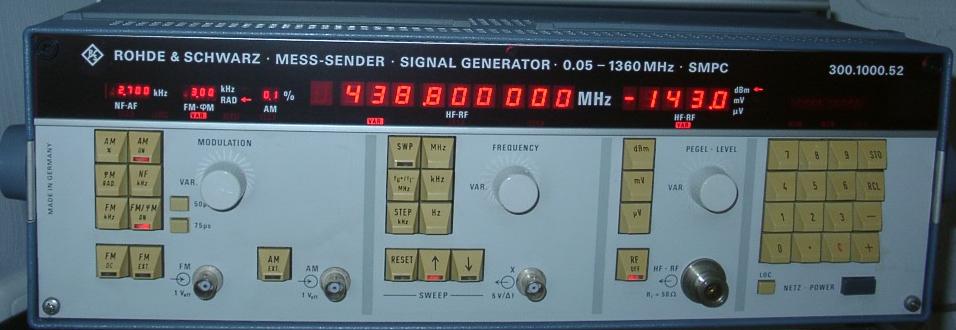

ich hatte kürzlich den Meßsender SMPC von Rohde und Schwarz ergattert
(Beitrag "Rohde&Schwarz Fehlermeldung") und die damaligen
Fehlermeldungen sind nun behoben. Das Problem war ein nicht rastender
Oszillator, was leicht durch einen Neuabgleich zu beheben war. Die
Fehlermeldungen sind nun weg und das Ding arbeitet jetzt ordentlich.
Nur bekomme ich das Teil zum Verrecken nicht zum Sweepen. Ich habe heute
fast den ganzen Tag alle möglichen Tastenkombinationen erprobt, ohne
Erfolg.
Eine Bedienungsanleitung habe ich nicht, auch im Netz war nichts zu
finden; lediglich Anfragen anderer User, die ebenfalls die Sweepfunktion
nicht starten können.
Ich möchte einen Wobbler realisieren mit meinem Oszi als Sichtgerät,
aber dazu muss der R&S sweepen.
Wie mache ich das mit der Tastatur (Bild Tasten.jpg)
Vielen Dank sagt
Dave

OP (Firma: Geknechteter Pennäler) #3332012
Ralph Berres schrieb:
> Falls er das auch kann und in
> der Firmware vorgesehen ist
Ja, kann er, sonst wären sicher die Aufschrift "SWEEP" und die Taste
"SWP" nicht vorhanden. Deswegen mein Bild "Tasten.jpg".
Aber die Problematik ist gelöst. Ein Funkamateur hatte mir heute Nacht
das Manual per PDF geschickt. Sollte jemand ebenso auf dem Schlauch
stehen wie ich ehemals, hier die Vorgehensweise:
1) Tastenfeld rechts: untere Startfrequ. in Mhz eingeben, dann "-"
Taste,
2) Tastenfeld mitte: Taste unter "SWP" drücken, 2. Reihe links
3) Tastenfeld rechts: obere Endfreq. in Mhz eingeben, dann "+" Taste,
4) Tastenfeld mitte: Taste unter "SWP" drücken, 2. Reihe links,
5) Tastenfeld mitte: Start mit Taste "SWP", 1. Reihe links
Wer oder wie, bitteschön, soll selbst auf diese etwas unkomfortable
Eingabemethode kommen?
Egal, nun sweept das Teil
Dave
