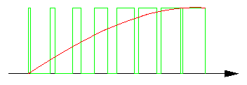

Moderator Persönliche Seite #237624
Da ich gerade nichts Passendes auf die Schnelle gefunden habe, hab ich
mal schnell ein Bild gemalt.
Die grüne Linie ist dein PWM-Ausgang.  Du siehst, dass die Frequenz
des Rechtecks konstant ist, während die Pulsbreite moduliert wird
(daher PWM = pulse width modulation).  Wenn du das Signal durch einen
Tiefpass schickst, dessen Grenzfrequenz hinreichend unter der
PWM-Frequenz liegt, dann bleibt ein niederfrequenter Anteil übrig: die
rote Linie.  Das soll so schematisch mal ein Viertel einer Sinuswelle
sein.  Du musst die PWM-Generierung also beständig in ihrem Wert
verändern (*), dann kannst du eine Ausgangskurvenform deiner Wahl
erreichen.  Es sollte auch optisch klar werden, warum die gewünschte
Ausgangsfrequenz ,,ein ganzes Stückchen'' unter der PWM-Frequenz
liegen muss.  (Das ist jetzt nicht ganz wissenschaftlich, man könnte
auch einen sogenannten Alias herausfiltern, aber das geht hier zu
weit.)
(*) Das ist so schwer nicht, da jedesmal am Endanschlag des Zählers,
also am Ende einer PWM-Periode, ein Interrupt ausgelöst werden kann.
Der kann den nächsten PWM-Wert berechnen.  Auf ganz simple Weise
findest du das im Minimal-Demo (demo.c) der avr-libc bereits vor (wenn
du WinAVR hast, hast du dieses Demo mit auf deiner Platte), dort
erfolgt die Modulation aber nicht sinus- sondern dreieckförmig.  Das
sollte ja schließlich einfach bleiben.
