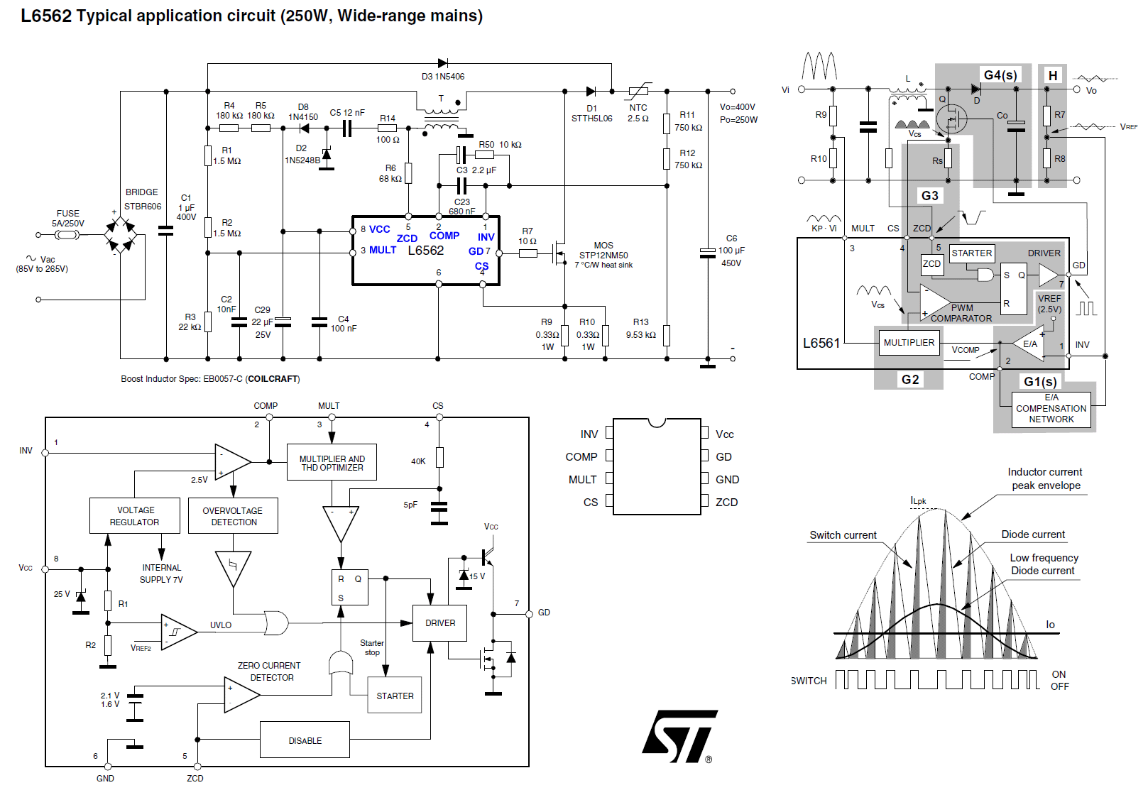

Spricht etwas dagegen einen PFC Controller (z.B. L6562A ) anstelle eines
"normalen" Controllers wie z.B. MC34063 in einer Stepup bzw. Flyback
Topologie zu verwenden?
Ein PFC Controller hat naturgemäss ja keinen Speicherkondensator am
Eingang.
Damit könnte man sich hinter Trafo und Brückengleichrichter den grossen
Siebkondensator sparen und bräuchte nur einen Filterkondensator am
Ausgang des PFC.
Man hätte dadurch auch eine bessere Ausnutzung des Trafos
(kontinuierlicher Sinus Strom vs. Spitzenstrom im Scheitelpunkt) bzw.
geringere Verlustleistung.
Oder übersehe ich da etwas Wesentliches (z.B. schlechter
Regeleigenschaften)?
