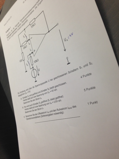

Hallo, eine kurze Verständnisfrage zu dieser Aufgabe aus einer Prüfung.
Bei Aufgabe A habe ich eine Verstärkung von 1001 ausgerechnet, also Ue
ist ca 3,996mV wenn Ua = 4V ist.
Jetzt ist aber bei der Aufgabe nach dem Strom In gefragt,
ich dachte ein idealer OpV hat einen unendlich großen Innenwiderstand,
dann müsste der Strom In doch 0A sein oder nicht?
Gruß Manuel
Durch das Öffnen des Schalters erzeugt der Eingangsstrom eine
"virtuelle" EIngngsspannung die dazu führt, dass eben 4V am Ausgang
enstehen. Unter der Annahme, dass die Offsetspannung 0V beträgt lässt
sich damit der Eingangsstrom ausrechnen. Somit ist die Aufgabe klar
gestellt.

Heißt das, dass der Strom der über den rückgekoppelten Widerstand
zurückkommt sich am Knotenpunkt aufteilt und ein Teilstrom Richtung
invertierenden Eingang und ein anderer Teilstrom Richtung Masse fließt,
also an den beiden Widerständen die gleich Spannung abfällt?
Die beiden 10k-Widerstände dienen schon einer einfachen
Offset-Kompensation. Wenn die Eingangswiderstände unendlich sind,
idealer OP, fällt daran nichts ab.
