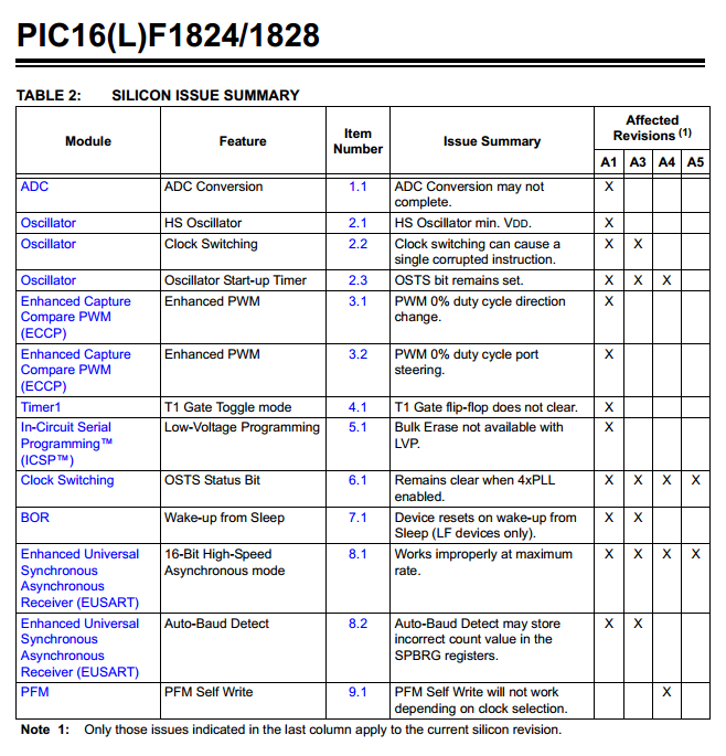

Vielleicht haben deine QFN, TSSOP und SOIC aber auch verschiedene
Chip-Revisionen, wo es ja durchaus Probleme geben kann, siehe Bild aus
dem Errata
