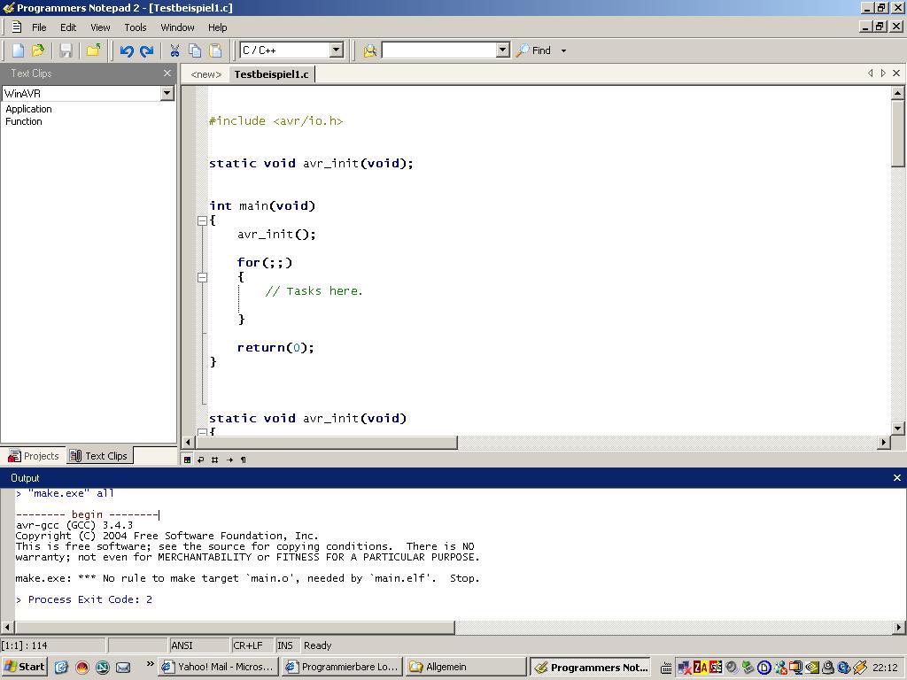

Heute habe ich nun WinAVR installiert und in betrieb genommen.
Das Beispiel int \examples\demo konnte ich kompillieren ohne Fehler.
Nun habe ich ein gefundenes Programm reinkopiert mit Makefile für
ATMega16.
Jetzt bekomme ich folgende Fehlermeldung(Siehe Bild).
Was sagt mir die Fehlermeldung?
Ist es normale dass die Fehlermeldung so wenig aussagt
oder bin ich da als Anfänger noch überfordert?
Gruss
MidasX

"make.exe: *** No rule to make target `main.o', needed by
`main.elf'"
Das ist eine anständige Fehlermeldung. Aber keine, die sich auf Dein
C-Programm bezieht, sondern eine, die sich auf das Makefile bezieht.
Darin wird vermutlich ein C-Sourcefile namens main.c erwartet; Deines
aber heisst Testbeispiel1.c.
von MidasX (Gast)
Hi Rufus T. Firefly
Habe ich die Funktion vom Makefile falsch verstanden?
Ich bin immer davon ausgegangen dass das File nur dazu da ist damit der
Compiler weiss für welchen mc er Compilieren muss?
Ich habe das MakeFile erstellt und ins gleiche Verzeichnis kompiert
meines Projekt kompiert.
Warum braucht der das Main.o und was soll main.elf sein?
Gruss
MidasX
Im Makefile muss aufgeführt werden, welche Sourcefiles zum Projekt
gehören - auch bei einem aus nur einem Sourcefile bestehenden Projekt
muss der Name des Sourcefiles drinstehen.
Ausschnitt aus "deinem" Makefile:
  # Target file name (without extension).
  TARGET = main
  # List C source files here. (C dependencies ...
  SRC = $(TARGET).c
Entweder benennst Du Dein Sourcefile in main.c um oder aber Du
schreibst in das Makefile an dieser Stelle den Namen Testbeispiel1
'rein.
von MidasX (Gast)
Wowww jetzt geht was. Soweit mal danke.
