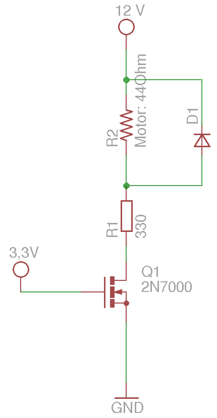

ich möchte mittels Arduino Due einen kleinen Vibrationsmotor schalten
(wie er aus einem Handy kommt). Dazu benutze ich einen MOSFET 2N7000A.
Das Gate ist direkt mit einem Output Pin des Arduino verbunden (3,3V),
Source mit dem Ground und am Drain hängt über Motor, Vorwiderstand eine
12V Quelle (die auch den Arduino mit versorgt).
Das Mysterium ist nun, dass der Motor immer läuft, egal ob der Output
Pin auf Low oder High ist. Ich beobachte den Output Pin direkt mit einem
Oszi, am MOSFET habe ich von Drain zu Source ein Widerstandsmessgerät.
Wenn ich nun die Verbindung von 12V zu Drain kappe (Motor heraus nehme),
dann funktioniert der MOSFET wie angedacht. Der Widerstand von Drain zu
Source wechselt zwischen gut 400 Ohm und ein paar Megaohm.
Sobald der Motor aber drin ist, schafft das Widerstandsmessgerät es
nicht mehr, einen Wert anzuzeigen. Die Anzeige hüpft von Null irgendwo
hin und wieder zurück.
Der Threshold des MOSFETS ist bei min 1,1V. Wenn ich die Spannung von
Gate zu Source messe, dann wechselt die von 3,3 zu annähernd 0 V.
Hat jemand dazu eine Idee oder Ratschlag?
Danke und Grüße
Sven
Du hast jetzt aber nicht das Ohmmeter bei laufender Schaltung (Schaltung
unter Strom) angeschaltet?
Ist dir klar wie ein Ohmmeter arbeitet?
Es legt selbst eine kleine Spannung an und misst den Strom, der zwischen
den beiden Messtrippen fliesst.
Wenn das Ohmmeter eine kleine Spannung anliegt und du mit 12V da noch
draufgehst, was denkst du was das angezeigte Ergebnis noch wert ist?
Was du tun kannst, du kannst die SPannung an Drain messen. Ist der
MOSFET durchgeschaltet, dann müssen da nahezu 0V zu messen sein. Ist er
gesperrt, dann sind das nahezu 12V.

die Lösung war, wie leider immer, relativ trivial. Es gibt anscheinend
zwei verschiedene Pinbelegungen für den 2N7000. Wobei ich nicht ganz
ausschließen kann, dass ich vorher evtl ein nicht gültiges Datenblatt in
der Hand hatte.
@Karl Heinz:
Ich hatte die Messung mit dem Ohmmeter insbesondere dann durchgeführt,
als die 12V nicht am "Drain" anlagen. Von daher konnte ich das nicht
mittels Spannung messen.
Und wenn die 12V anliegen ... optimal ist es nicht, sollte aber die
grundlegende Funktionalität auch nicht zerstören.
Trotzdem danke für deinen Beitrag.
