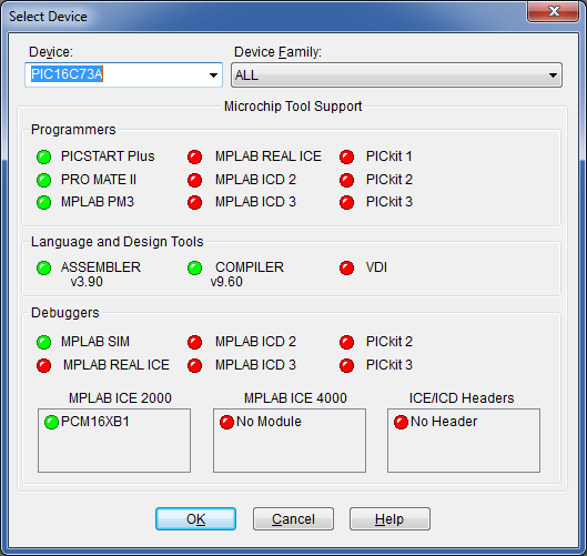

ich als AVRler habe hier einen PIC zu flashen. Also das Programm
existiert und muss nur noch in den Flash.
Da ich bisher nur AVR benutzt habe, habe ich null Ahnunng was PIC
betrifft.
Klar könnte ich mich einarbeiten, aber wenn sich jemand erbarmen könnte
mir kurz ein paar Tipps geben könnte, würde mir Zeit sparen.
Da gibt es doch bestimmt ein ISP Programmiergerät und Software.
Nun, es ist ein PIC16C73A. Welches Programmiergerät brauche ich da?
Ich habe da das MPLAB PM3 gefunden. Ich denke aber, das ist mit Kannonen
auf Spatzen geschossen. Gibt es da was Kleines Günstiges?
Wäre nett, wenn mir da jemand helfen könnte!
Vielen Dank im Voraus.
Besitzt du den Source-Code oder das Hex-File. Da bei den PICs beim
Programmieren auch noch diverse Config-Register (vergleichbar den
AVR-Fuses) mit geschrieben werden müssen, sollten die Einstellungen
ebenfalls vorhanden sein
Die Auswahl ist da sehr begrenzt. Der PIC16C73A ist halt leider schon
ein sehr alter Typ, so dass PICKit nicht funktionieren.
Der von Microchip empfohlene Nachfolger 16F73
(http://www.microchip.com/wwwproducts/ProductCompare.aspx?product1=PIC16C73A&product2=PIC16F73)
könnte eventuell als 1:1 Ersatz funktionieren.
Schönes WE noch.

AVRler schrieb:
> Wahrscheinlich steht mir da noch eine Code-Änderung bevor.
Die PICs die ein C in der Bezeichnung haben (nein ich meine nicht das C
von PIC, sondern) PIC16*C*73A sind OTP = one time programmable = nur
einmal programmierbar. Nimm die F-Variante PIC16F73A und du kannst sooft
du willst programmieren. Das Hex-File ist das gleiche für beide.
PICKit3 kaufen und gut is. ICD3 ist überzogen. Brenner selbst bauen is
nicht retabel.

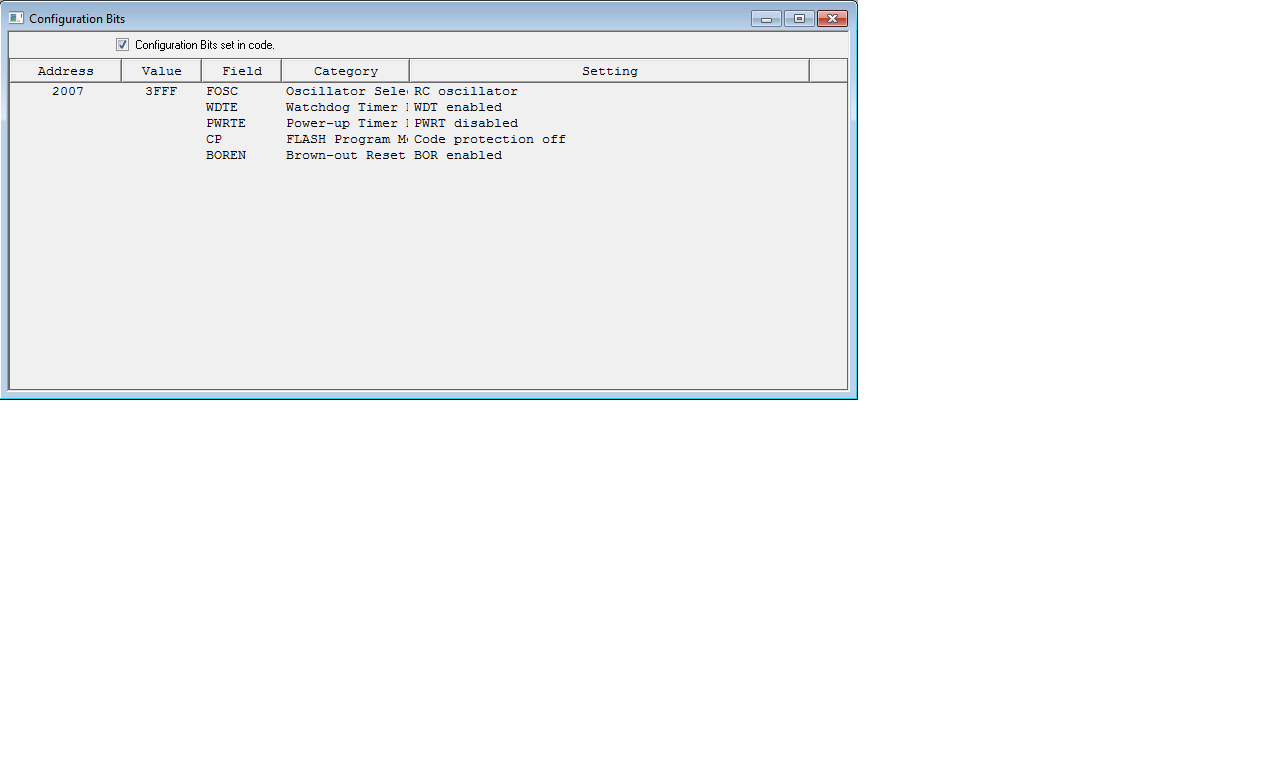

AVRler schrieb:
> Also fasse ich mal zusammen:
> Ich lade mir die MPLab X IDE runter und kaufe mir den  PICkit 3 Debug
> Express von Reichelt.
> Kann ich damit Assemblercode schreiben und flashen. Oder benötige ich
> noch etwas?
So, oder so ähnlich. Ich bevorzuge immer noch die 8.xx Version (zu
finden auf der MPLabX Seite unter MPLab IDE 8). Mit dem *.asm-Code
solltest du den kompletten Source besitzen. Wenn dort mit Hilfe der
__config die entsprechenden Einstellungen für den Controller gemacht
wurden, solltest du die Einstellungen dort noch einmal überprüfen.
Ansonsten findest du die Einstellungen unter "Configure/Configuration
Bits"
Dann Compilieren und mit dem PICKit 3 oder PICKit 2 flashen.
Wenn du bei Reichelt das PICKit 2 Starter-Kit bestelltst, bekommst du
auch noch ein Development-Board 28-Pin dazu. Damit hast du dann gleich
auch noch den passenden Programmieradapter dabei.
Viel Spass und gutes Gelingen dabei.
Gast #3338623
AVRler schrieb:
> Du meinst sowas?
> __config b'00000011000101'
Ja, da werden die Einstellungen festgelegt.
Ich bevorzuge folgende Variante (Achtung anderer µC 16HV785):
  list    p=16HV785  ; list directive to define processor
  #include  <p16hv785.inc>  ; processor specific variable definitions
  errorlevel  -302    ; suppress message 302 from list file
  __CONFIG   _CP_ON & _CPD_ON & _BOD_ON & _MCLRE_OFF & _WDT_ON &
_PWRTE_ON & _INTRC_OSC_NOCLKOUT & _FCMEN_OFF & _IESO_OFF
Dies hat den Vorteil, dass man hier besser sehen kann, was man
tatsächlich einstellt. Was mit deiner Einstellung gemeint ist, kannst du
auch "reverse" dann über das Menü herausfinden und dann wie bei mir zu
sehen neu im Source eintragen.
