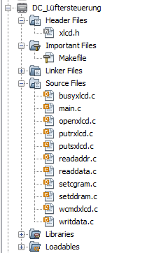

ich habe i wie Probleme mit der von Microchip bereitgestellten Lib das
LCD in Gang zu setzen. Ich hoffe ihr könnt mir helfen.
Im Anhang findet ihr ein Screenshot der eingebundenen Files.
Das LCD läuft im 4-Bit modus liegt mi seinen Datenpins 4-7 an PORTD 0-3,
RS liegt an E0 RW an E1 und Enable an E2.
hier mal das xlcd.h File

Und jetzt noch das main.c
 * File:   main.c
 * Author: Daniel
 * Created on 24. September 2013, 16:46

Mein Problem ist, dass sobald ich die OpenXLCD Funktion aufrufe quasi
nichts mehr geht. Vllt kann jemand von euch Profis mal drübergucken und
findet den Fehler gleich.
Bin leider (noch) nich so der Profi was die Mikrocontrollerei betrifft
von B. S. (bestucki)
Ich kenne die Bibliothek nicht, aber wenn ich mir folgenden Kommentar
anschaue,
/* OpenXLCD
 * Configures I/O pins for external LCD
nehme ich an, dass nur die I/Os konfiguriert werden und das Display
anschliessend manuell initialisiert werden muss.
Ich nehme an, dass dein Programm bei folgender Zeile hängen bleibt:
while(BusyXLCD());
von Daniel (Gast)
das Programm bleibt auch hängen wenn ich die Busy Zeile auskommentiere.
von Chris B. (dekatz)
Hast du schonmal überprüft ob der PIC überhaupt losläuft???
Vielleicht liegt es ja daran:
#pragma config OSC = INTIO7   //internal HS OSC
Was soll es den wirklich sein? Der INTERNE Oscillator oder der
HS-Oscillator (es gibt keinen internen HS oscillator!).
Laut dieser CONFIG Einstellung ist es der Interne Oscillatorblock mit
CLOCKOUT auf RA6, und Portfunktion auf RA7.
Im Programm schaltest du dann mit:
OSCCON = 0b01111100;     // 8 MHz, primary Oscillator
auf den primären Oscillatorblock und der setzt einen Quarz mit
Beschaltung an den OSC1/2 Eingängen voraus!
Betreibts du den PIC mit externen Quarz oder nicht??
von Ein Gast (Gast)
von Martin M. (ats3788)
Ist Dein Problem gelöst ?
Beschäftige mich im Moment damit.
Mail mir wenn es eilig ist.
von Fachmann (Gast)
XC8 compiler hat nicht mal eine gescheite LCD library und das bei 170mb.
Ich habe mehr erwartet.
von Kein Name (Gast)
Innerhalb des OpenXLCD wird auch das BusyXLCD() aufgerufen.
Am einfachsten mit dem Debugger durchsteppen und mit einem Voltmeter
nach jedem Schreiben und Lesen die Portpins am MC und am LCD
kontrollieren.
Gibt so viele Fehlermöglichkeiten - durchprobieren geht schneller als
nachdenken.
