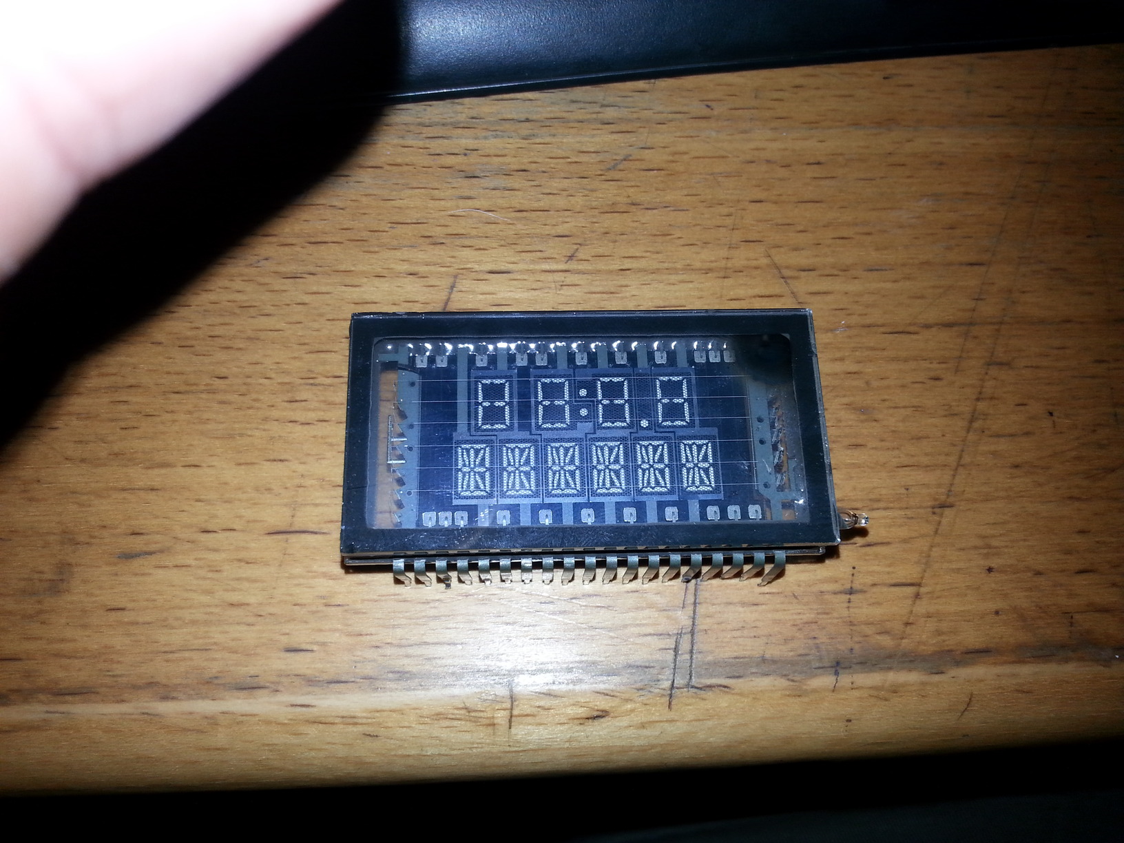

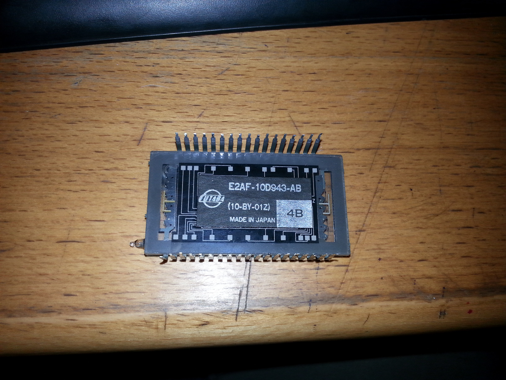

Hy
Habe mir diese Anzeige aus einen Bordcomputer ausgebaut.
Und jetzt wollte Ich fragen ob wer weiß wie diese Anzeige heißt, und wo
Ich dementsprechenen Ersatz bekomme.
Beim Originalhersteler finde Ich nichts.
Das Ding hat auf der einen Seite 17 Pins und auf der anderen 19 Pins.

Sowas nennt sich VFD, Vakuumfluoreszenz-Display. Im Prinzip ist das eine
Röhre, die braucht also Heizung (das sind die Drähte, die man am Rand
Quer sieht). VFDs leuchten meistens so türkis-blaugrün.
Das kommt hin, immerhin 6 Sechzehnsegmenter, vier Siebensegmenter, dazu
die Punkte, die Spannungsversorgung und die Heizung. Wird man wohl oder
übel rausmessen müssen, wenn man kein Datasheet findet.
Zum Thema VFD gibt's ja einiges hier im Forum und auch sonst im Netz,
und wenn alle Stricke reißen gibt's in diesem Forum auch noch einen
Displayspezialisten, Benedikt heißt der, wenn mich nicht alles täuscht.
Hauptsache, Du hast jetzt das Stichwort "VFD", damit kommt man schon
weiter.

Wie die Anzeige heißt, steht drauf. Und Ersatz bekommst du nicht, weil
das ein kundenspezifisches Teil ist (wie ca. 90% aller VFDs).
Wenn du wissen willst wie man VFDs ansteuert (obwohl du nicht danach
gefragt hast):
http://www.dse-faq.elektronik-kompendium.de/dse-faq.htm#F.12
Schließlich findet sich auch hier im Forum unter dem Stichwort "VFD"
einiges.

Such nicht nach dem kundenspezifisch angefertigten Display, such nach
einem ausgebauten Bordcompouter dessen Display noch funktioniert und
kauf den.
Ich glaube nur nicht Recht das der TO "Ersatz" braucht, das Display
sieht Ok aus wie es ist, es sei denn es ist taub geworden, was ich aber
auch nicht glaube.
Oft ist es "der schwarze Fleck" an einer Röhre das Laien totsicher dazu
verführt zu behaupten das Ding sei defekt. Umgekehrt war es mir auch mal
nicht möglich einen Ebay VK zu überzeugen das sein Artikel mit weißem
Dom am Kolben nur noch für den Mülleimer taugt, der hat mich ziemlich
beschimpft...
