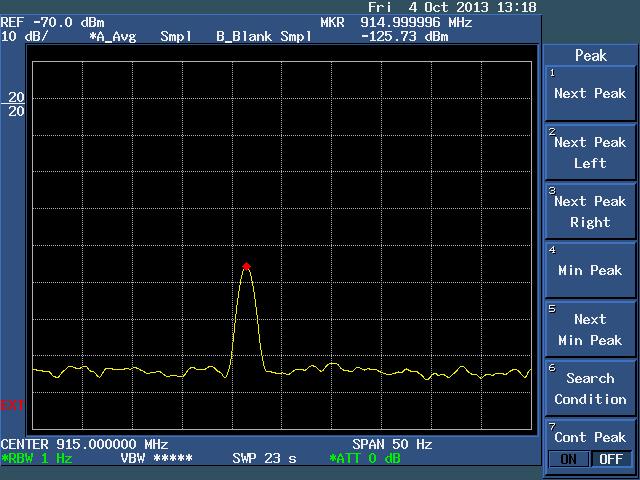

Mit einem entsprechend leistungsfähigen SA ist die Aufgabe schon lösbar.
Hier im Bild 1. die Messung eines Signals von 915MHz mit einer Amplitude
von -125dBm bei der empfindlichst möglichen Einstellung (1Hz RBW,
Attenuator 0dB). Dabei beträgt das Eigenrauschen des SA ca. -155dBm.
Für die Messung ist, wie bereits gesagt, ein Notchfilter notwendig,
nicht wegen der Verkleinerung der Dynamik, sondern lediglich um den
Mischer des SA zu schützen, der ohne Abschwächung keine 31,5dBm
aushalten wird, denn selbst wenn man nur in einem Abstand von 1 MHz
schmalbandig messen würde, liegen die 916MHz/31,5dBm am Mischer an. Bei
dem von mir verwendeten SA (Advantest 3267) wäre eine Messung auch dann
noch möglich, wenn man den internen Abschwächer auf 15dB einstellt.
Allerdings würde dann das Nutzsignal/Rauschverhältnis auf 15 dB absinken
- das Eigenrauschen des SA betrüge bei dieser Einstellung dann nämlich
-140dBm.

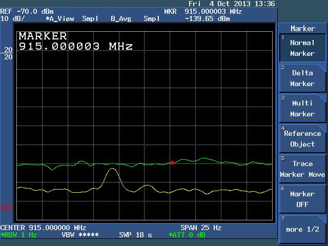

Ich habe nun einen Messsender mit ziemlich geringem Phasenrauschen (R&S
SMHU52) auf 916MHz/0dBm eingestellt und nun das Signal bei 915MHz mit
der empfindlichsten Einstellung gemessen, Bild 2.
Die gelbe Linie entspricht dem Eigenrauschen des SA, also eine Messung
bei 50Ohm terminiertem Eingang. Die grüne Linie ergibt sich mit dem
916MHz Signal. Immerhin ergibt sich im Abstand von 1MHz vom Träger noch
eine spektrale Leistungsdichte von ca. -140dBm/Hz (die kann man ohne
Umrechnung direkt ablesen, weil die RBW 1Hz beträgt).
Sinnvollerweise gibt man bei solchen Messungen die Leistungsdichte nicht
als absolutes Maß an sondern bezogen auf die Amplitude des
Trägersignals, also in dBc/Hz, hier bei unserem Versuch bei 0dBm also
-140dBc/Hz.
Rechnet man die Anforderung (-124dBm/Hz) nun in dBc/Hz auf das
Trägersignal (31,5dBm) um, dann ergibt sich ein geforderter Wert von
-155,5dBc/Hz.
Das ist schon mächtig, denn es wird im Abstand von 1MHz ein um 15,5dB
reineres Signal verlangt, als dass ein hochgezüchterter Messsender es
liefern kann.

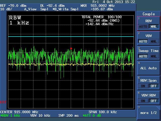

Für diesen Zweck gibt es bei einigen SA die Möglichkeit die "totale
Power" eines gesamten Bandes in einer Messung zu bestimmen. Siehe Bild
3. Hier wird die totale Power auf den Spawn von 100KHz um die 915MHz
berechnet. Es ergibt sich ein Wert von -142dBc/Hz, ein sehr ähnlicher
Wert wie bei der ersten Messung.
