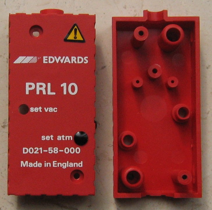

Gast #3345676
> vor allem da ich das Gehäuse so konstruieren möchte das V2 mit dem
> gleichen Gehäuse auskommen könnte
Was auch immer "das VZ" ist.
Leider scheinbar nicht die Rückseite, denn dort ist kein Knopf und
andere Öffnungen.
Dein Problem ist, wenn du eine Form baust in der Vorderseit, Rückseite
und Knopf nebeneinander drin liegen, daß die Zuhaltekraft durch die
Fläche von 166cm2 recht hoch sein muss, 50-100 Tonnen je nach Material,
und kleine Spritzgussmaschinen das nicht schaffen (25 Tonnen). Ausserdem
willst du eine Alu-Form weil die Stückzahl gering ist und die Kosten es
auch sein sollen, die hält auch nicht unendlich viel aus.
Es wäre also sinnvoll, wenn Vorderseite und Rückseite gleich sein
können, weil man dann nur die Hälfte der Zuhaltekraft braucht und eine
kleinere Form (es ist egal, daß dann doppelt so viele Knöpfe rausfallen,
die Hälfte kann man wieder reinschreddern). Wenn dein Knopf einen
transparent blauen Rand hat, also eine andere Kunststoffsorte benötigt,
brauchst du gleich eine zweite Form, bist also doppelt so teuer. ich
hoffe, den Knopf gibt es fertig.
Wenn das nicht geht, beachte, daß das Material einen Einfluss hat,
PolyStyrol braucht halb so hohe Zuhaltekräfte wie PolyPropylen
Wegen der Alu-Form: Sei flexibel, was die Oberflächenstruktur deines
Gehäuses anlangt. Nicht jede Struktur lässt sich gut in Alu umsetzen.
Anbei ein geschickt konstruiertes Gehäuse, dessen Vorderseite und
Rückseite gleich ist, die Rückseite ist lediglich nicht weiss bedruckt,
du siehst ein mal aussen und ein mal innen. Die ungenutzen Öffnungen auf
der Rückseite sind mit demselben schwarzen Stopfen verschlossen, wie set
atm auf der Vorderseite.
