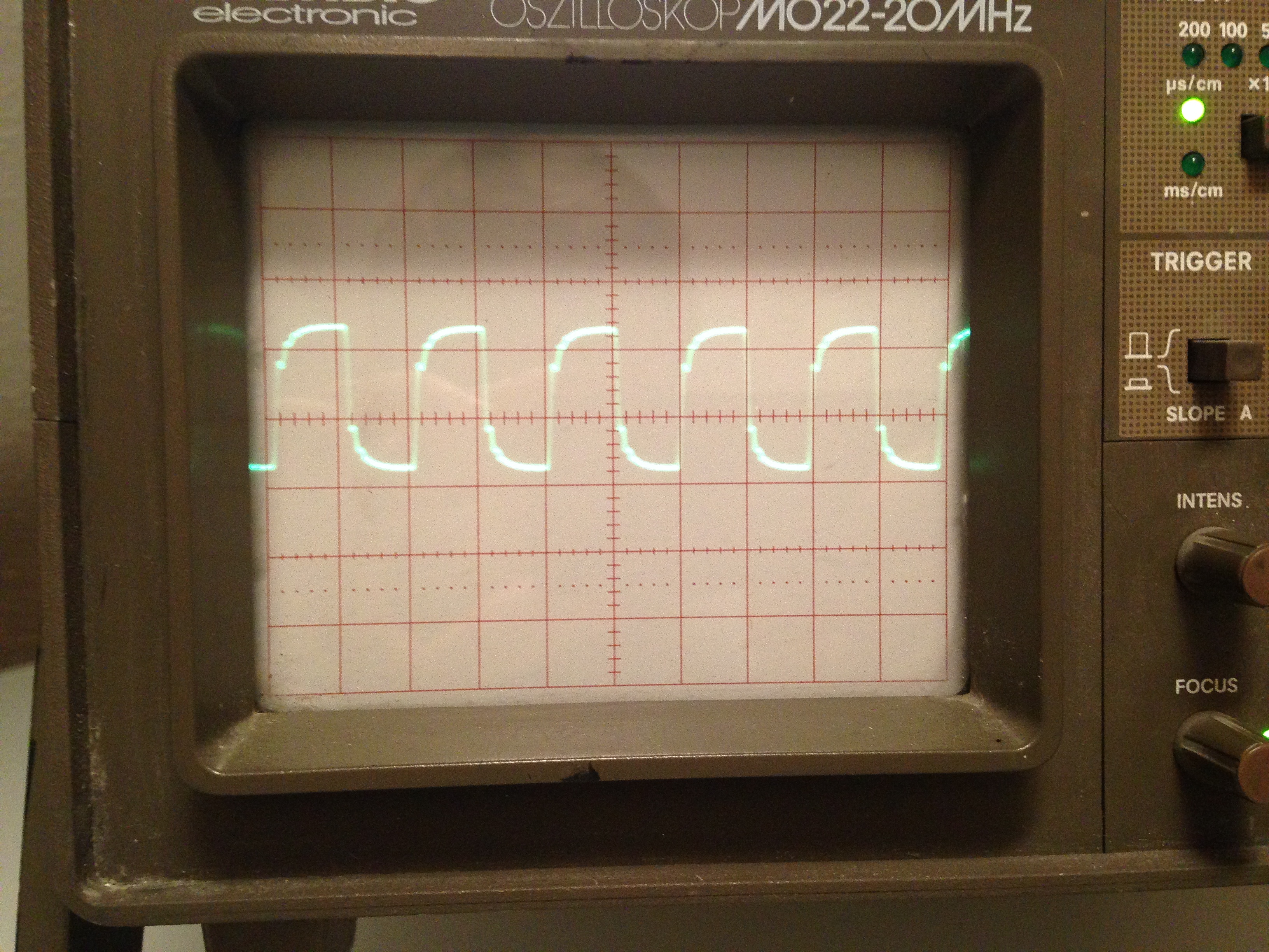

Ich wollte in der ISR zunächst eine LED toggeln, an der ich dann die
Frequenz messen kann, die ich mit dem Zählwert eingestellt habe. Wusste
aber nicht wie man auf die Formel kommt, weiß ich jetzt immer noch
nicht, aber ich weiß wenigstens, dass sie im Manual bzw. Datenblatt
gegeben ist, also kommt man da vermutlich nicht so schnell alleine
drauf?

OP #3344205
Oh man.... Ich hab einfach nur einen Denkfehler gehabt -.-
Ich habe gerechnet
1ms/( (1/32Mhz)/1024 ) und nicht
1ms/( 1/(32Mhz/1024) )
Ick raste aus !!!!!!!!!! :D
Soviel dazu -.-
Ich habe jetzt allerdings noch eine Frage. In dem damaligen Thread wo es
um die Funktion der ganzen Routine ging hatte ich den Tipp bekommen,
dass ich für einen Drehgeber lieber 1ms anstatt 10ms Abtastrate nehmen
sollte. Das habe ich jetzt hiermit gemacht, die Frequenz beträgt 1,12
kHz, was in etwa 900us Abtastrate entspricht.
Dennoch kommt es relativ häufig vor, dass wenn ich den Taster drücke die
LED nicht weiter getoogelt wird.
Hier vielleicht nochmal der simple Code der while-Schleife:
while(1)
  if(get_key_press(PIN3_bm))
    PORTE.OUTTGL = 0x77;
Wie kann den dieses Fehlverhalten Zustandekommen?

OP #3345128
Hey Karl,
also ich toogle in meinem Code den ich gepostet habe in der ISR eine
LED, um zu sehen, ob der Timer beim Overflow auch wirklich die ISR
aufruft. Dann messe ich mit meinem Multimeter die Frequenz an der LED
und nehme den Kehrwert davon, deswegen konnte ich auch Aussagen wie
meine Entprellzeit ist 10,76ms machen (abgesehen mal davon, dass die
Genauigkeit meines Multimeters das garnicht zulässt ;) )
Und das mit dem Oszilloskop stimmt auch nicht ganz, ich habe zwar ein
gaaaaaanz altes Grundig 20MHz Oszilloskop, aber damit kann ich mir nur
noch Signalverläufe anschauen, leider nichts genauers mehr messen,
allerdings weiß ich nicht wie ich ein so kurzes aufblitzen einer LED
aufnehmen sollte, ich habe ja kein WafeformRecording.

Karl Heinz Buchegger schrieb:
> Hast du eigentlich 8 Pins am bewussten Port mit den LED?
Ja, genau. Auf dem Board sind an PORTE acht LEDs angeschlossen, die
neben den 8 Tastern die an PORTD angeschlossen sind liegen.
Erstmal zum Verständnis, die Funktionen aus P. Danneggers Code dienen
nur dazu um z.B. einmal abzufragen, ob ein Taster gedrückt wurde oder ob
der Zustand länger gehalten wird (für die Repeat Funktion), dass ganze
müsste aber auch ohne die Funktionen funktionieren?
Ich könnte z.B. anstatt
if(get_key_press(Pin4_bm))
auch
if(key_state & Pin4_bm)
schreiben?
Folgendes passiert wenn ich den Taster drücke:
Taster gedrückt halten: Die LED toggelt gedimmt immer hin und her, auf
dem Osilloskop sieht man ein "schönes" 50% PWM Signal
Taster kruz drücken: Für kurze Zeit sieht man das oben beschriebene PWM
Signal, es ist Zufall in welchem Zustand (Ein,Aus) die LED bleibt.
Ich habe das Bild mal mit angehängt.
> auch
> schreiben?
Ist aber eine andere Funktionalität.
Das ist interessant.
Das sollte nämlich nicht so aussehen.
Wenn du die Taste drückst, dann sollte key_state am bewussten Pin mit
ein wenig verzögerung den Zustand des Input Port Pins annehmen.
Kann es sein, dass dein µC zwischendurch Resettet?
