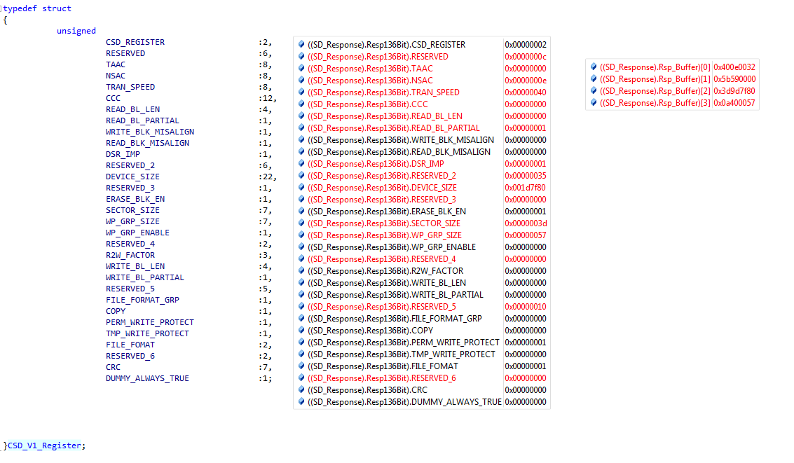

ich bin zzt dabei, etwas Code lesbarer zu machen. Jetzt habe ich in der
SD - Karten Funktion Daten aus dem CSD ausgelesen und mit komplizierten
Bitmasken und Shifterei ausgewertet.
Die Idee kam mir nun, ein 128 bit Struct aufzubauen und das darüber zu
legen. Funktioniert auch alles fast gut.
Die Antwort auf eine CSD Anfrage an eine SD Karte über HSMCI beim Cortex
kommt in 4 x 32 Bit Häppchen. Diese speichere ich der Reihe nach in ein
Puffer-Array ab und werte dann aus.
Wenn ich nun aber die Union anspreche, kommen die Daten falsch rum.
Nämlich von Rechts nach Links eingelesen, im 32 bit Raster. Somit sind
die beiden "CSD_REGISTER" bits im nullten Empfangselement eingelesen auf
Bitposition 0 + 1. Richtig wäre: Bit 30 + 31. __REV und fällt flach, da
die Daten nicht "Standard" Ausgerichtet sind.
Schwierig zu erklären, drum habe ich einen Debugger Screenshot
angehangen.
Die "Rsp_Buffer[]" teilt sich seinen Speicherplatz mit dem CSD_Register
Struct.
Hat jemand eine Idee, um dieses Problem zu lösen? Ich denke die Lösung
ist sehr einfach, und ich stehe auf dem Schlauch.
Vielen Dank!
Gerold
