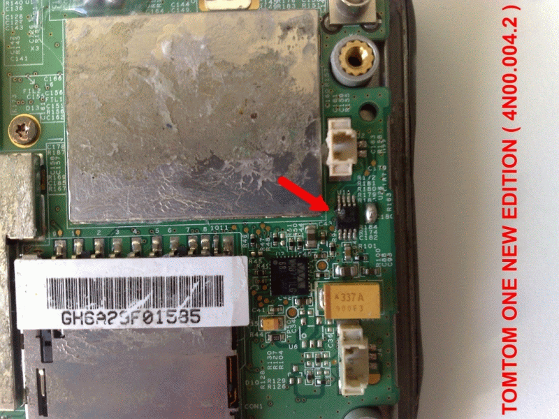

Navi TOMTOM ONE NEW EDITION ( 4N00.004.2 )
hallo alle zusammen :-)
benötige nach tondefekt an meinem navi tomtom one eure hilfe...
1.) wie lautet die exakte ic bauteilbeschriftung, da bei mir kaum noch
lesbar? (siehe bild)
2.) um was für ein ic handelt es sich genau?
3.) wer kann bzgl. ersatzteilbeschaffung helfen?
i bedanke mich schon mal u wünsche schönes we :-)
danilo
#3346712
Sieht aus wie der Laderegler.
Mach mal das beste Foto was du machen kannst (mit Lupe o.ä.) vom "U11",
und schreib dir das auf was du sicher oder vermeintlich identifizieren
kannst an Beschriftung
ansonsten guckstdu hier für Vorgehensweise (Identifikation, Beschaffung)
Beitrag "[Bauteil-Identifikation] 5CTI AIH - Spannungsregler ?"
wg. Montage: Würde ich heutzutage mit Heißluftstation machen, hat "man"
ja mittlerweile als Werkzeug ;-)
OP #3346835
habe so eben die bezeichnung bekommen:
6458
A6204
evtl. an statt der "8" ein "B"
