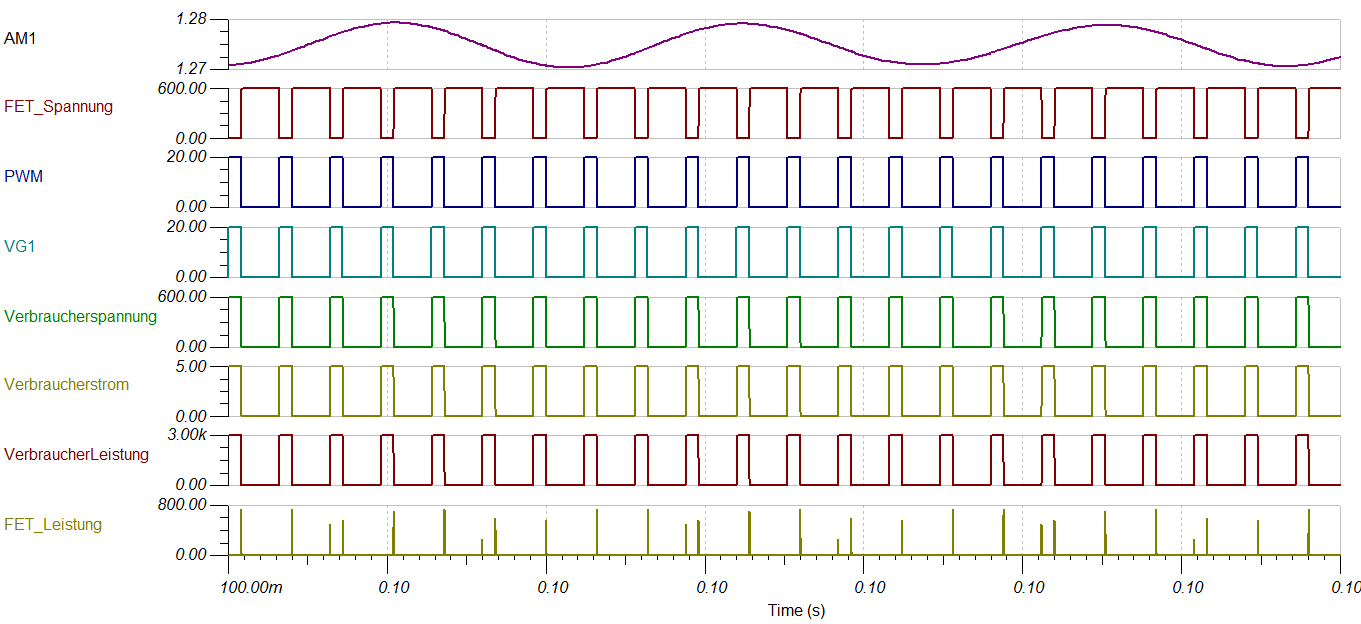

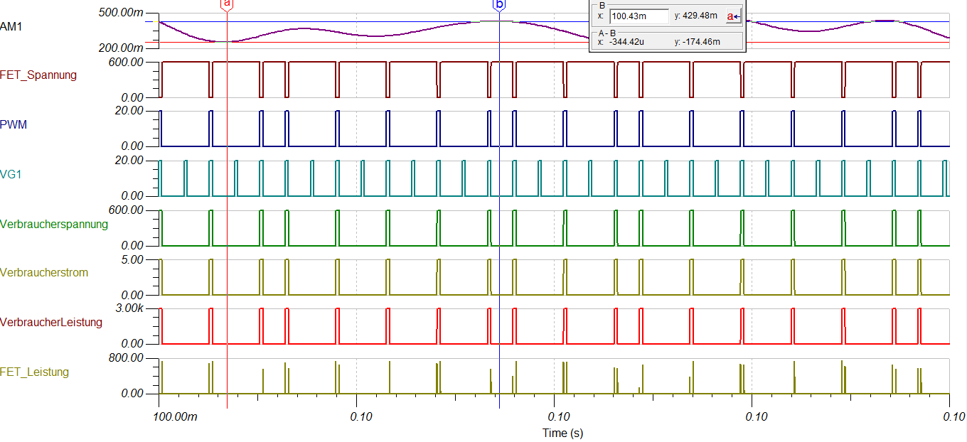

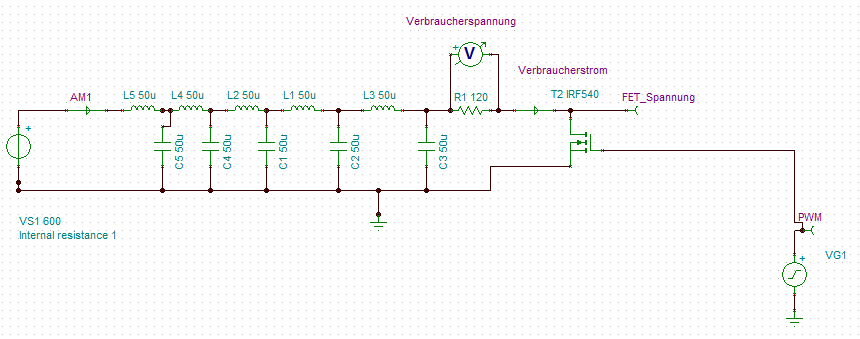

Hallo Zusammen Ich muss für ein Projekt eine Stromsenke bauen. Idealerweise eine getaktete. Als Eingangssignal ist nominel DC 300V/600V Meine Idee wäre mit einem PWM (31kHz) und einem FET (IRF540) 2x 2600W (400V) Gusskochplatten anzusteuern. Den FET würde ich mithilfe eines geeigenten Treibers ansteuern um möglichst wenig Schaltverluste zu haben. (Das ist jedoch eher sekundär bei meiner Frage.) Mein Problem ist dass der Strom-Rippel max 0.005 betragen darf. Wenn ich die Pulsweite <50% einstelle habe ich das Problem das der Stromrippel zu hoch wird. Hat mir jemand einen guten Lösungsansatz um den Rippel weg zu bekommen? Danke schon mal für die Antworten. Liebe Grüsse Pirmin

Polyphasen Betrieb

Hallo Danke für die Antwort. Kannst du den Polyphasen Betrieb etwas genauer erklären? Die das Leistungsspektrum sollte von min. 250W - 5KW sein. Der Stromrippel solle max. 0.5% betragen. Ziel der Stromsenke ist eine Quelle zu belasten welche Gleichgerichteten Drehstrom liefert. Der Rippel der Quelle wird dann mithilfe eines Messgerätes gemessen. (Nicht meine Aufgabe) Freundliche Grüsse Pirmin

Polyphasen bedeutet anstelle von einem PWM, hat man zb 5 parallel, die jeweils um 72 Grad verschoben sind. Die Anzahl der Parallelen PWMs sollt ungerade sein. also 3, 5, 7, .. Wie gross soll die Regelbandbreite sein? Als Frequenz. Die muss natuerlich einiges unterhalb der Hackfrequenz sein.

Wie wäre es von der Topologie her als Hochsetzsteller? Da ist der Eingangsstrom relativ unwellig. Und du kannst ihn regeln. Wird ja bei aktiven PFCs auch so gemacht.

Dein ausgewählter FET ist ein 100V Typ. Für Deine 600V am Eingang musst Du Dir ein paar zusätzliche Gedanken machen. Vor allem gibt es >600V nur noch miserable FETs, es sei denn Du gehst auf SiC-Technologie, was für diese Anwendung fast zu schade ist. Dann doch lieber ein 1200V IGBT.
Den IRF540 habe ich nur aufgrund des Tina Footprints gewählt: Ich hätte mir gedacht entweder Mosfet SCT2080KE oder IGBT IKW25T120 Welchen würdet ihr mir empfehlen?
