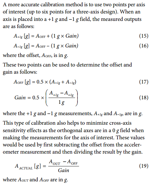

Allerdings habe ich auch ein Verständnisproblem und zwar benötige ich ja
A+1g und A-1g um dann mit den nachfolgenden Formeln zuerst Offset und
Gain und dann den wirklichen Beschleunigungswert zu errechnen.
Für  A+1g und A-1g benötige ich allerdings schon einen Offset und Gain
obwohl das doch eigentlich die gesuchten Größen sind ?
Mit freundlichen Grüßen
Bastelanfänger
#3348839
A_+1g und A_-1g sind aber DEINE gemessenen "1g" Werte.
Mit der ersten "Formel" A_+1g[g] sagen die einfach nur, dass DEIN A_+1g
ein Wert ist der aus [irgendeinem Offset] + (1g * [irgendeinem Gain]).
Also A_-1g = -256*0.0039g = -0.9984g; A_+1g = 310*0.0039 = 1.209g
Demnach ist dein "A_off" = 0.5*(1.209g+(-0.9984g)) = 0.1053g
Danach ist dein Gain also:
Gain = 0.5*(1.209g-(-0.9984g))/1g = 1.1032 (kein "g"... kürzt sich weg)
Also ist dein A_actual = (A_out -A_off)/gain.
Also im Falle von -256 => A_actual = (-0.9984g - 0.1053g)/ 1.1032 = -1g
und im Falle von 310   => A_actual = (1.209g - 0.1053g)/ 1.1032 = +1g
passt also
