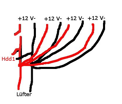

ich baue gerade einen Festplattentower, der Platz für 4 externe
Festplatten bietet.
Da die Festplatten doch recht heiß werden will ich einen Lüfter
einbauen.
Allerdings soll dieser nur laufen, sobald eine Festplatte aufgedreht
wird. Und es soll egal sein, welche Festplatte das ist.Jede Festplatte
wird über einen Schalter ein/ausgeschaltet und verfügt über ein eigenes
Netzteil.
Meine Überlegung ist nun den Strom von den 4 Schaltern parallel an den
Lüfter zu legen. Sobald ein Schalter schließt -> geht der Lüfter an.
Kann es Probleme geben, wenn mehr als 1 Festplatte läuft? Oder gibt's
andere Realisierungen?
Wenn Du alle Plus-Leitungen mittels Dioden (müssen den Strom des Lüfters
aushalten) zusammenschließt, dann gibt es keine Probleme mit
zurückfließenden Strömen (Strom von Netzteil 1 fließt in die anderen
Netzteile hinein). Das Ganze wäre quasi eine Logische-ODER-Schaltung.
