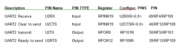

Für die Boardinitialisierung muss für meine Hardware die folgende PIN
Belegung beachtet werden (siehe Anhang).
Es ergibt sich der folgende CCode:
void BoardIint() {
    TRISFbits.TRISF5 = 0;  // RF5 output - U2TX pin
    TRISFbits.TRISF4 = 1;  // RF4 input - U2RX pin
    TRISFbits.TRISF13 = 0;  // RF13 output - U2RTS pin
    TRISFbits.TRISF12 = 1;      // RF12 input - U2CTS pin
    RPINR19bits.U2RXR = 0b1100100;  // RF4 pin - RP100 assigned to U2RX
    RPINR19bits.U2CTSR = 0b1101100; // RF12 pin - RP109 assigned to
U2CTS
    RPOR9bits.RP101R = 0b000011;    // RF5 as U2TX; RP101 tied for UART2
    RPOR12bits.RP109R = 0b000100;   // RF13 as U2RTS; RP109 tied to
UART2
int main(void) {
    InitClock();  // This is the PLL settings
    BoardIint();
    while (1) {
Wie kann ich über einen Emulator das WLAN Modul konfigurieren (also
welche Schritte muss ich im C-Code abarbeiten)? Ich bin für jeglichen
INPUT dankbar!

Das ist schon klar. Das bereitgestellte HEX-File ist aber explizit für
das PIC18 Development Board mit dem PIC 18.
Meine Frage lautet also wie ich für mein Board die Konfiguration der
I/Os und die Initialisierung der UART Schnittstelle vollziehen kann und
vor allem wie ich ohne DB9 Konnektor das Modul über einen Emulator
konfigurieren kann?

Na da du auch den Source Code des besagten HEX Files besitzt, ist es
jetzt deine Aufgabe, den C18 Code auf C30 zu portieren.
Auch verstehe ich nicht was du mit einem DB9 Anschluss willst. Das WIFI
Modul wird doch an die TTL UART Schnittstelle des uC angeschlossen und
nicht an eine COM-Schnittstelle eines PCs, was der sichere Tod des WIFI
Moduls bedeuten würde (12V!).
Also ist es nun deine Aufgabe den uC so zu programmieren, dass er das
Wifi Modul korrekt initialisiert und konfiguriert.
Um deine Frage zu beantworten:
Indem du in MPLAB ein neues Projekt erstellst, für den PIC24E, und dann
schritt für schritt das WIFI Modul, anglehnt an den C18 Source Code, zum
Laufen bringst.
Und wenn du dem Link von Chris folgst, so findest du für den PIC24
geeignete Libs für einen TCP/IP Stack, den du vermutlich verwenden
musst.
edit: Ich seh grad, das Modul hat einen internen Stack, das die Sache
für dich deutlich leichter macht. Also musst du 'nur' noch den C18 Code
portieren.
