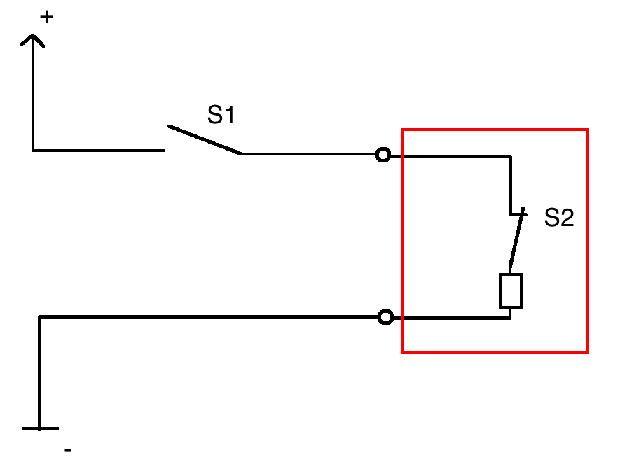

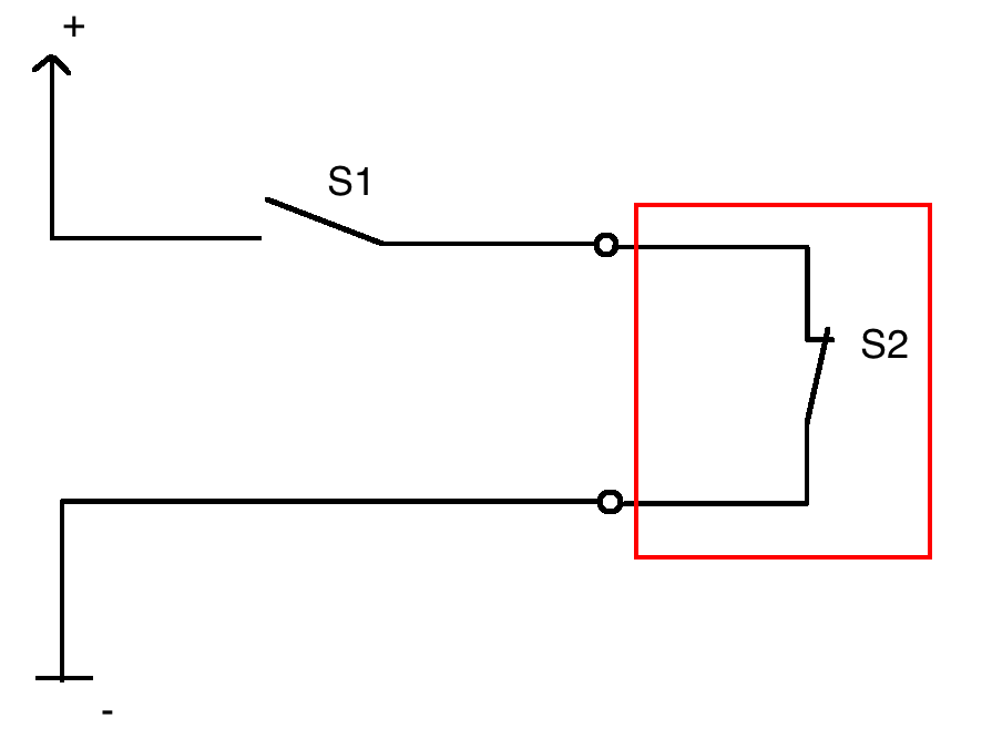

ich habe eine Schaltung entsprechend der Zeichnung im Anhang.
Kontakt S1 wird über einen µC (ATtinyxx) geschlossen. Nun fließt ein
Strom (ca. 15 A).
Nach einer unbekannten Zeit öffnet das Gerät (roter Kasten) den Kontakt
S2.
Ich würde nun gerne feststellen, ob S2 offen/geschlossen ist.
Ich denke, dass kann ich nur über eine Strommessung machen, oder?
Wie mache ich das am besten (kostengünstigsten)? Mit einem
Messwiderstand?
Vielen Dank im Voraus?
Grüße
Jan
#3349162
> S2.
Solange S2 geschlossen ist, fällt an ihm keine (kaum eine) Spannung ab.
Ist er offen (und s1 geschlossen) dann fällt an ihm die gesamte
Betriebsspannung ab.
Dazu brauchst du keine Strommessung.

#3349191
Jan schrieb:
> Aber ich habe keinen Zugriff auf S2. Ich komme nur an den
> Anschlussklemmen des roten Kastens.
Ja und, laut deinem Schaltplan ist da ein Schalter drin, der hat 2
Anschlüsse nämlich die beiden die rausgehen.
Du brauchst nicht mal beide Kontakte, da (wenn dein Schaltplan stimmt)
der untere sowiso auf Masse liegt.
Wenn s1 geschlossen ist und der obere Kontakt von s2 fast Massepotential
hat muss s2 geschlossen sein, ist s2 dagegen offen wirst du am oberen
Kontakt Betriebsspannung messen.
Wenn s1 offen ist kann sowiso kein Strom fliessen
Dazu brauchts keine Strommessung, solange du einen Verbraucher fest
angeschlossen hast.
Strommessung brauchst du nur dann wenn du prüfen willst ob der
Verbraucher angeschlossen und nicht defekt ist.
#3349213

Gast #3349214
> Messwiderstand?
Betrachte (wie einige schon vorgeschlagen haben) den gesamten roten
Kasten als Messwiderstand. Der hat entweder  ~0 Ohm und damit kaum einen
Spannungsabfall), oder einen sehr, sehr großen (> GOhm TOhm, halt den
eines geöffneten Schalters) und entsprechend auch einen großen
Spannungsabfall.
Es reicht also zu wissen, ob über das rote Geräte ein großer
Spannungsabfall besteht (S2 offen), oder nur ein kleiner (S2
geschlossen). Da reicht auch der Zugriff auf die Klemmen.
Etwas anderes ist es, wenn im Kasten noch etwas anderes als nur der
Schalter ist, also ein echter Verbraucher. Das hast Du so nicht
gezeichnet, deswegen gehe ich erstmal nicht davon aus. Falls es aber
doch der Fall ist, müsstest Du ggf. einen sehr kleinen Widerstand in die
Zuleitung legen, und dort auf einen Spannungsabfall prüfen (Thema
"Shunt"). Wenn es Dir nur auf "S2 offen oder geschlossen" ankommt, Du
also nur eine qualitative Aussage brauchst, sollte das recht einfach
sein.

Gast #3349225
Das hatte ich vor Deinem korrigierten Schaltbild geschrieben. Diese
Korrektur ändert sehr viel.
Also:
Du müsstest einen sehr kleinen Widerstand in die Zuleitung legen, und
dort auf einen Spannungsabfall prüfen (Stichwort "Shunt"). Wenn es Dir
nur auf "S2 offen oder geschlossen" ankommt, Du also nur eine
qualitative Aussage brauchst, sollte das recht einfach sein.
Vielleicht reicht sogar der Kontaktwiderstand vom Schalter 1.
Gast #3349237
Das geht natürlich, man braucht noch was verstärkendes, beispielsweise
ein OpAmp.
> versuch mal etwas Draht (eine Ader von 3x1,5 NYM) um einen Reedkontakt
> zu wickeln,
Das geht auch, die üblichen Reed-Kontakte benötigen eine Durchflutung
von 10-100A, benötigen also 7 Windungen um ei 15A sicher zu schalten.
Ebenfalls geht: Allegro ACS714 oder LEM HAB 60-S
